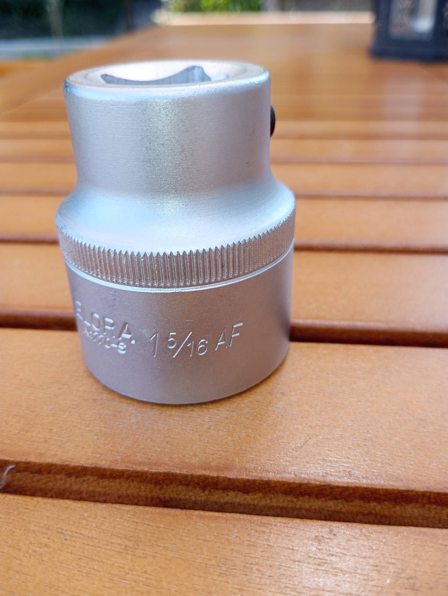

Je dois remplacer le joint Spy de ma roue gauche arrière
J'ai acheté la douille pour le gros boulon chez Anglo parts mais je n'ai pas le cliquet
Quelle taille de cliquet s'adapte sur cette douille ?
Douille : 1 5/16 en pouce

il faut regarder le carré femelle, sur les grosses tailles en principe c'est du 1/2 pouce

Ou 3/4 ? en poignée simple. Le cliquet n'est pas une obligation.
En fait, il suffit de mesurer....

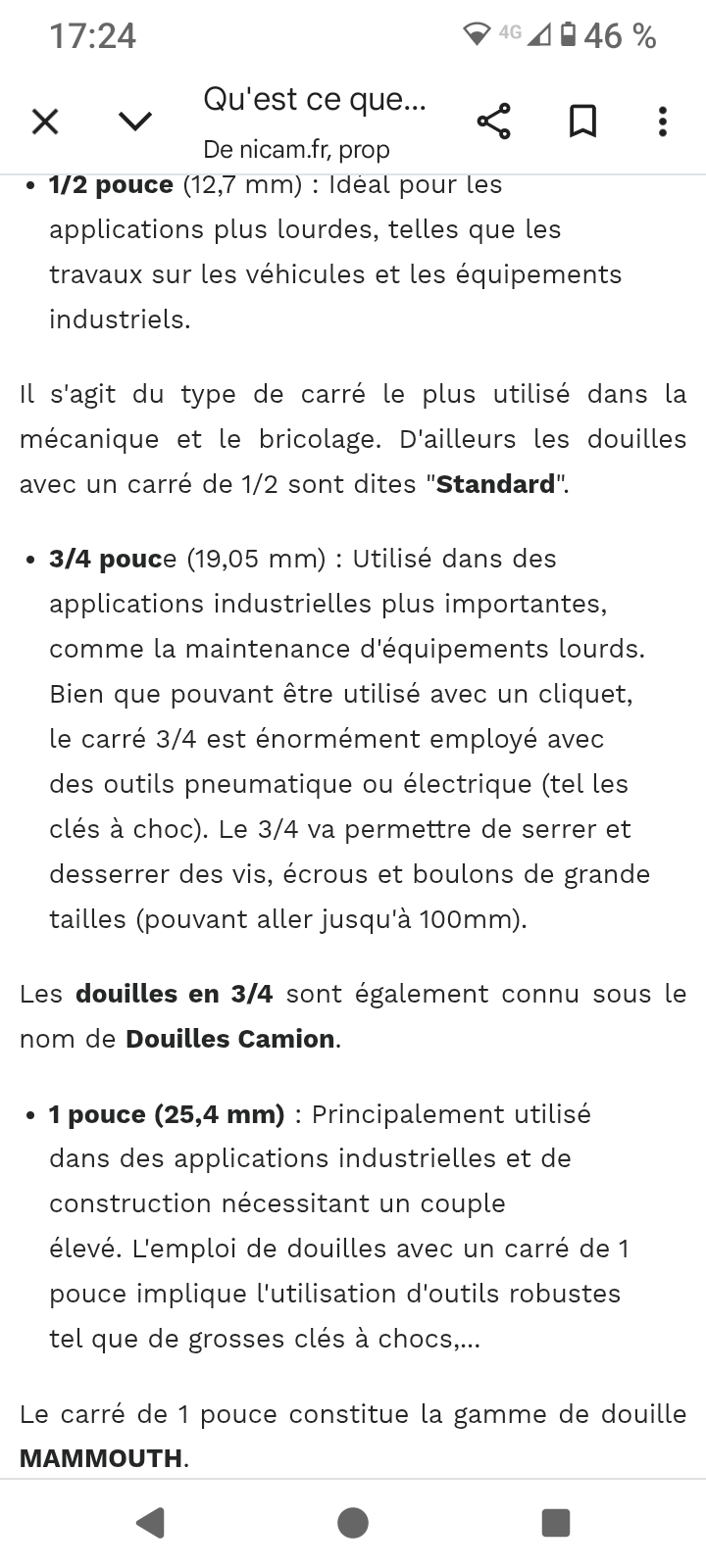

Merci à vous, le carré mesure 2 CMS
Donc 3/4 de pouce

Comme ta clef à cliquets doit être en 1/2, une réduction 1/2-3/4 fera l'affaire

Je confirme c'est bien cet adaptateur qu'il faut acheter.
