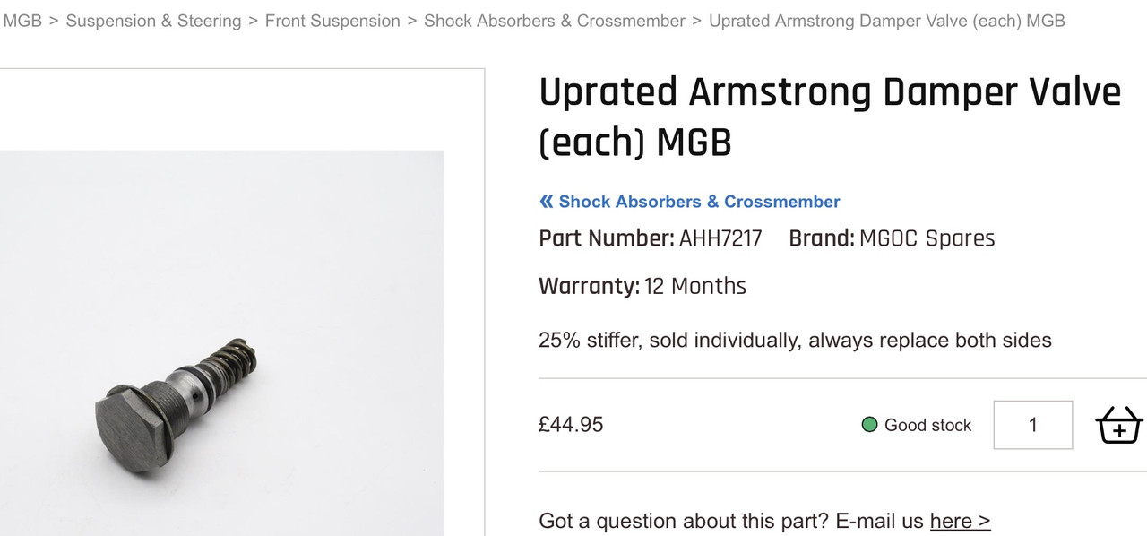

J'ai vue un tuto sur le forum pour durcir avec une rondelle.
Et l'huile vas passer en SAE40.
Messages : 20890
Re: [Yoko] MG B GT Year : 1974 - suspension avant plus ferme
SAE40
donc ce que vous voulez c’est un bout de bois :-)
il existe des valves tares différemment.
