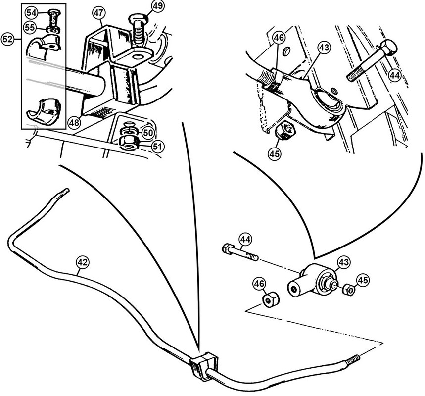

la barre anti-roulis
pour améliorer, nettement, le comportement dynamique d’une mgb, à l’avant installer une barre anti roulis de 3/4 '', à l’arrière installer des shackle bush en Nylatron dans les jumelles et des plaquettes en Nylatron dans la liaison lame de ressort/pont. sous entendu que le reste des suspensions est en parfait état.

Re: [Yoko] MG B GT Year : 1974 - suspension avant plus ferme
Barre anti-roulis a l'avant, j'ai.
D'ailleurs est ce réglable ?
A l'arrière lame, plus suspension réglé a 50% environ.
Tout les shackle bush et autres son neuf.
L'arrière me vas bien, depuis que tout est remis a neuf.
Existe t'il une barre anti-roulis pour l'arrière ?
j’ai
en effet les mgb sont équipés d’origine d’une barre anti roulis, trop fine elle n’est pas assez efficace, il faut utiliser une barre de trois quarts de pouce. cette barre évite à l’avant de se vautrer dans les virage. d’origine la barre n’est pas réglable,
les shackle bush d’origine en caoutchouc c’est de la daube, il faut utiliser des Nylatron qui évite aux jumelles de brinquebaler, les Nylatron positionnent vigoureusement les jumelles. les plaquettes Nylatron assurent une vraie liaison entre le pont et les lames, elles empêchent le pont de se déplacer latéralement. les dernières mgb, rubber bumper, sont équipés d’une barre stabilisatrice à l’arrière, cet accessoire «tue», paraît-il, le bel équilibre dynamique de la mgb. il ne faut pas oublier que les rubber bumper ont été sur élevés de un pouces. cela n’arrange pas les choses.
