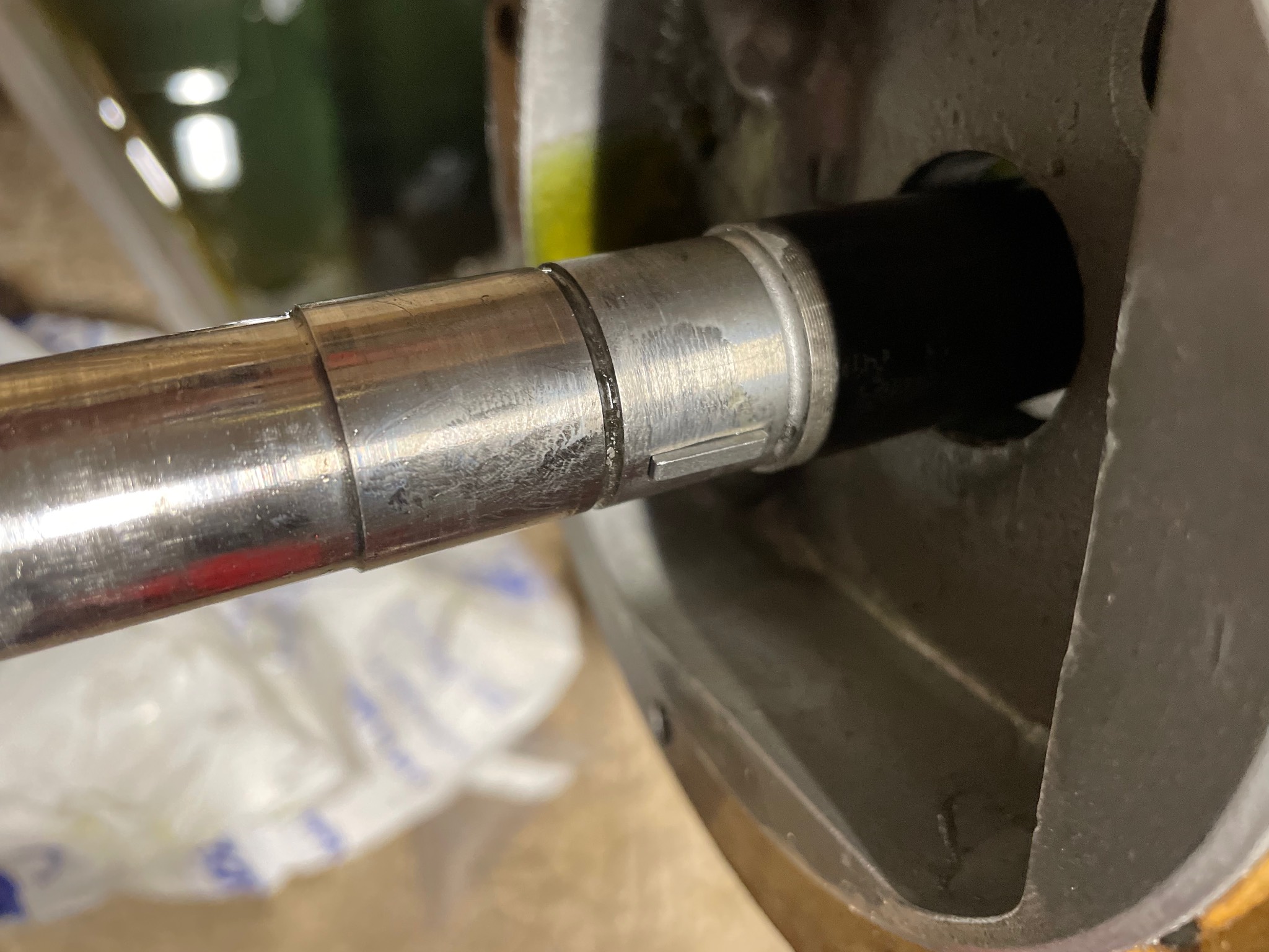

Bonjour, sur ma B de 66 3 synchro + overdrive, suite au non fonctionnement de l’OD , j ai sorti moteur/boîte ..
Effectivement au changement de boîte j’ai omis de remettre la démo lune « Woodruff key »
Eh oui c’est très bête !!

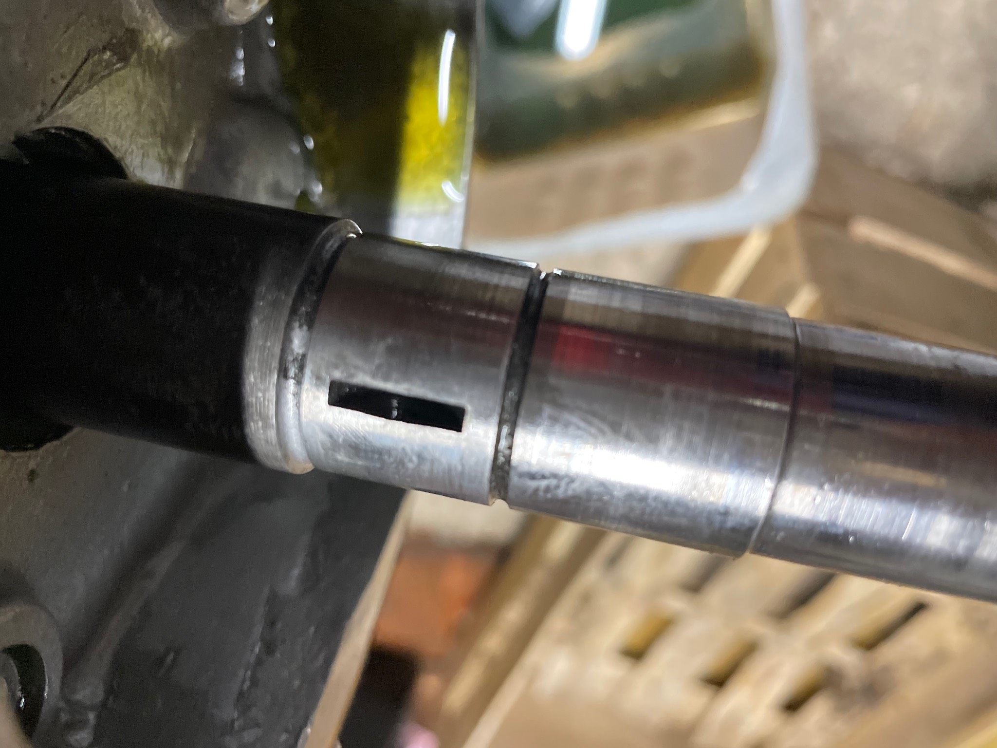

J’ai commandé cette petite pièce chez Moss, mais je m’aperçois qu’elle ne tient pas en force dans l’orifice de l’arbre de boîte et que lorsque celui-ci va tourner, elle va très probablement tomber et donc ne plus actionner la pompe à huile de l’overdrive.
Quelqu’un se souvient t’il de la manière dont elle tient dans l’orifice de l’arbre ?
Référence Moss Wkn304
Merci beaucoup ☺️

Merci Snacked14, dans le cas présent elle ne tient pas en place. Pourquoi pas la coller en effet mais à priori ça devrait rentrer un peu en force pour qu’elle soit prisonnière

La clavette demi-lune est insérée normalement dans la cam de la pompe à huile qui la maintient, absente sur mon arbre. (Bague cylindrique)

Bonjour, autrement avec un pointeau et un marteau tu fait plusieurs empruntes sur la clavettes et la elle va tenir.
