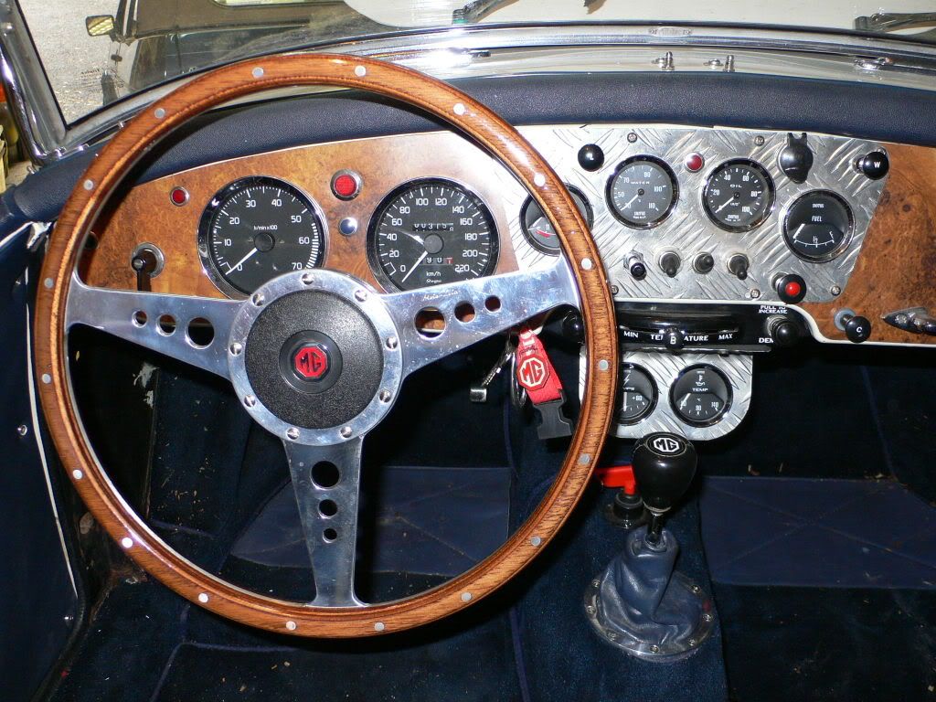

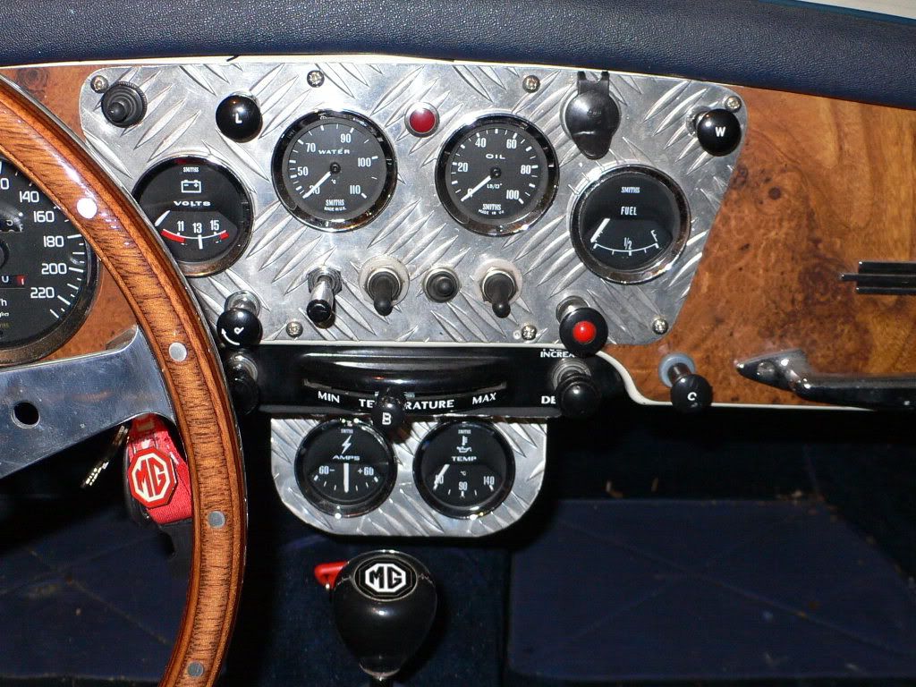

Mais, au fait, de quoi est composé cet ensemble de répétiteurs Smiths ? ;)

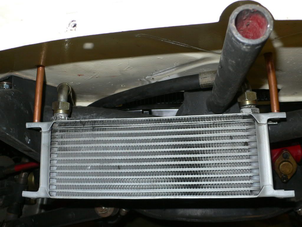

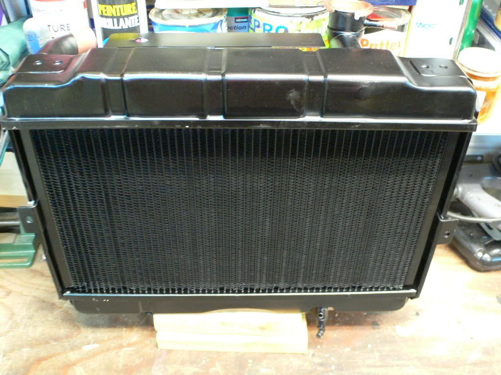

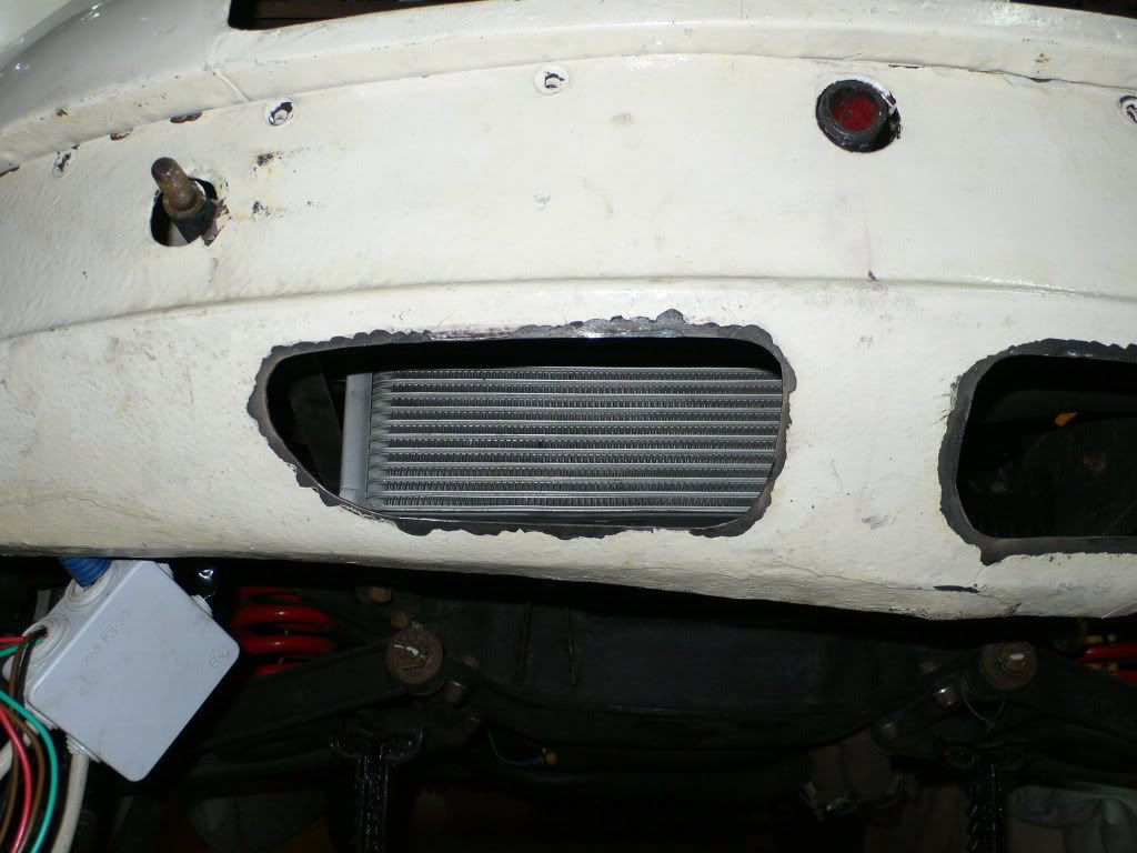

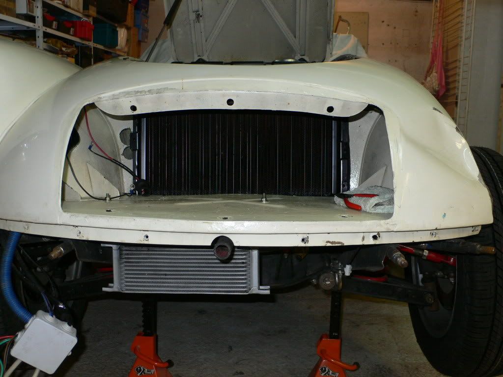

yvre a écrit :...Ca y est, j'ai fait chauffer la "Visa" sur internet aujourd'hui et je commence à préparer les modifs de refroidissement ainsi que leurs cablages
D'abord j'ai fait changer le faisceau complet par un plus gros débit tout en gardant la boîte à eau du bas d'origine avec un insert pour y visser le thermo contact du ventilo électrique
J'ai aussi positionné le refroidisseur d'huile sous la tôle avant et pour lui permettre une meilleure ventilation j'ai "perçé" deux prises d'ait dans la jupe inférieure
...Je me suis aussi confectionné une petite console supplémentaire pour recevoir tous les répétiteurs Smiths à portée de vue du volant :
...la suite au prochain N°
...Mon cher Christian il faudrait "réajuster" tes lunettes...
En haut à gauche et en allant vers la droite :
Voltmètre, température du liquide de refroidissement de 30° à 110° C, Pression d'huile 0 à 100 et enfin jauge à essence. En dessous à gauche, Ampèremètre et température de l'huile moteur...
jean 23
Messages : 2346
Serie speciale : F MKII Pack
Message par jean 23 »
Salut .Il ne manque plus qu'un joistique et ça ressemble a un A380 !!!! ;) ;)

...Cet après-midi petit tour de chauffe dans le domaine après avoir retiré l'écrou de calage de la rotule et en la vissant à fond pour rattrapper approximativement la déformation de la biellette de direction...tout à l'air de tourner super rond et je ne regrette pas la dépense faite sur le changement intégral du faisceau du radiateur, car au ralenti la température montant, le ventilo remet vitesse grand V le circuit à 90° avec une excellente stabilité, ce qui n'était pas le cas auparavant...Mes pièces sont parties aujourd'hui d'Angleterre et je crois que je vais pouvoir tenir mes délais sauf si le peintre me repousse plus loin... :) ;)

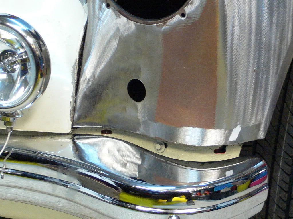

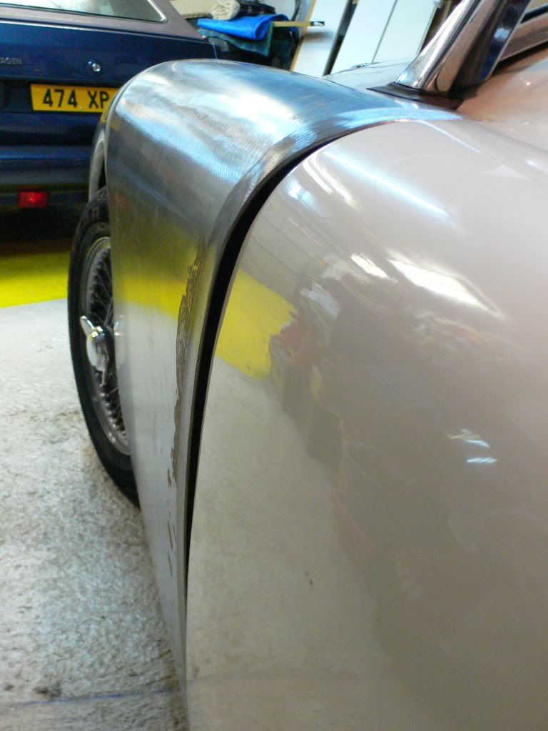

...Un grand coup de chapeau à Moss UK, mes pièces commandées sur le Web Lundi dernier à 11 h am sont arrivées ce matin à Antibes...!!! L'aile complète n'a subi aucune dégradation car maintenue dans un carton très rigide lui-même sanglé sur une palette...il ne me reste plus qu'à la mettre aux mesures de la voiture ( pour la découpe du montant de pare-brise) et à repèrer les perçages en face des trous existants et Y souder des écrous prisonniers...sinon elle semble correspondre au poil à la forme de la portière et j'avais peur de devoir découper la partie arrière de l'aile neuve pour y greffer le morceau de mon ancienne aile mais ce ne devrait pas être nécessaire...Je l'ai positionné à la place qu'elle devrait bientôt prendre et tout de suite la MG A revit...!!! j'essaierai de vous passer une petite photo demain... ;) :)

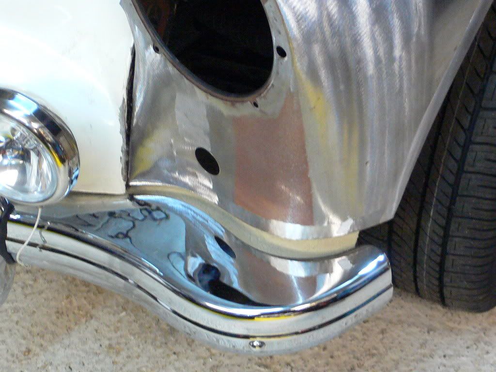

...Bonjour à tous, Gros "Soucy" avec la nouvelle aile,dont le perçage a été éffectué trop bas et qui est trop courte de 1cm et qui n'a pas le même galbe et découpe que la portière...ce qui va m'obliger à récupérer la partie ancienne "arrière" de l'aile pour la "greffer" sur la nouvelle et ajuster à la perfection le nouveau panneau reconstitué...
...ça repousse d'autant le délai... :(

Et bien de la belle tôlerie en perspective t'attends là.

Impressionnant!
Comment comptes-tu t'en sortir?
FANO
Messages : 7677
Message par FANO »
A mon avis, le mieux serait de positionner une sorte de contre plaque soudée et ajustée derriere la premiere et corriger le niveau avec de la choucroute...mais bon chui pas spécialiste en fait.
Enfin, y'a quand meme du mieux l'air de rien.

...Bon je réponds aux trois : à toi 000din tu ne crois quand même pas que tu vas passer au travers des "angoisses" de dernière minute ou quand tout se déroule sur un tapis sans "les" surprises du chef qui vont t'empêcher de dormir et qui trouveront solutions après "moultes" retournements dans ton lit...au moment ou le réveil va sonner!!!...
Manu, je ne baisse jamais les bras et j'ai toujours une porte de sortie...mais certainement pas celle de Fano...la "Choucroute" je ne la "consomme" qu'en Alsace...mais jamais pour "cacher" Beurkkk :(
Sur un de mes Range Rover que j'avais acheté après qu'il soit allé embrasser et se "lover" sur un arbre, j'avais récupéré ( pour une question de trappe à essence électrique plaçée différemment ) une aile d'un ancien modèle et j'avais joint les deux parties en découpant une languette en forme et j'avais "poppé" sur des trous "fraisés" avec une épaisseur de sikaflex et un filet de mastic de carosserie et invisible après peinture...
Mais dans le cas présent ce sera un "Soyage" retrait avec juxtaposition de l'autre morceau et cordon de soudure par l'intérieur comme ils font chez "Lecocq"... :) ;)

Ah béh ui, c'est encore une meilleure idee (suffit de trouver une tole de la bonne epaisseur).
Et pour le "retour" de tole dans le passage de roue, une idee???
En fait, on dirait (mais c'est peut etre la photo qui donne ce rendu) que c'est toute l'aile qui est de guingois, es tu certain que ça ne coince pas quelque part? (avant de commencer le travail d'ajustage)
Bon courage en tous cas.
Messages : 11286
...Fano, j'ai mis mon Grouïk-Grouïk aux endroits "stratégiques" et il n'y a rien qui ne soit pas à sa place... ;)

Le soyage est LA solution la plus "pro" pour ratrapper une telle erreur d'emboutissage.
Il y a un peu plus de boulot que prévu, mais tout se rattrappe avec de la méthode, de la connaissance et la passion.
