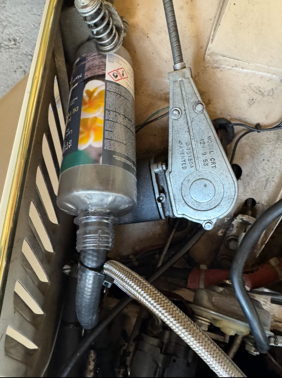

Re: Reniflard TF 1500 de 1955
Ok, je comprends mieux ce montage.
Au début tu poses la question " J'ai un petit soucis avec la quantité d'huile au maxi sur la jauge (et depuis juste au dessus de la moitié "HALF") "
Compte tenu du piquetage sur le carter d'huile du coté droit, tu aspires l'huile du moteur. Et évidement, si tu es au maxi, l'huile est expulsée.
A savoir qu'il est conseillé de rester sur Half. Etre au maxi n'étant pas l'idéal.
Sur le coté gauche, tu n'as plus le couvercle latéral avec la mise à l'air et son tube de décharge devant la boite à pédale. D'où l'installation de ce piquetage sur le carter.
Qui a réalisé cette prise sur le carter d'huile ?
Le bas moteur doit être en surpression (et il va falloir trouver pourquoi), donc le niveau remonte et sort pas ce conduit qui je pense est pris bien trop bas.
Sur ta jauge, il faudrait vérifier si c'est bien la bonne. Il doit il y avoir le numéro 24407 ENGINE MOWOG
Sur cette photo, la prise du tuyau sur le carter est ici ? Grosso modo, tu es à 200 mm plus bas que la sortie du couvercle latéral d'origine. Ton problème de rejet d'huile n'est pas étonnant.
Il faudrait vérifier les compressions, ce qui donnerait peut-être une approche intéressante.
Une autre question : Puisque ce moteur XPEG a été refait en 2010, il fonctionnait relativement bien ?
Sauf en juillet ou le joint de culasse a été remplacé. Pourquoi ?
L'échange du cache-culbuteur avec le couvercle latéral et la réalisation de la prise d'huile sur le carter a été réalisé après ?

Il est bien évident que sans aucune mise à l'air libre du bas moteur (et tout le volume sous le cache culbuteur qui y est relié), une vis inverse ou un joint spi ne peut que fuir... . Sans fuite des gaz d'explosion vers le bas moteur (blow by), les vapeurs d'huile vont quand même monter en température et faute d'extraction (voire de dépression), vont monter en pression et chercher une sortie.
Dans un premier temps, mets un "dès" de paille de fer grossière dans ton piquage dans le carter pour retenir l'huile liquide.
C'est de la vapeur/brouillard d'huile qui sort, au départ du carter, par ce tube; vapeur/brouillard qui se condense/ s'agglomère sur les parois du tube près de la sortie d'où la forme "liquide" qui en sort.
Le "filtrage" à l'entrée du tube retiendra (phénomène de coalescence) en la condensant/ l'agglomérant une grande partie de la vapeur/ brouillard d'huile qui retournera dans le carter sous forme liquide.
Dans un deuxième temps, il faut revenir à la configuration d'origine : Prise sur la cache culbuteur (avec un réducteur?) vers le carburateur avant (et bouchon étanche) PLUS tube de ventilation qui descend sous la caisse (avec filtre métallique ?) sur la tape latérale.
Et suppression du piquage sur le carter.

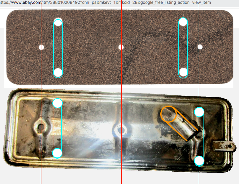

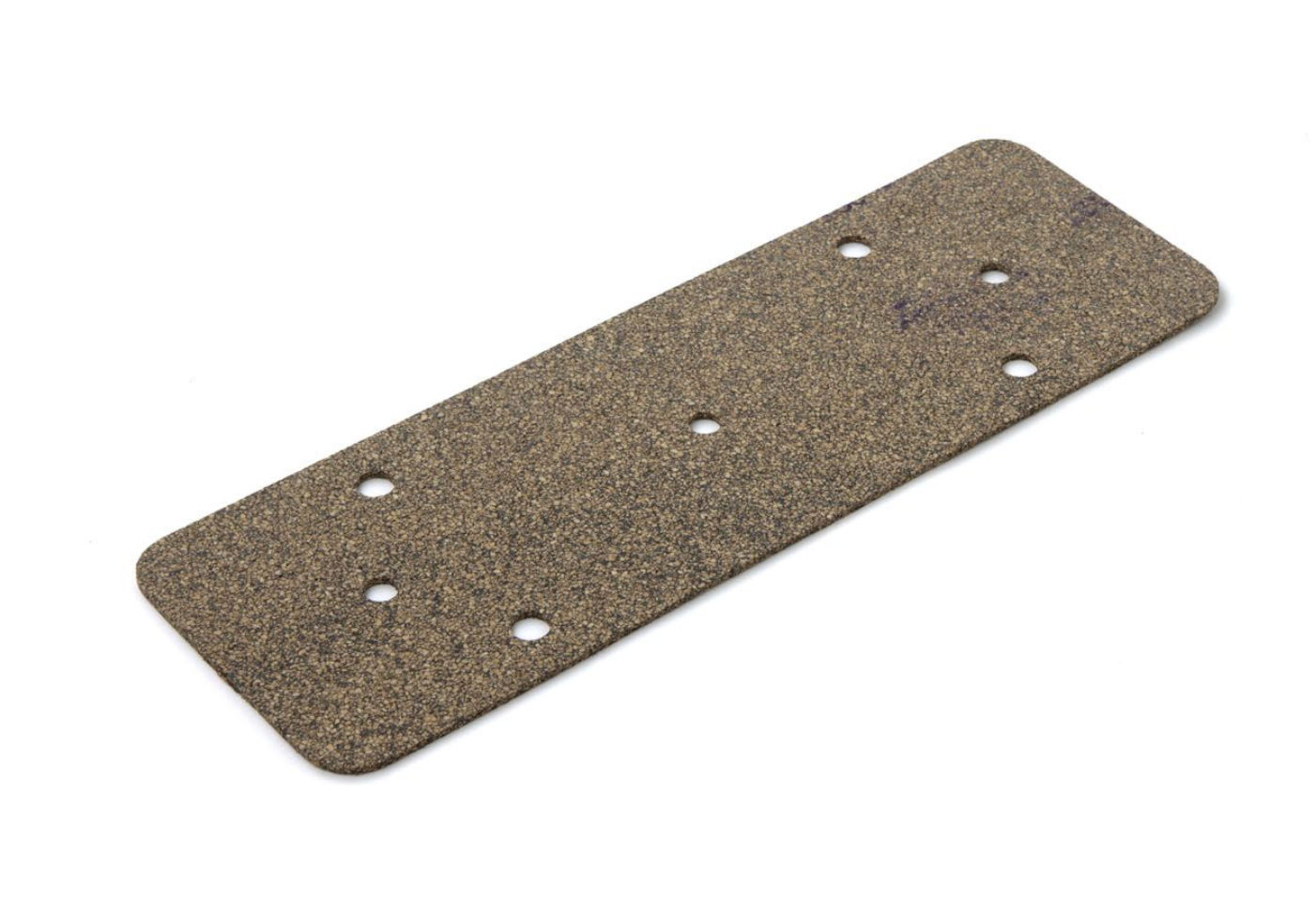

Certes,mais ils ne sont pas sur le portage entre la trappe et le bloc. Normalement une ventilationdoit avoir lieu entre le bas moteur et la sortie du coude de ventilation... (avec le tube "plongeur" d'origine, c'est mieux...). Le problème vient peut-être du collage du joint qui empêche tout passage des vapeurs.les trous sur le joint en liège sont au 4 coins ...
Ou ajouter un trou en face du coude de ventilation pour le cache standard.
Dans ton cas en face de l'enjoliveur... censé respirer...
A condition de ne pas le boucheril y a cette sorte enjoliveur avec le MG dessus qui cache "l'event" qui est dessous et laisse passer les gaz...
Je ne comprends pas trop pourquoi le joint est "plein".

la double cloison ainsi crée doit faire bac de décantation …

l’installation
il est possible que les pistons crée une grosse pression dans le bas moteur, l’installation d’un joint spi a rendu le bas moteur étanche, mais l’huile a trouvé une possibilité de fuite avec cette durite. une solution consisterait à faire monter la durite verticalement, jusque à une certaine hauteur. plus un petit filtre sur la durite.
Impeccable.
Je suis un peu septique tout de même à cause du branchement sur le carter.
Mais si tu en es content ... roule roule.
