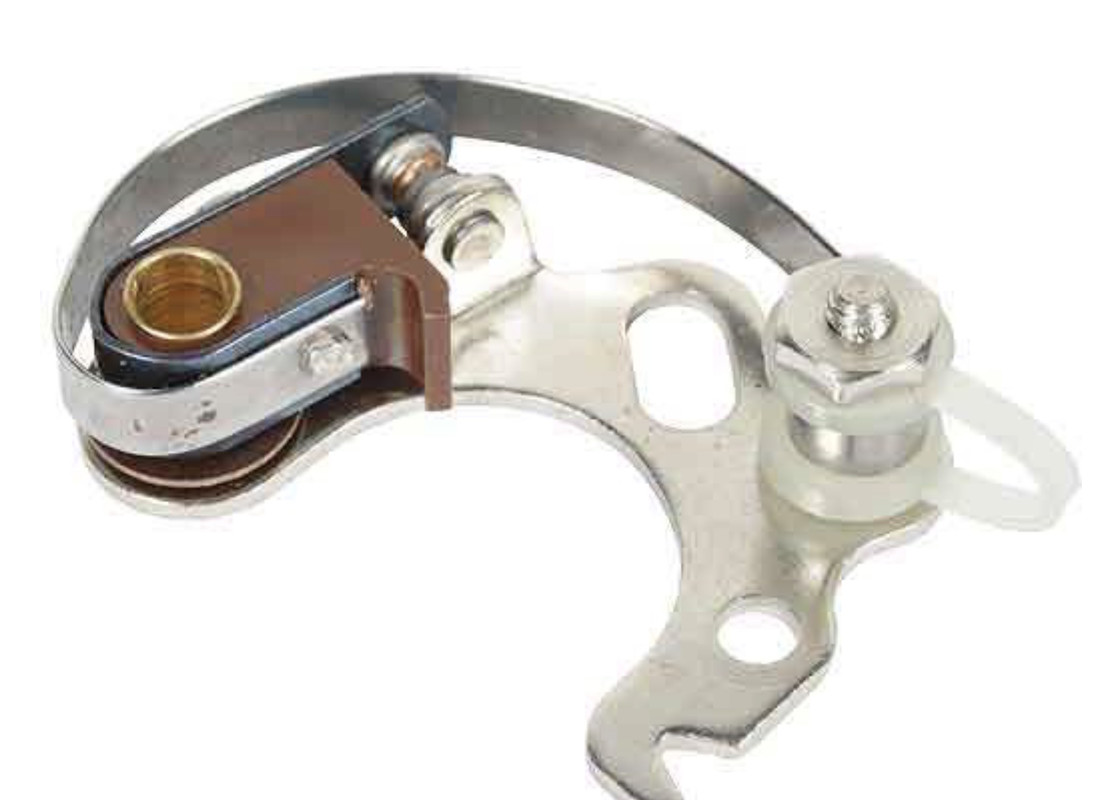

Sans toucheau aux vis platinées , peu de chance d'avoir de l'allumage...
En revanche risque de cours jus! :x
Où est passé le toucheau qui en "s'évadant" à dû briser le doigt!!!!

le toucheau
le toucheau c’est le machin marron.

En revanche pas de trace du toucheau ???? ça ne pouvait pas marcher avant sans le toucheau ?

sans le toucheau ?
sans le toucheau les rupteurs ne s’ouvrent pas et il n’y a pas d’allumage. le doigt doit :-) forcément accrocher quelque part, regardez l’intérieur de la tête de l’allumeur, voir si il n’y a pas de traces.
ai cassé le nouveau (doigt)... Mais pourquoi ?
Hypothèse : le reste du toucheau y est planqué...

peu être un allumage électronique ??? :voyons:
du coup pas de toucheau :)
