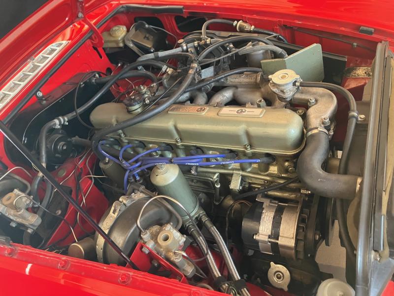

Voilà, j'ai reçu mon MGC. Un modèle américain qui a été restauré en France par un professionnel en 2019.
Une nouvelle aventure avec une MG de la belle époque.
Je n'ai pas encore en eu l'occasion de beaucoup rouler avec, mais j'aime beaucoup le couple du 6 cylindres. Une vraie routière!

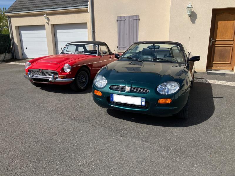

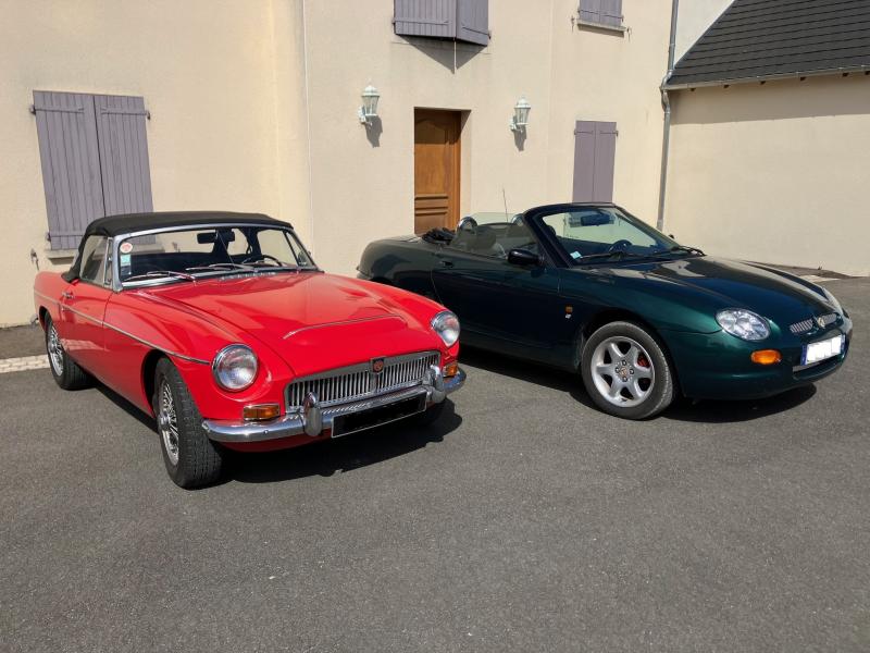

Superbes et deux voitures aux comportements à l'opposé l'une de l'autre, pour varier les plaisirs :-)

30 ans d'écart entre les deux voitures!
Il me faudrait une MG TC et j'aurais un éventail large de l'histoire MG! :D

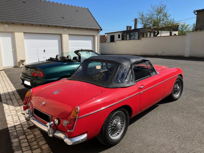

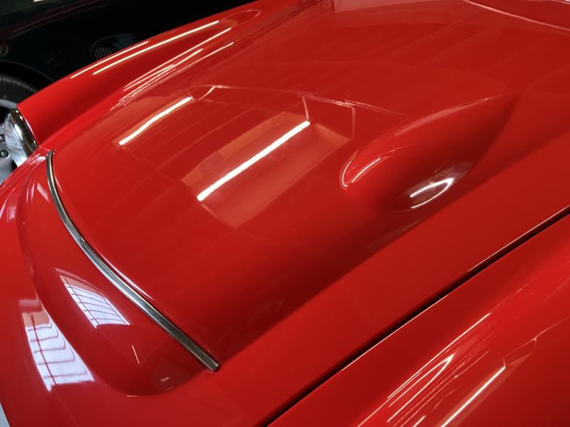

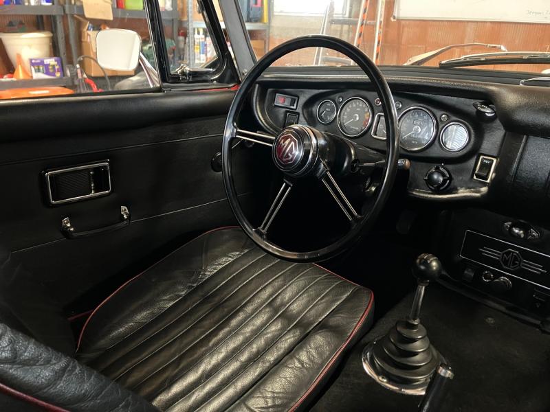

Ce week-end, nettoyage de la belle. La voiture étant arrivée par transporteur, la carrosserie était sale. Le reste était propre mais j'aime repasser avec un bon coup de propre!
Donc passage de la carrosserie à la cire. Un petit coup de Belgom sur les chromes anciens pour faire briller. Une petite charge de batterie (y a un coupe circuit mais ça ne lui fait du bien) et ça m'a permit d'aller explorer le "local batterie" placé derrière les sièges (nickel, pas un pet de rouille!)! Un coup de nettoyage et de soins sur les sièges cuir. Etude du fonctionnement des sièges (en 69, ils étaient inclinables mais il m'a fallu un moment pour comprendre comment faire! :oops: ), nettoyage du volant (toujours un peu crasseux, les gens ne pensent pas à le nettoyer), comprendre comment se ferment les portes...etc.... bref exploration et nettoyage!
Au niveau de la conduite, c'est effectivement l'opposé de la MGF. La F est faite pour les virages serrés et n'est pas forcément à son aise dans les grandes lignes droite rapide (train avant un peu flou à haute vitesse), à l'inverse si la C passent les virage sans soucis le train avant reste lourd et on conduit plutôt sur le couple, en revanche dans les lignes droites c'est une vraie locomotive! On peut lâcher le volant, elle tire droit sans sourciller. Cela me change de ma vieille Charger et sa direction hyper assistée, il fallait corriger le cap en permanence! :D
C'est pas magnifique ça!!!!?..... :love:

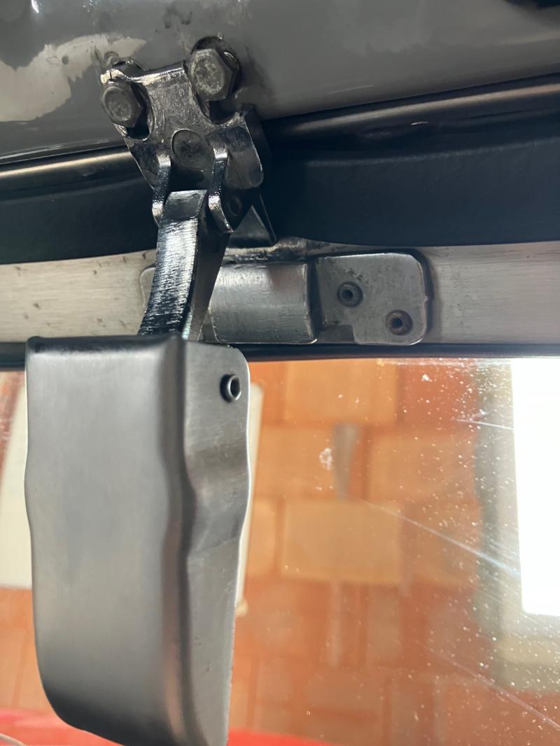

J'ai une des deux grenouillère de capote de ma MGC qui fait la gueule.... il me faut la changer.
J'ai regardé chez Betaset, il y en a, mais deux modèles sont disponible. Un "standard" et un long?
Je suppose que les deux modèles iront, le long c'est juste pour le confort d'utilisation?
Merci!
Messages : 811
Re: MGC 1969
Il me semble que tu as le modèle court :b:

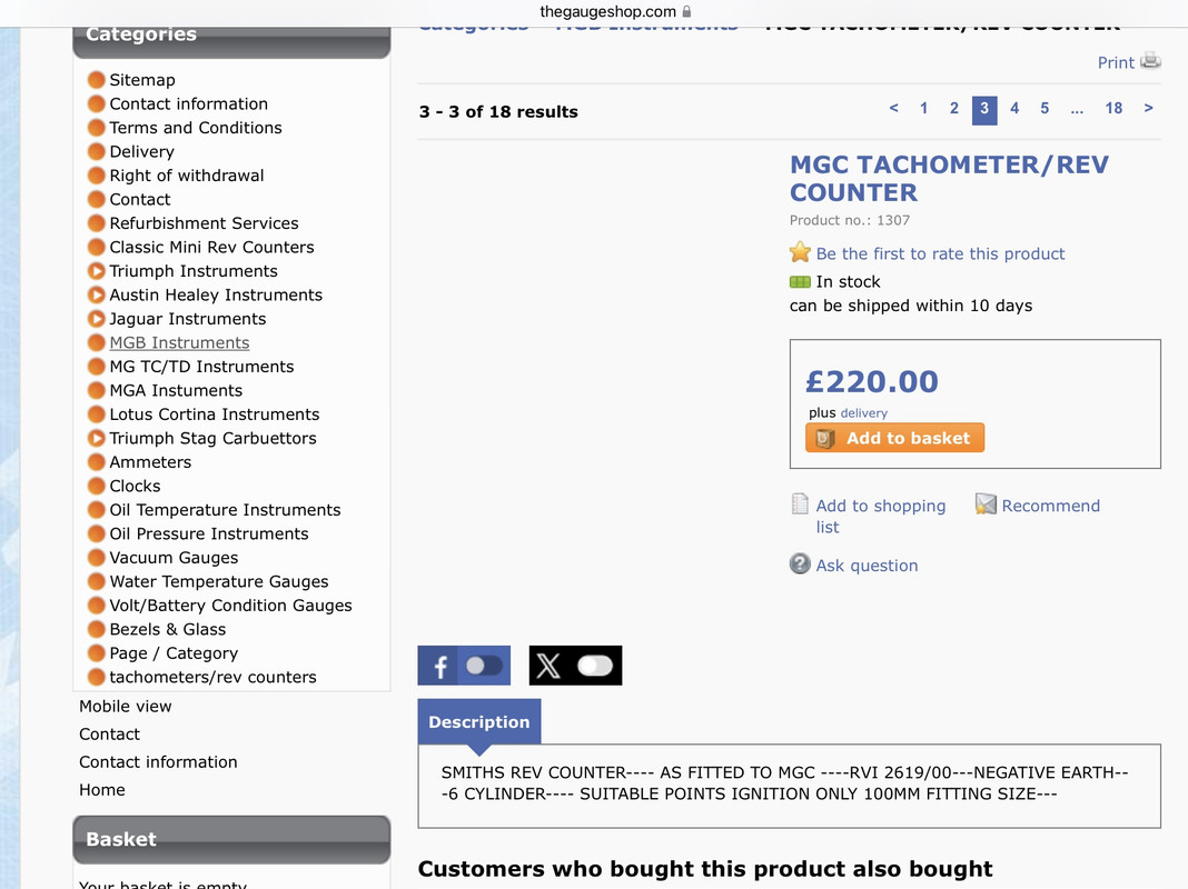

J’ai trouvé chez Limora un compte tour qui est spécifique pour les modèles US, mais en diamètre 80mm au lieu de 100mm.
C’est peut-être l’explication, il me faut mesurer mon compte tour.

Je confirme, les versions US sont en diamètre 80mm contre 100mm pour les versions européennes. Voilà la différence !
