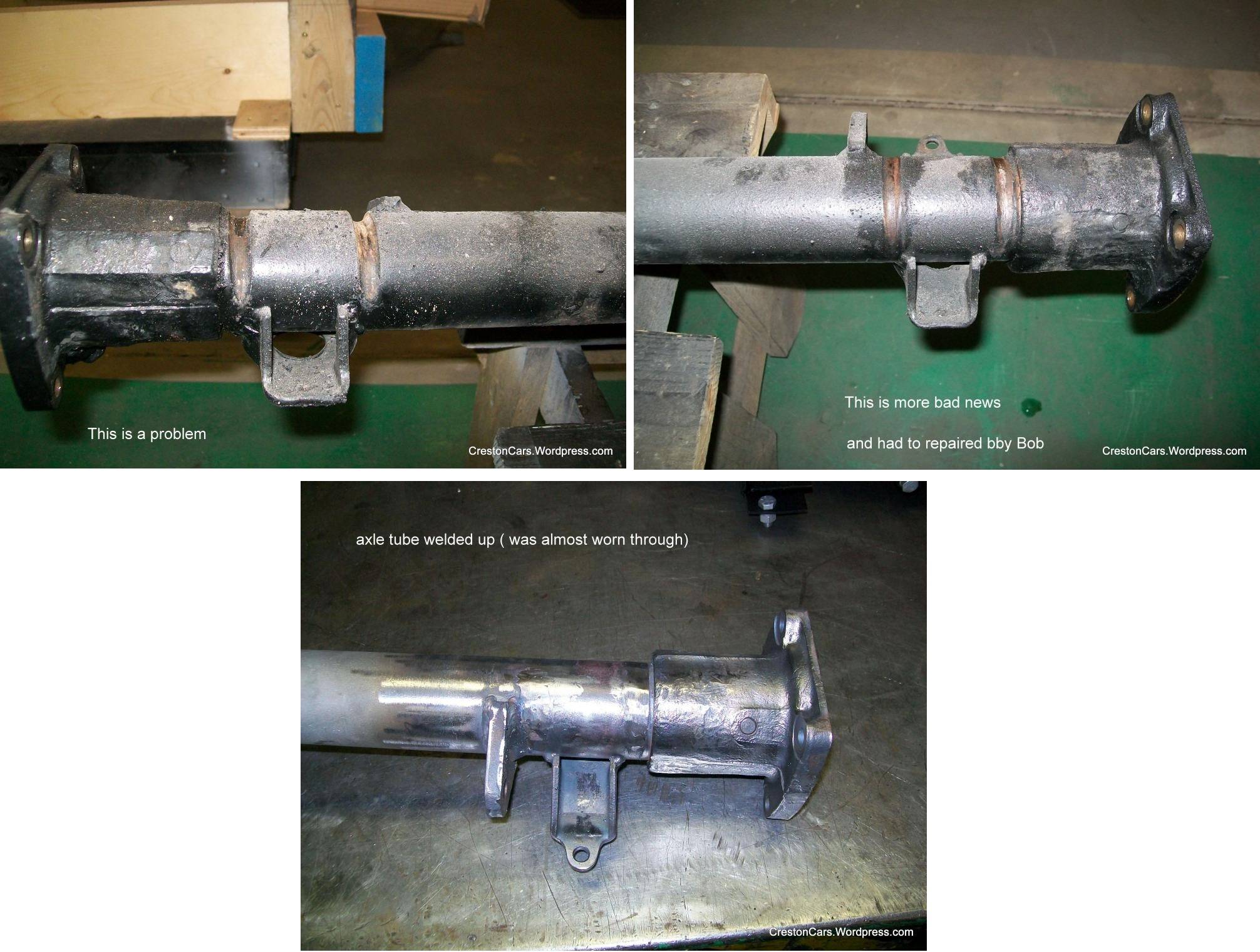

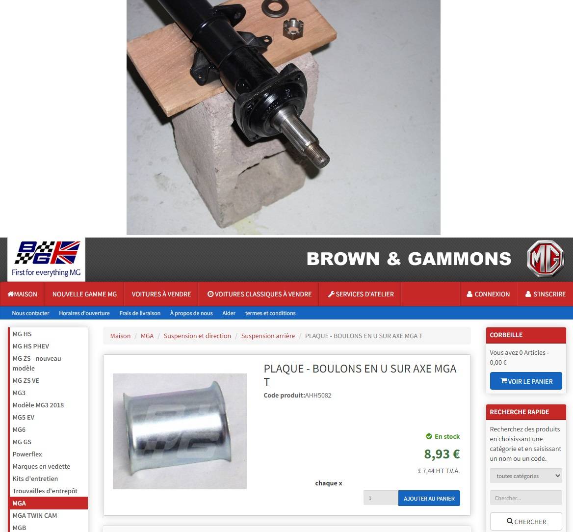

Messages : 4915
Re: Parallélisme MGTD
Parfois, ces fixations peuvent avoir usées le pont
Usure des brides de serrages sur la fusée I.jpg (306.22 Kio) Vu 695 fois
Je conseils de rajouter ces plaques de protection
Plaque de renfort d'essieu protection des brides.jpg (110.37 Kio) Vu 695 fois
