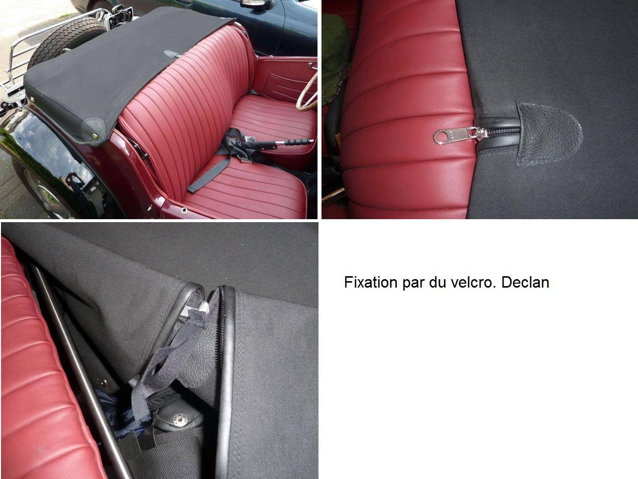

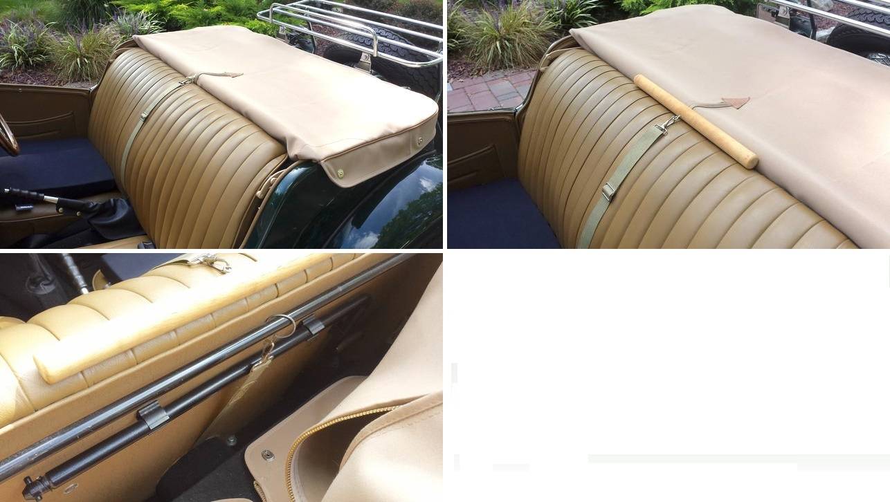

Afin de me faire fabriquer un demi couvre tonneau , la partie arrière , je souhaiterais savoir comment il se fixe au niveau des dossiers des sièges .

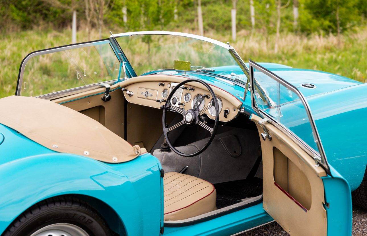

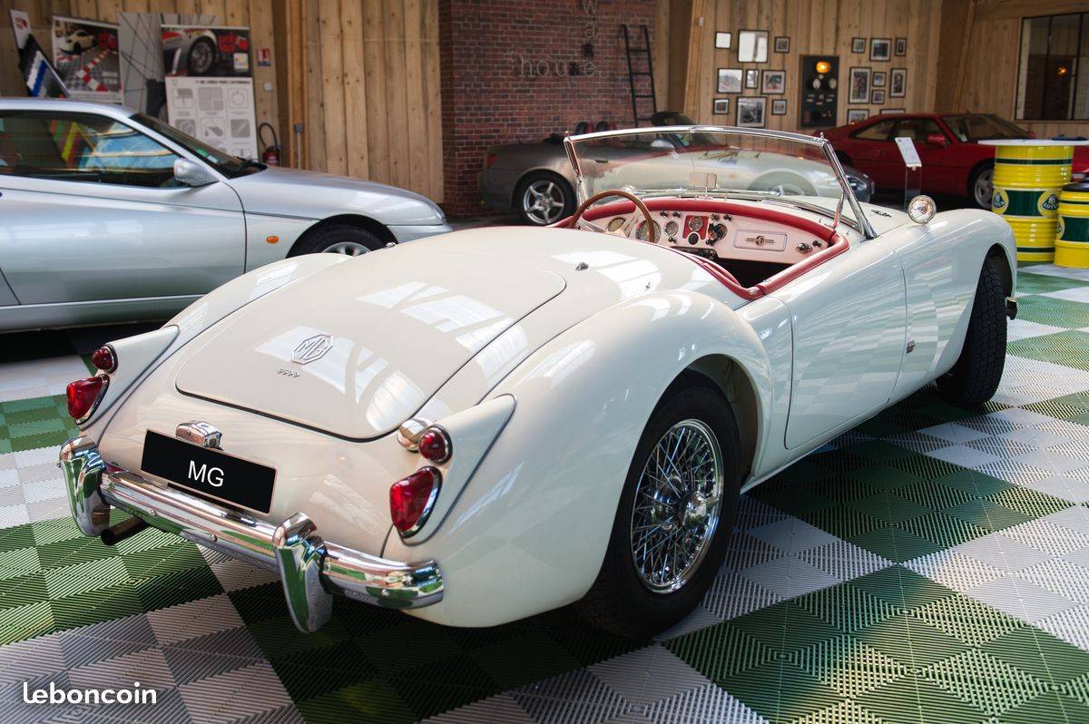

Et comment se fixe un couvre tonneau long sur l'arrière d'une A ?
Messages : 4915
Re: couvre tonneau
Francky, il y a des crochets à l'arrière. Tu peux l'apercevoir sur cette photo
Bernard47
Voici deux photos
Fixation couvre-tonneau II.jpg (142.86 Kio) Vu 770 fois
Fixer le demi couvre-tonneau II.jpg (99.85 Kio) Vu 770 fois
