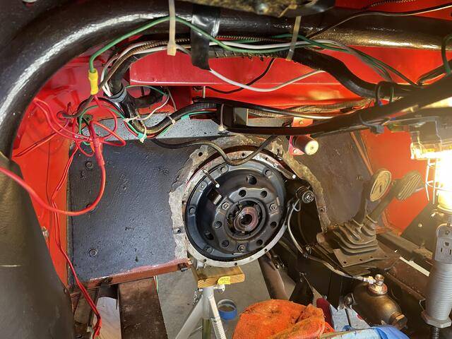

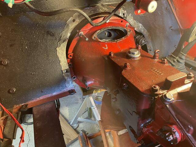

Je suis loin d'être fort en mécanique... mais j'ai déjà enlevé la boite de vitesses de la TD, - oui par le dessus - et après avoir démonté le couvercle en tôle et les planchers.
Je l'ai prise sous le bras, (enfin avec les deux bras), pour la porter chez le garagiste qui a revu les fourchettes.
Pour la remettre, même opération dans l'autre sens. C'est donc une opération faisable pour un presque néophyte...

Chouette! Donc si demain mon taf me laisse tranquille j'aurais démonté les fauteuils etc, et j'aurais déjà fait le point sur les billes super les photos, merci!!! C'est super simple pour moi ainsi. Mon mecano m'a parlé aussi des fourchettes... Du coup si il manque une bille, c'est qu'elle a filé dans la boite... Pas la peine que je fasse des plans sur la cométe, d'abord démonter, ouvrir. Je verrais bien. je prendrais une photo... Merci à tous les gars!
