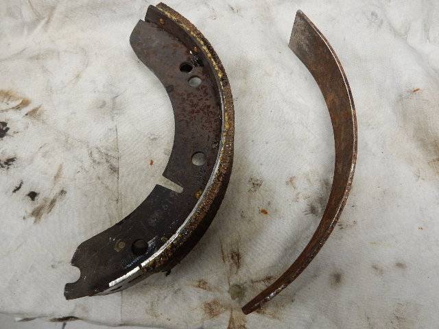

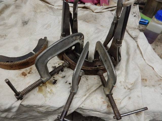

Tres intuitif le site .J'ai pris des 42 de large et 5mm d'épaisseur .Collage au four a 170° et 15 mn .

C'est ce que j'ai fait pour les deux premières mâchoires mais j'ai eu des problèmes d'adhérence .
Je faisais cuire dans un barbecue a gaz ferme. Mais la chaleur venant du bas, la température du tambour en fonte
était largement supérieure a la température affichée , et cramait la colle . Dou , le four .

La cuisson ce fait bien après séchage de la colle 6 heures de séchage .
Messages : 4915
Re: Freins MG TD
Est-ce que tu as du laisser les serre-joints pour cette cuisson au four ?
