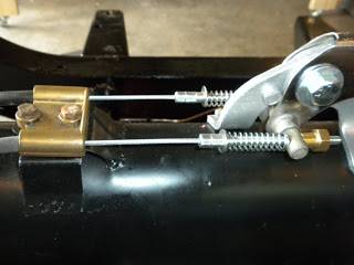

J'ai démonté mon frein à main pour le faire chromé, je ne sais pas si il fonctionnait avant, mais je ne comprends pas son fonctionnement .
Je le remonte comme sur la vue éclatée mais les dents raccordées au bouton par une tige filetée ne touche pas aux dents fixées au sol et quand j'appuie sur le bouton les dents viennent s'enclencher alors que ce devrait être le contraire.
J'ai beau réfléchir ça n'est pas logique.
Merci à tous d'avance.

Oui le fonctionnement est correcte : c'est une anglaise !
Messages : 21101
Re: Frein à main mg td
ça n’est pas logique
c’est une logique Anglaise, pour bloquer le frein à main il faut appuyer sur le bouton …

Le frein à main, sur les MG TX et aussi la A, est du type "désengagement rapide".
Pour le serrer, il faut tirer et appuyer en fin de course.
Pour desserrer, il suffit de tirer un poil ...
A partir de la B, c'est le contraire...

au titre de l’information, pour les ceusses qui avec leur Mini Classic pratiquent la conduite scandinave il existe un kit pour modifier le frein à main.
Messages : 4915
saby a écrit : 30 janv. 2025, 12:37 au titre de l’information, pour les ceusses qui avec leur Mini Classic pratiquent la conduite scandinave il existe un kit pour modifier le frein à main.
Difficile à instaler
Mais d'où vient-elle cette pièce ?
Messages : 21101
d’où
en vente chez les spécialistes Mini , sur eBay aussi.
