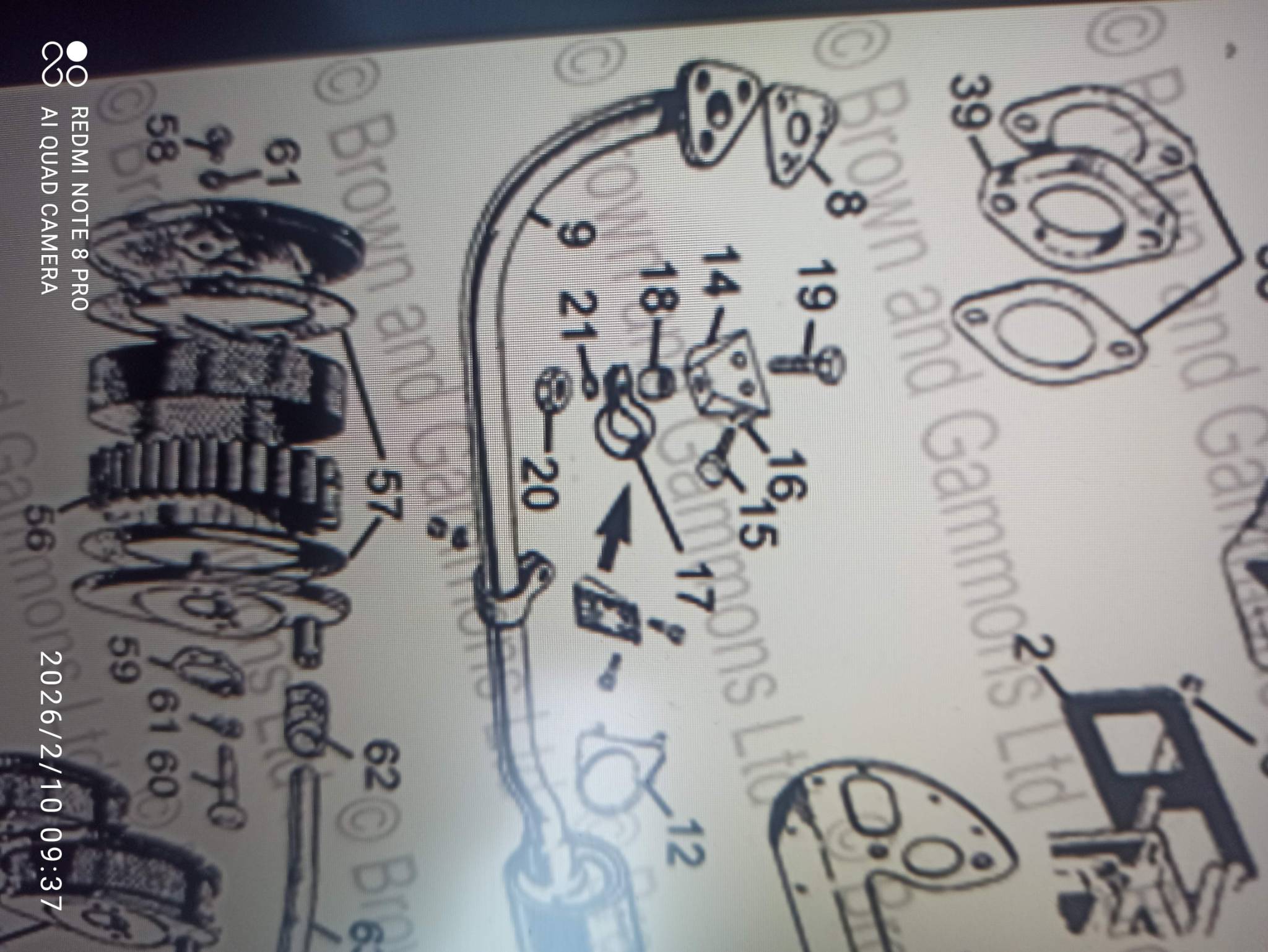

Je suis à la recherche de photos pour le remontage de la bride fixe de l'échappement. Plus précisément pour les pièces 14 à 31 debla photo en PJ
- 177071260321078262098801041685.jpg (293.67 Kio) Vu 210 fois

Re: Restauration MG TD 1952
Merci JMAU.
C'est remonte.
Elle est super ta capture d'écran tu l'as recupere sur un site Internet?
C'est remonte.
- Messages : 16492
Brown&gammons, et Angloparst (le plus clair) pour les références et ensuite montage photo.
https://www.angloparts.com/fr/pieces-de ... aocam_ykre

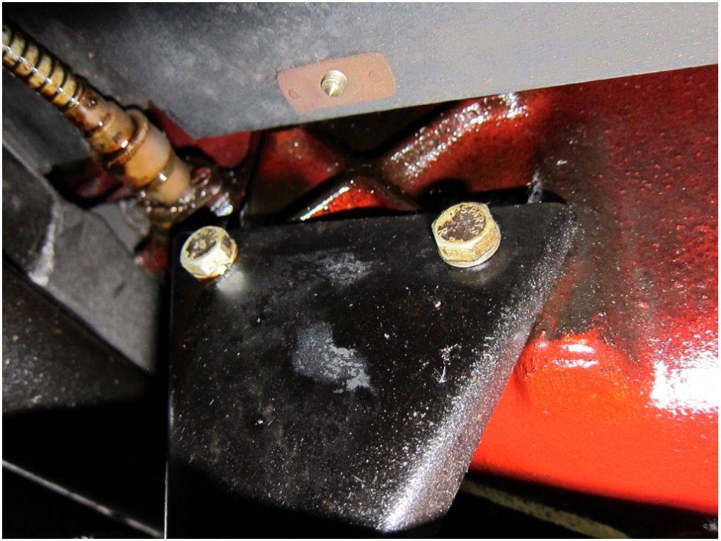

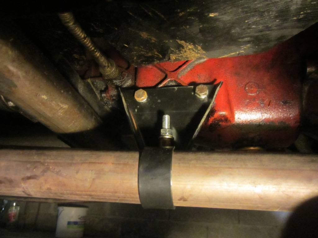

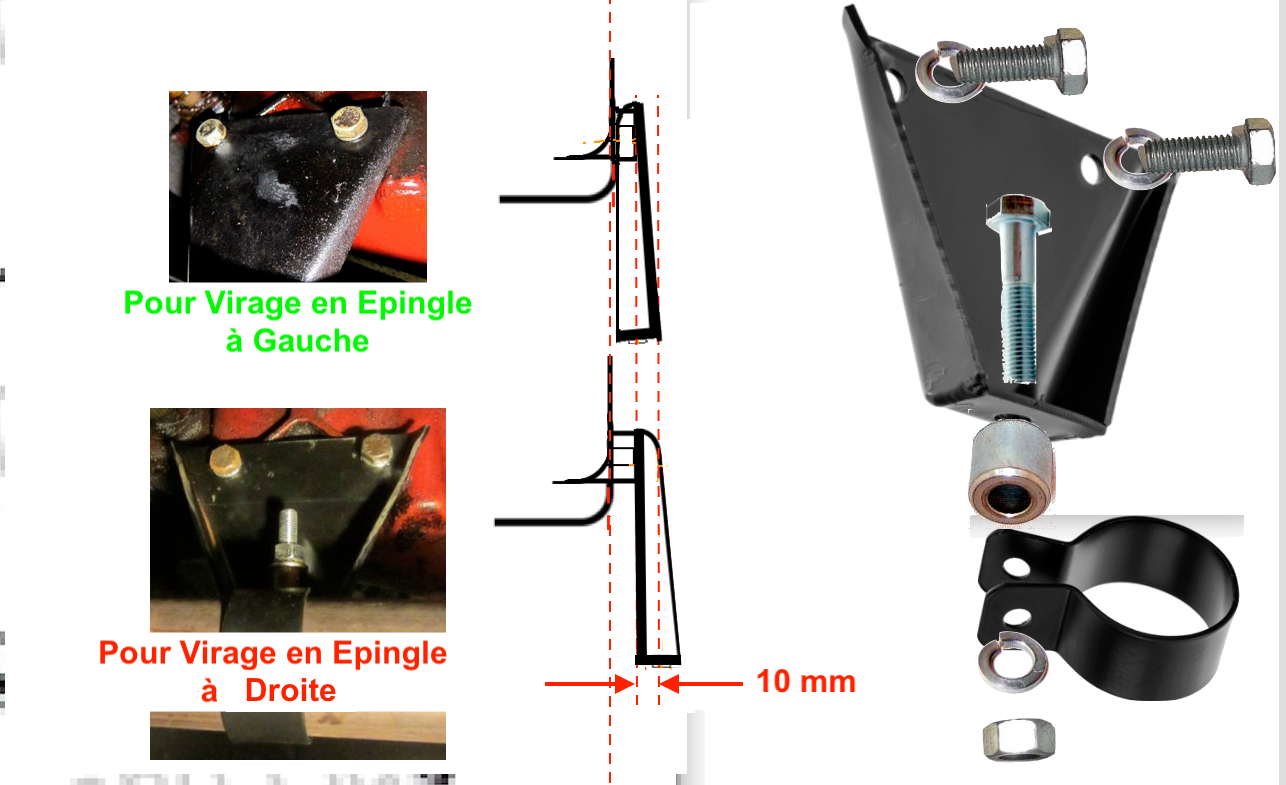

Attention Michel,
Suivant la position du tube, tu peux retourner le support fixé sur la BV pour ne pas créer d'effort sur le collecteur.
- Messages : 16492
ça dépend du sens du virage en épingle... quand le pot aussi s'accroche à la portière...
