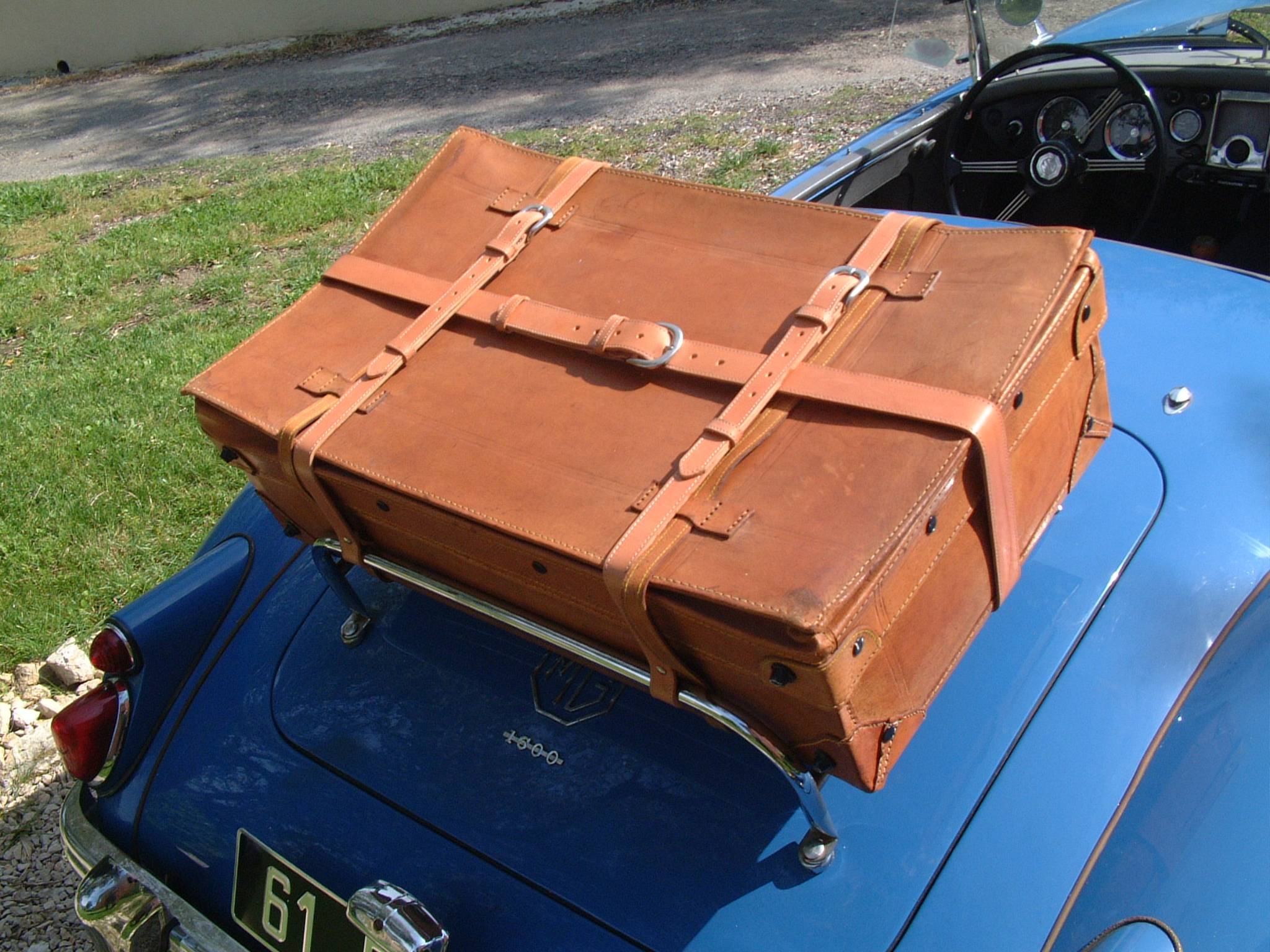

Messages : 15915
Re: strip ...
si vous voulez des pièces en cuir, je ne peux que vous conseiller un artisan Aveyronnais ; Phil Blanc
https://www.philblanc.com/
Il a les peaux dans l'atelier, donc tu peux lui demander quasiment n'importe quelle forme, ta couleur, ta largeur, le passepoil, etc...
Je lui ai fait faire sur mesure il y a des années les sangles de ma véronique, elles sont toujours là après avoir pris la pluie et le soleil non-stop. Le tout pour le prix d'une ceinture (une trentaine d'€ pièce de mémoire)
