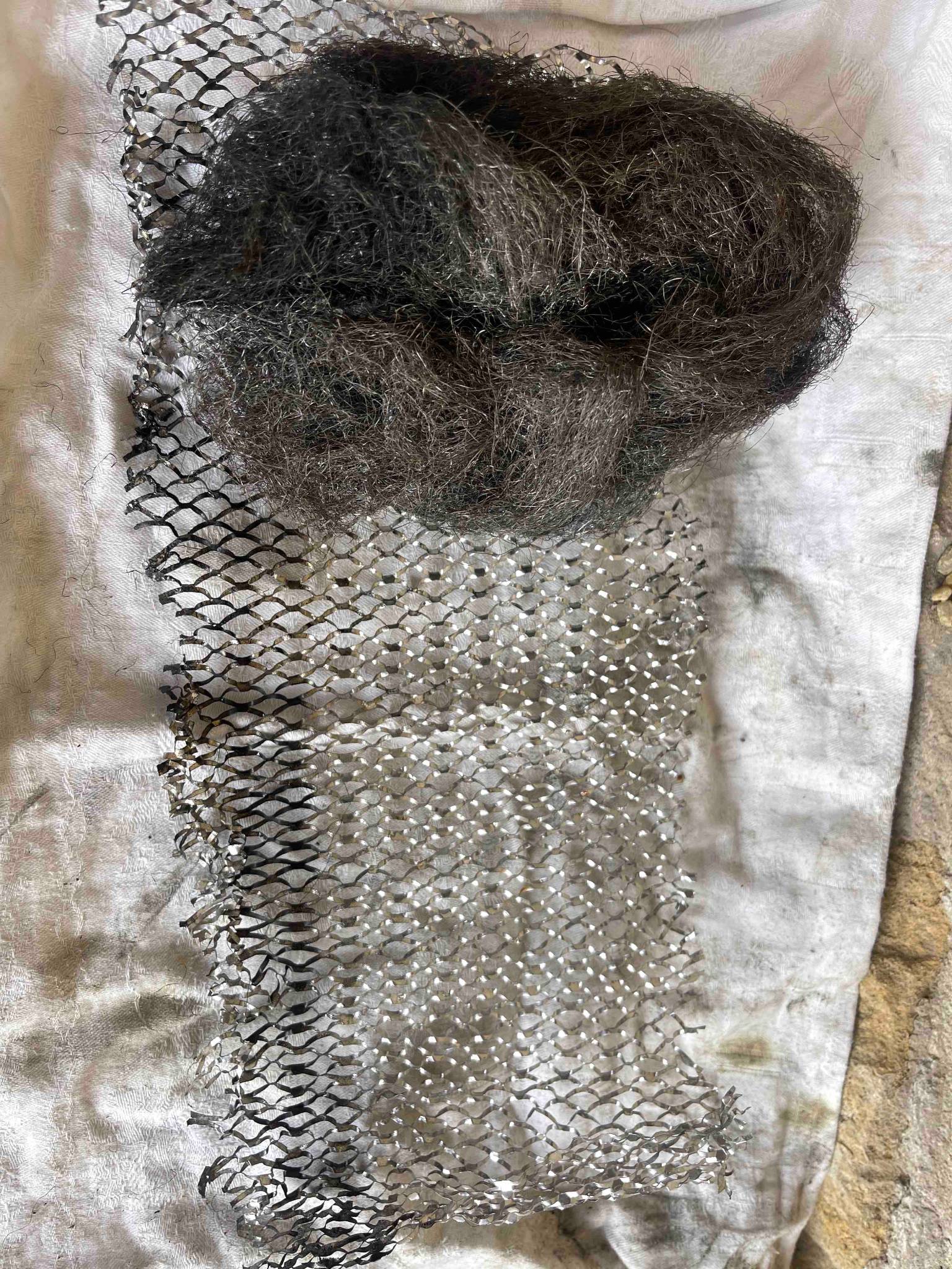

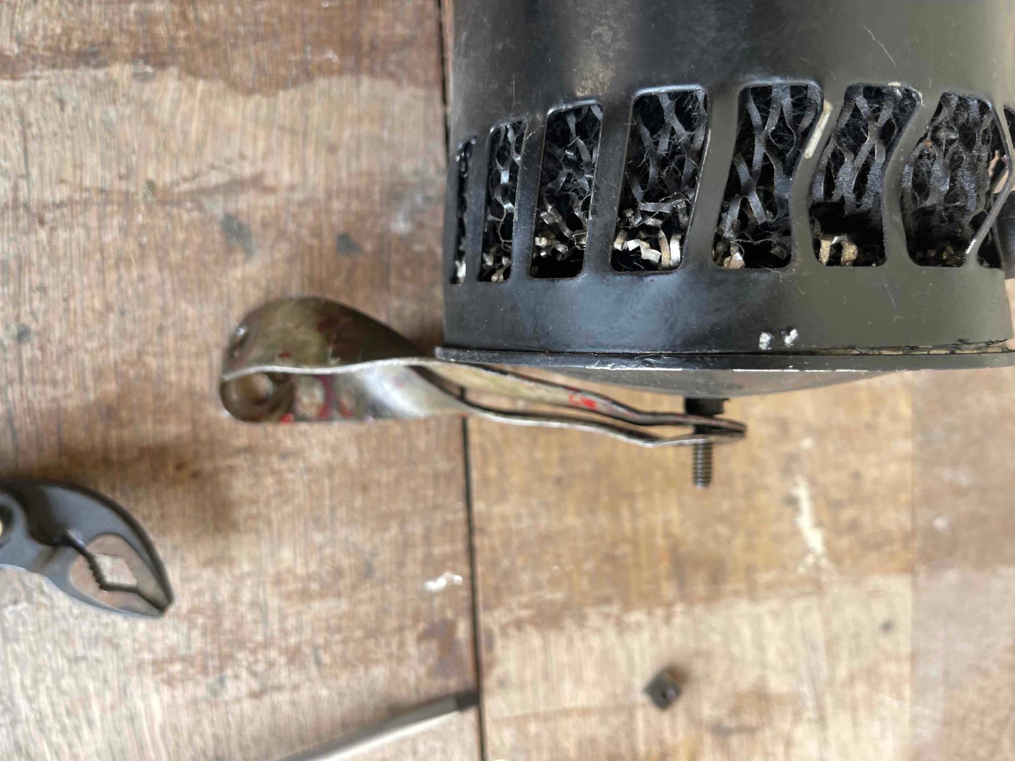

Bonjour, je viens de démonter mon filtre à air et à l'intérieur de la laine d'acier...
J'ai beau chercher sur le net je ne trouve rien, pas de cartouche à mettre à l'intérieur du filtre, une idée de ce que je pourrai mettre ?.
Je pense que la laine d'acier c'est pas d'origine et je vois pas comment ça peux filtrer l'air.....
Et j'ai l’impression qu'après avoir enlever le filtre la carburation ce fait mieux...mais naturellement il faut que je trouve une solution
Merci d'avance..
Cordialement Didier

filtrer l’air
habituellement le filtre à air se trouve à l’intérieur du bidon. la paille de fer c’est pour dégrossir, c’est un truc à virer.

saby a écrit : 01 mai 2025, 18:03 filtrer l’air
Bonsoir et merci,une idée ou trouver le filtre qui est à l'intérieur ?
Messages : 21101
Re: Filtre à air
ou
chez NTG, par exemple, mais sans doutes ailleurs aussi …
Messages : 4915
Re: Filtre à air
Cherchez chez K&N
Par exemple : https://www.ultraperformance.fr/filtre-a-air-kn
