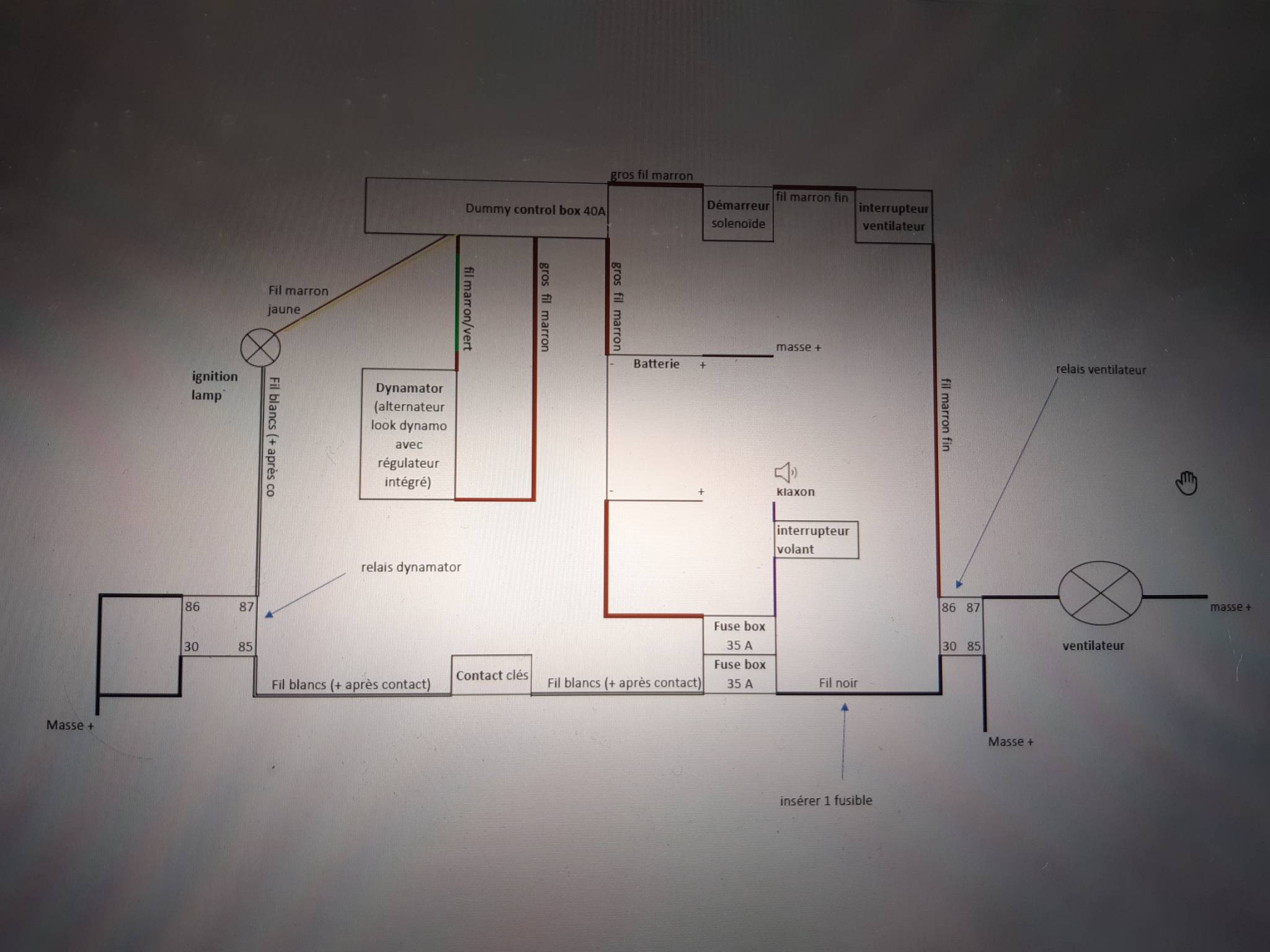

j'ai changé de dynamo pour un dynamator avec control box à la place du boitier de régulateur.
un relais a été installé sous le volant au niveau de la lampe témoin (voir schéma joint du constructeur).
Depuis ce moment, mon ventilateur additionnel qui était commandé par un interrupteur au tableau tourne en permanence, quelle que soit la position de l'interrupteur.
Il faut donc que je revoie mes branchements pour le ventilateur.

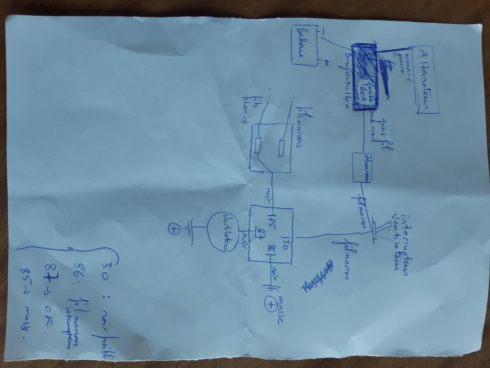

Ci-joint une photo des branchements électriques réels (schéma à la main). J'ai aussi fait un essai de changement de connexion des fils sur le relais du ventilo (voir en bas à droite), mais ça ne change rien, il tourne en permanence dès que je mets le contact.
Pourriez vous m'aider svp?

- 20221203_105327.jpg (118.56 Kio) Vu 5023 fois
- 20230121_101539.jpg (138.26 Kio) Vu 5023 fois

Album MGcomme je l’ai déjà dit personnellement je ne fait pas comme ça, je met la borne 85 à la masse et j’alimente la borne 86 par du 12V avec interrupteur :-)

Relais mal monté.branchements électriques réels (schéma à la main).
Ton relais ne sert à rien si ton interrupteur est sur le circuit de puissance alors qu'il doit être sur le circuit de commande, la bobine !!!!!
Et donc ta bobine, sans interrupteur, est alimentée en permanence : elle a dû griller. Et le reste aussi...

Désolé mais je maîtrise mal l'électricité. Je comprends que le relais du ventilo aurait grillé. Est il normal que l'interrupteur soit sur le démarreur dun coté et sur le relais de l'autre côté?

ça peux être normal dans la mesure ou le fil « sur le démarreur » , c’est à dire sur la borne du solénoïde où arrive le câble de batterie et les gros fils marron, est l’alimentation de l’interrupteur et de « l’autre côté » le fil doit alimenter la borne #86 du relais.
mon commentaire, l’alimentation de la borne #86 via l’interrupteur ne nécessite que un petit fil, c’est l’excitation du relais, par contre les bornes #30 et #87 nécessite un fil de plus forte section, un des fils pour l’alimentation du relais et l’autre pour l’alimentation du ventilateur. il est préférable que le fil d’alimentation du relais soit muni d’un fusible.
le relais est un gros interrupteur alimenté par un fil de puissance et distribuant du courant , de puissance, vers un accessoire. il peut être commandé par un interrupteur avec une faible intensité de courant.

Pour faire simple:
Le fil vert alimente le switch qui excite ou coupe la bobine du relais W1-W2 relié à la masse
Le fil mauve alimente le contact C1-C2 du relais et démarre ou coupe le ventilateur relié lui aussi à la masse
Et ça marche !
Et ça marche !

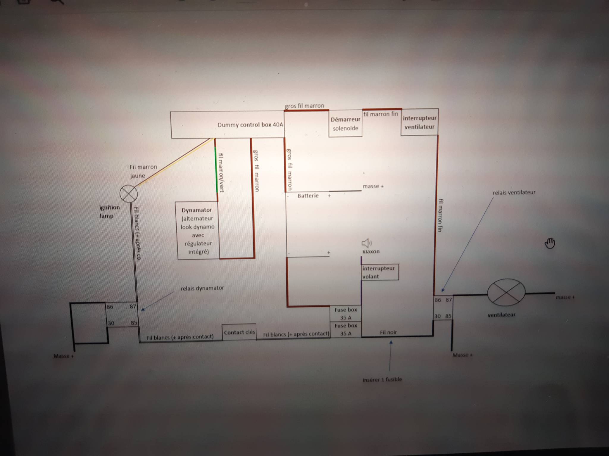

Bonjour, je viens de refaire un schéma sur Excel à partir de ce dont je suis sur du câblage de la voiture, et pour essayer de reproduire les informations communiquées par Saby.
Savez vous comment le partager, les fichiers pdf ne passent pas en PJ.
Re: Branchement ventilateur additionnel
j'en ai pris une photo
- 20230121_151401.jpg (129.75 Kio) Vu 4937 fois
- 20230121_151340.jpg (184.37 Kio) Vu 4937 fois

mais du coup, le schéma est différent de celui proposé par AMMG
Ce n' est qu' un schéma unifilaire dit de principe beaucoup plus facile à lire que les schémas à main levée, un schéma d' électronicien.
Pour passer les pdf, il sufit d' utiliser l' onglet photo ou encore exporter le pdf en jpg, jpeg ou gif ou png.

d’après votre schéma le branchement du relais du ventilateur électrique est correct.
les connexions sur le faisceau électrique existant c’est au choix …
personnellement pour les relais des phares et du ventilateur électrique, sur ma bagnole, j’ai fait un faisceau indépendant, la source électrique je l’ai piqué sur le solénoïde du démarreur, avec un fusible
