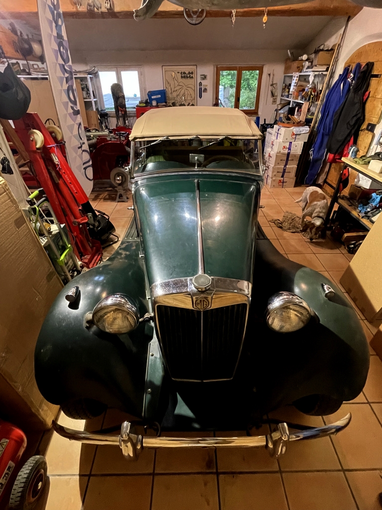

Salut!
Quelques avancements sur la voiture. Tout d'abord, elle a eu ses papiers français, après un humoristique contrôle technique:
Ensuite, nous avons monté la capote et les side screens. NTG a mis presque 4 mois à livrer la capote (thanks to the Brexit). Derrière, un chantier que j'estimais en toute partialité à environ 4 heures, nous a pris presque 3 semaines.
Pour info, les capotes et armatures de chez NTG sont très propres, par contre les structures métalliques des side screens sont dégueulasses. C'est de la ferraille coupée au laser, mal ajustée, pas ébavurée et même pas peinte...
Bref, voici:
J'ai deux questions à soumettre à vos avis éclairés:
1- La méthode de pliage de la capote est assez claire mais par la volonté de quel saint esprit vas t-'elle rester en place une fois que nous roulons? J'envisage donc l'achat d'un couvre capote. Concernant la couleur, je n'arrive pas à trouver ce qui se faisait à l'époque: le couvre capote est de la couleur de la sellerie ou de la capote?
2- La voiture étant entièrement d'origine, elle a gardé son faisceau d'origine. De jolis fils emballés de coton. Ils sont bien rigides, un peu craquelés, mais tout fonctionne. Sur une auto a structure en bois, de cet âge ci, est-il raisonnable de conserver ce faisceau ou faut-il indubitablement le changer pour éviter qu'elle ne se consume entièrement au premier court circuit?

Je ne me souviens pas avoir vu de couvre capote sur une série T. C'est le couvre tonneau roulé pour cacher le petit coffre derrière le siège qui fait aussi office de couvre capote.
Messages : 4853
Re: Conseils achat MG TD
Si tu as besoin de peindre les sidescreens, c'est réf RAL kaki 7008 satiné.
La capote bien rabattue tiens à peu prêt. Perso, je mets un élastique tendue entre la barre des sièges et deux fixations lift the dot du couvre-tonneau (et non couvre capote effectivement).
Couleur de la capote.
Si les fils du faisceau se craquèlent, ça craint un peu.
Déjà, as-tu un coupe-circuit ?
Le risque c'est soit un court-circuit et au mieux un fusible.
Soit une panne aléatoire et bonjour pour la trouver si c'est par exemple un fil qui se dénude ...
Un nouveau faisceau, ça se trouve (pas très bon marché) mais ça se fait très bien aussi. En profiter pour installer des relais et des boites à fusibles.

Vony, tu as raison, Il existe soit un demi tonneau, qui vient uniquement couvrir l'arrière, soit un tonneau complet rabattu derrière les sièges.
Orcque, Diable, j'ai longtemps tâtonné pour trouver cette couleur :-)
Je n'ai pas de coupe circuit. L'idée était de garder la voiture la plus proche de sa condition d'origine. Je vais déjà monter un coupe circuit, et... prier?
Messages : 4853
Il faut prendre le couvre-tonneau entier. Il permet de stationner la voiture.
Il faut monter le coupe-circuit dans l'habitacle et je l'ai mis sur la fixation de la colonne de direction. Facilement accessible.
