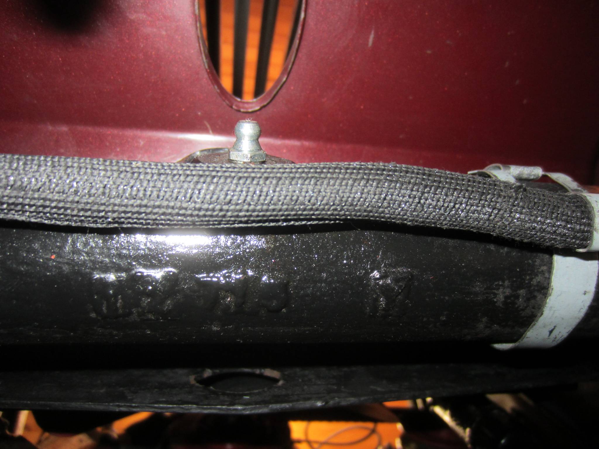

Re: Restauration MGA Mk1 de San Diego-CA
Voici les photos depuis le début, avec reprise de l'armature.
Cette partie, bien que corrodée, reste réutilisable et surtout assez compliquée à re-fabriquer.
Une toile entourait complètement l'arceau fixe arrière, je crois que c'est une des versions ...
Cette vis est sur l'arceau mobile arrière, une de chaque côté au niveau du croisement des coutures.
Il y a une soudure sur chaque fixation des arceaux, dont certaines peuvent avoir cédé. J'ai refait les points au MIG (après avoir phosphaté et apprêté)
Arceaux dessoudés et dévissés, bois neuf et barre frontale refaite en fer plat de 20x4.
Armature sablée, phosphatée et apprêtée.
Toutes les vis des arceaux ont pu être sauvées.
Un coup de MIG et ....
Mise en place du bois sur l'armature avant soudure de la barre frontale en bonne position.
Avant de souder la barre frontale il faut bien s'assurer du centrage des trous.
J'ai reposé l'équivalent en mousse comme à l'origine ( joint de menuiserie trouvé chez bricomachin)
Pose de l'armature sur l'auto et contrôle de l'alignement de la barre frontale sur le PB.
A l'origine, la toile était clouée sur le bois, mgaguru la fixe à l'agraffeuse, c'est un choix ...
Un papier ressemblant fortement à du ruban de masquage entourait les extrémités.
En suivant les instruction de Barney, sauf les agrafes ...
Le rabat est bien plaqué contre le haut du cadre de PB et centré. Tout en tirant sur la bande arrière, je remonte et cloue la bande avant en veillant à conserver le positionnement du rabat, sans pli.
Avant de clouer la bande arrière, je perce les trous de la vis de maintien et du logement des doigts. Sur ce point je me suis loupé en tirant trop sur la toile, les trous sont un peu désaxés.
Lorsque la bande arrière est clouée sur le bois et que l'on arrive à hauteur du bras latéral, il faut entailler la toile sur l'arrière perpendiculairement au bois, dans le sens de la trame comme le montre bien la photo.
Je replie le bord de la coupe sur lui-même et je rabat sur le bois en commençant par l'arrière. L'avant vient au dessus de manière à entourer l'extrémité du bois.
La bande avant avait été rabattue et clouée.
Trop de toile, faudra en couper ...
La bande avant réduite vient entourer l'extrémité en suivant presque horizontalement le profil bas du bois et remonte sur l'arrière pour être fixée sur le dessus.

Après avoir vu le sellier, il se pourrait qu'en tirant sur la toile et en chauffant on puisse gagner un peu, mais rien n'est sûr !
Je commence le traitement, toile tendue à fond j'ai bloqué avec deux serre-joints . demain je chaufferai et reprendrai la tension. Nous verrons ce que cela donne d'ici quelques jours. Sinon, deux options : racheter une neuve ou modifier celle-ci .

Bingo, c'est terminé ! Enfin.... j'espère que ça tiendra car il a fallu chauffer, tirer, chauffer, tirer, chauf........... Il s'agit qu'en refroidissant la toile ne se contracte pas au point de tout arracher.
Un radiateur de 1200W dans l'habitacle, en protégeant sièges et TDB
Action, réaction, traction !
Le repère bas est fixe, ceux du haut montrent l'avancée, pas terrible, mais patience ...
L'encoche de la bavette latérale arrive à bon port.
Tout en gardant le radian infrarouge en action, je chauffe au niveau de la barre frontale et de l'excédant de toile, en tirant vers l'avant et sur le côté à l'aide de deux pinces étau ( flèches noire et blanche)
Vous aurez remarqué que j'ai agrafé le centre sur une dizaine de cms, lorsque la pince tendait le centre.
Après un peu de gymnastique, chauffer, tirer, tenir, agrafer, en commençant par bloquer l'extrémité avec quelques agrafes, je tire vers l'avant en partant du milieu de la moitié gauche, puis un coup vers le centre et un autre vers l'extérieur, de manière à équilibrer les tensions. Puis je passe au côté droit. Et je coupe à ras des agrafes, +/- 6mm, puis je remonte environ 8 cm de bordure vers l'intérieur pour couvrir la barre frontale.
Je présente le passepoil et le fixe avec un clou à tête plate, bien au milieu des deux lèvres, qui s'écartent facilement pour laisser passer un tas qui servira à l'enfoncement final, et n'y voyez aucune allusion graveleuse
Pas parfait, mais vu comme s'annonçait l'histoire, je suis satisfait de la fin.
Pas si mal.
Cela dit, pour la pose des LTD, même punition car toile trop courte partout, donc chauffer, tirer, chauffer, tirer, chauffer, tirer, chauffer, tirer,chauffer, tirer, chauffer, tirer,... Put... fait chaud, vais boire un coup
