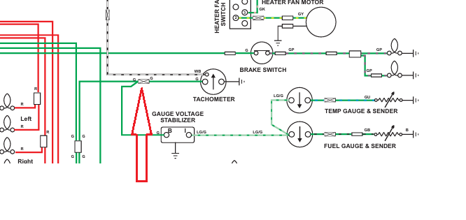

Messages : 15930
Re: Voltage stabiliser
comme il serait étonnant que les 2 capteurs soient nazes en même temps, je chercherais sur le circuit.
elles ont en commun le voltage stabilseur, mais aussi un connecteur qui peut-être pourrait être corrodé ?
