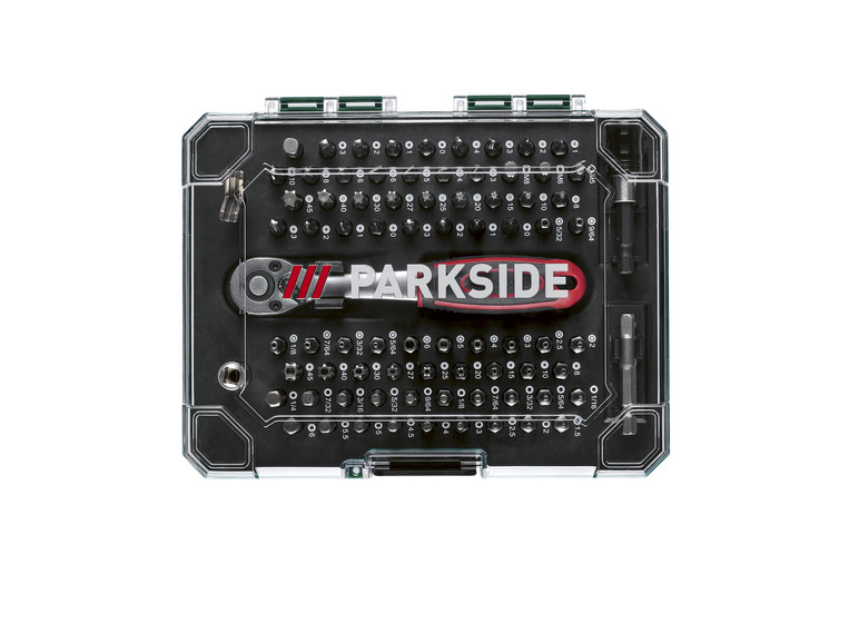

Lidl 12,99 euros, entre les slips pour enfants et les leggings de gym... 81 embouts avec une clé à cliquet en prime.

https://www.lidl.fr/p/parkside-jeu-de-d ... /h10018559
Sinon Amazon, livré chez toi demain à 9,99 euros

On recherche des Torx TS, ce sont des étoiles 5 branches avec trou au centre.MGecho a écrit : 29 mars 2025, 07:52 Lidl 12,99 euros, entre les slips pour enfants et les leggings de gym... 81 embouts avec une clé à cliquet en prime.

Tout pareil, dispo chez Leroymerlin, Aliexpress, foire bricolage Auchan (grosse boite d'embouts de 100 à 120 pièces) et toujours Amazon....
Ce coffret a l'air sympa et complet : https://toolsidee.fr/product/hbm-23-pie ... ps_8&gQT=1
