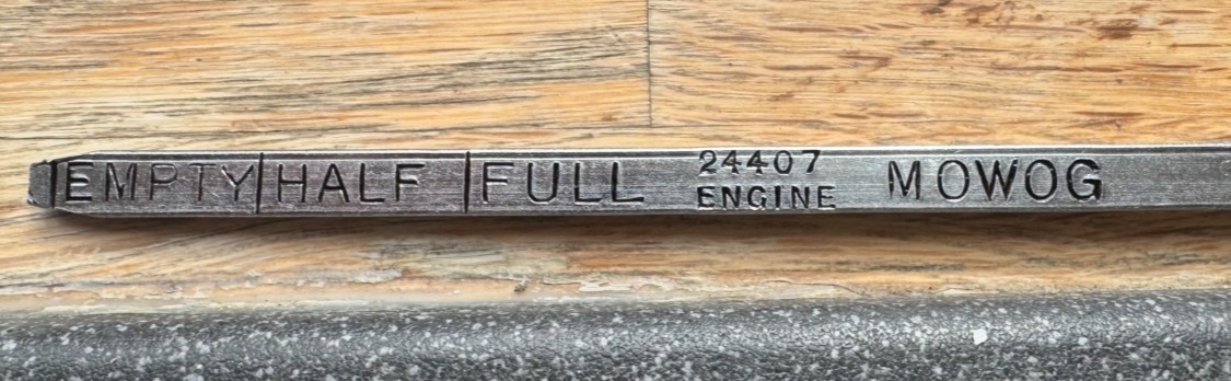

Sur ta jauge, il faudrait vérifier si c'est bien la bonne. Il doit il y avoir le numéro 24407 ENGINE MOWOG

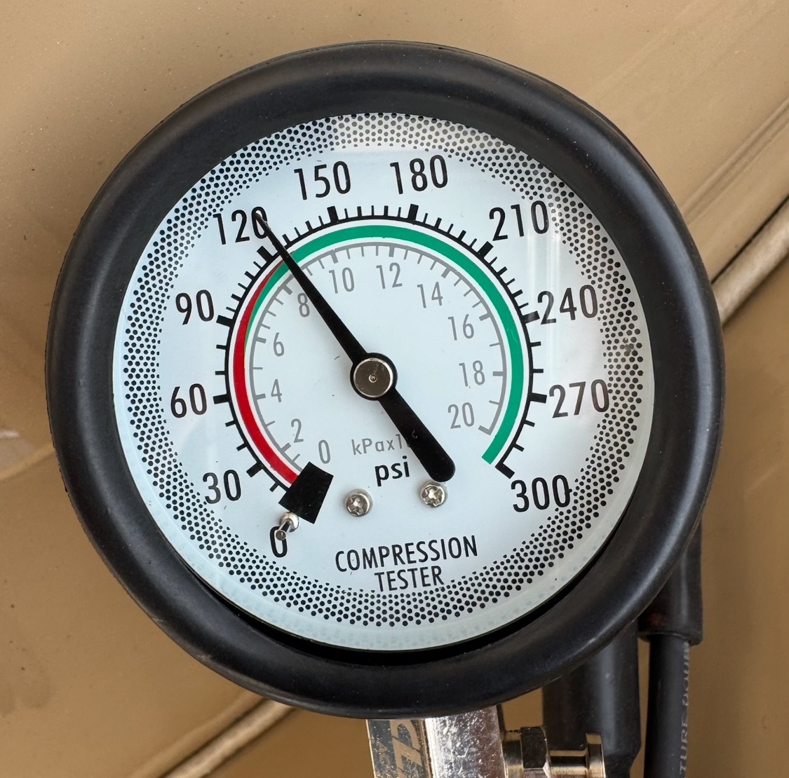

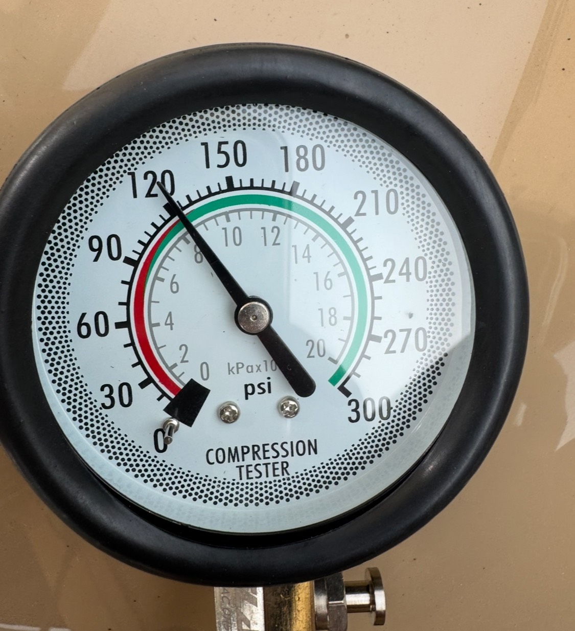

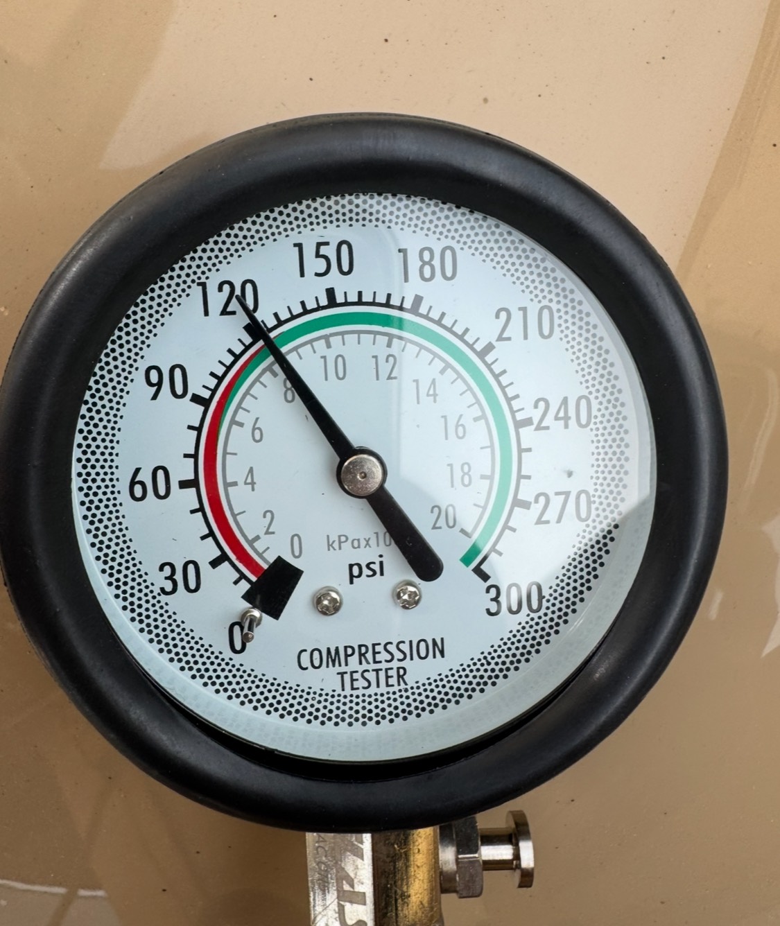

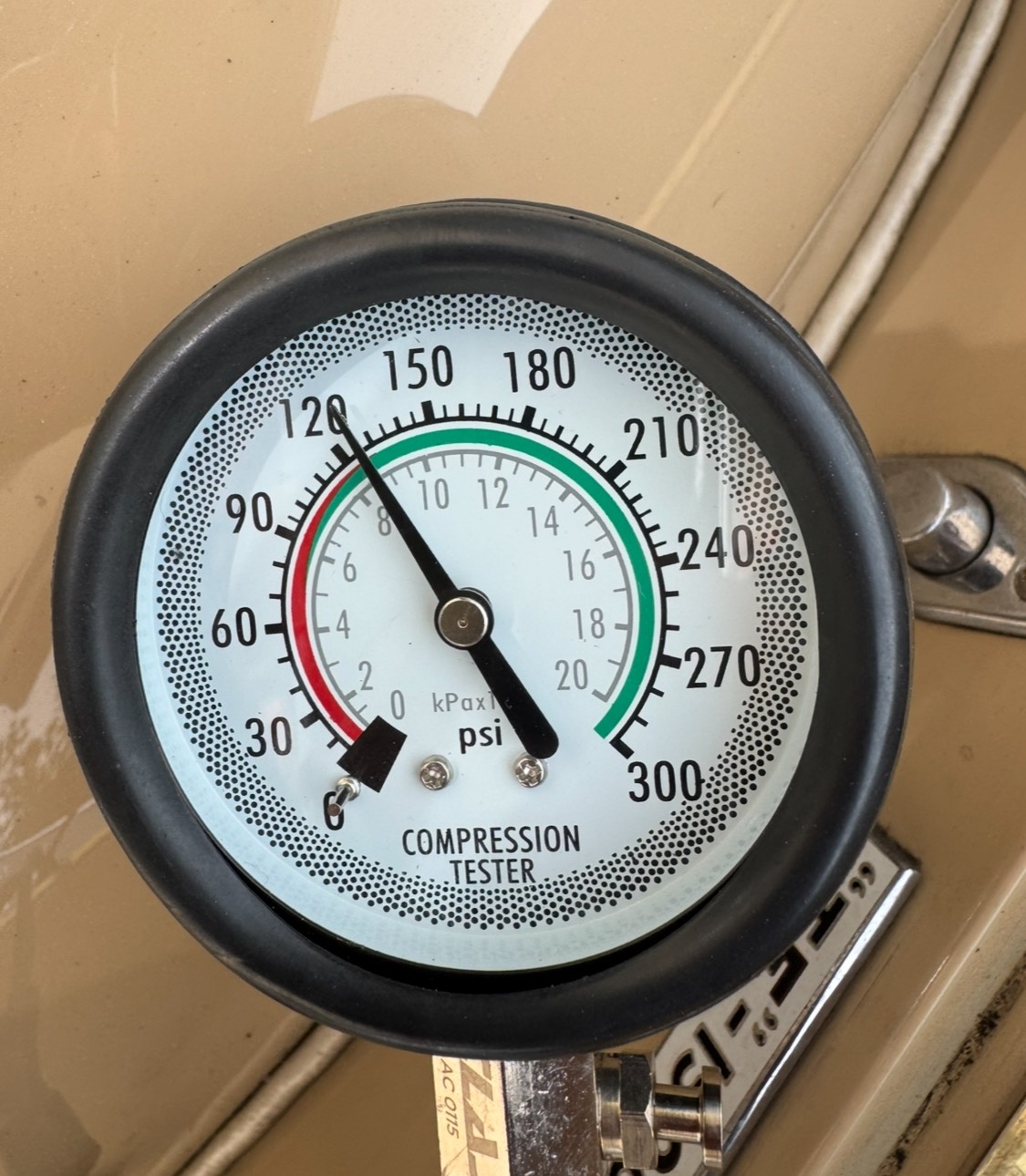

Il faudrait vérifier les compressions, ce qui donnerait peut-être une approche intéressante.

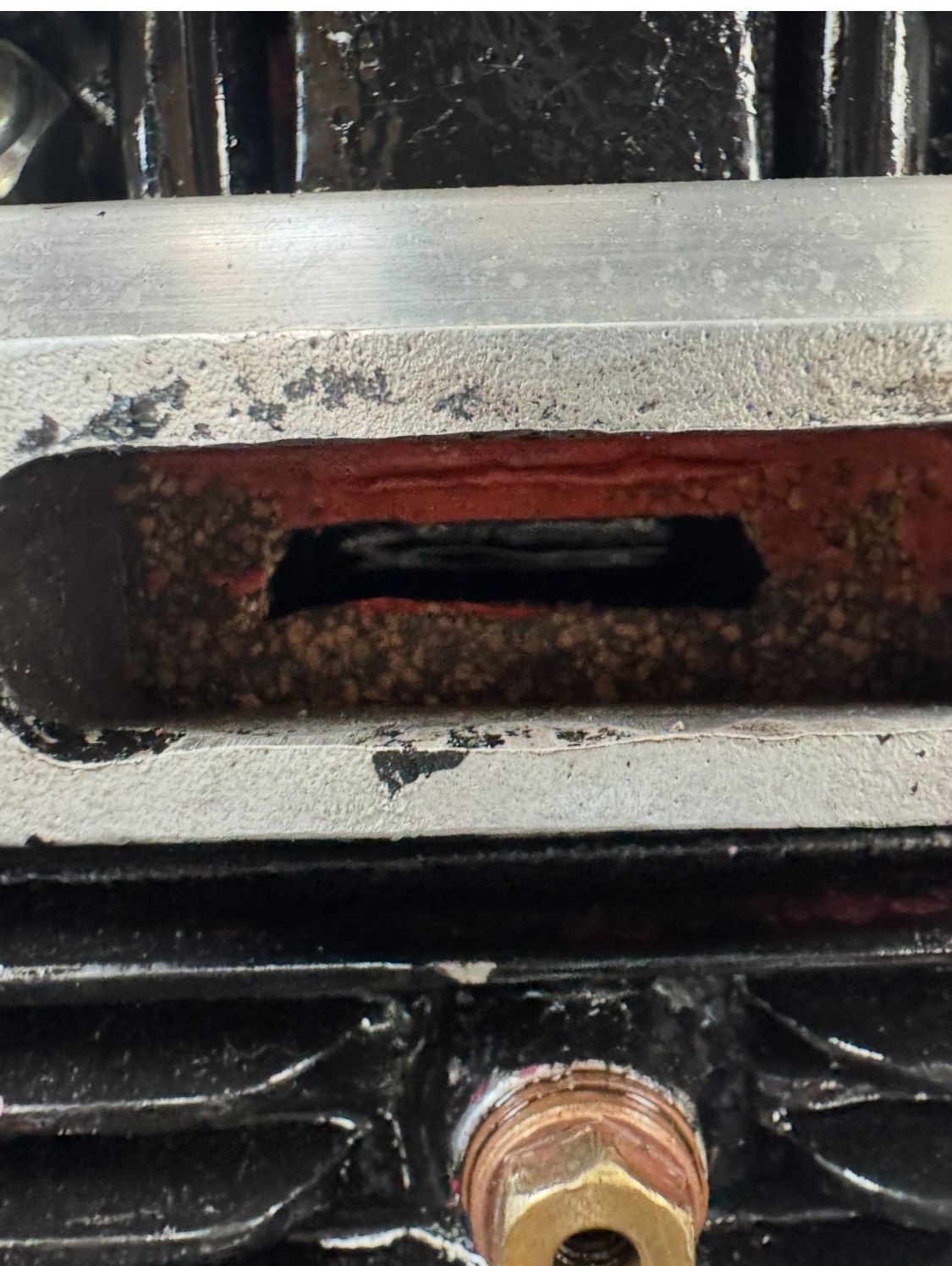

Certes,mais ils ne sont pas sur le portage entre la trappe et le bloc. Normalement une ventilationdoit avoir lieu entre le bas moteur et la sortie du coude de ventilation... (avec le tube "plongeur" d'origine, c'est mieux...). Le problème vient peut-être du collage du joint qui empêche tout passage des vapeurs.les trous sur le joint en liège sont au 4 coins ...
Ou ajouter un trou en face du coude de ventilation pour le cache standard.
Dans ton cas en face de l'enjoliveur... censé respirer...
A condition de ne pas le boucheril y a cette sorte enjoliveur avec le MG dessus qui cache "l'event" qui est dessous et laisse passer les gaz...
Je ne comprends pas trop pourquoi le joint est "plein".
