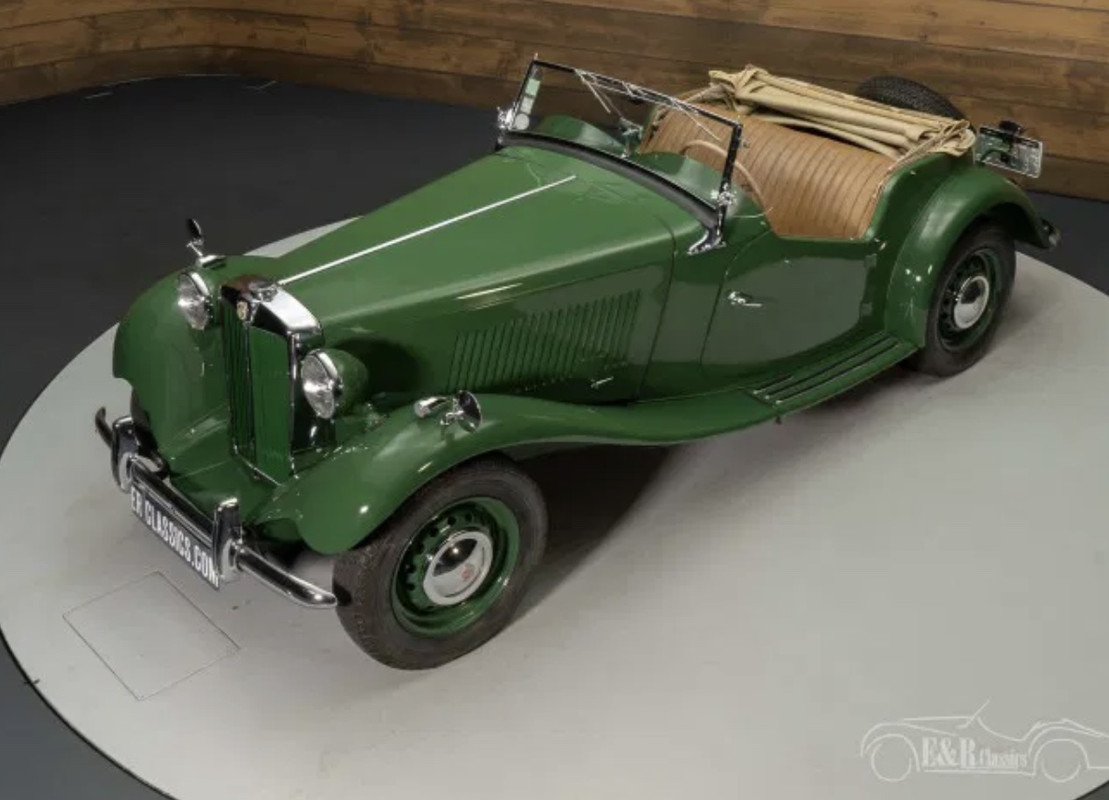

Remplacement du caoutchouc sous le support parebrise droit, il reste a faire le gauche....
Est-ce que la couleur verte qui apparait sous le caoutchouc est celle d'origine?

Est-ce que
si sous la couleur verte il n’y a pas une autre couleur, pourquoi pas, almond green …

Serge13 a écrit : 03 oct. 2025, 19:38 Est-ce que la couleur verte qui apparait sous le caoutchouc est celle d'origine?
Exactement

C'est fou ce que le soleil fait "virer" les teintes, (il paraît que la lune aussi)...
L'on voit bien la couleur verte d'origine, garons nos MG à l'ombre ! Même chez moi, tout là haut dans le Nord.

vony a écrit : 04 oct. 2025, 09:18 C'est fou ce que le soleil fait "virer" les teintes, (il paraît que la lune aussi)...
Presque...
Le UV certes mais aussi
La rosée qui décolore...
https://www.parlonspeuparlonscience.com ... -couleurs/
PS : la lune ne fait que réflêchir (partiellement) la lumière du soleiL

C'est fou
tout porte à croire que elle a été repeinte :-)

saby: joli ce vert amande, oui elle a été repeinte. La carte grise américaine de la voiture indique la ville de Wilmington état du Delaware USA, je ne sais pas si il y a autant de soleil qu'en Provence....
