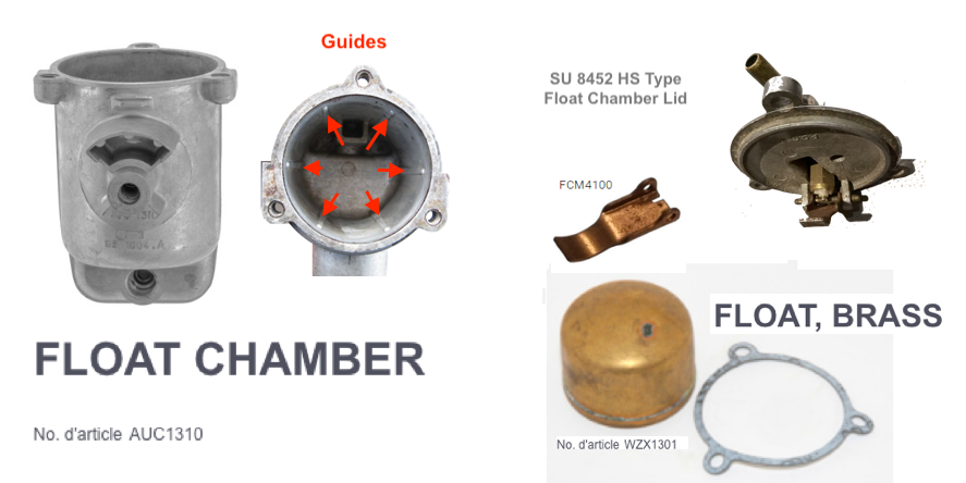

Pour ceux qui suivent...
Le HS4 équipé d'un flotteur en laiton, celui qu'il faut régler avec une jauge de 5/16", dans une cuve munie de guides... est monté sur des Austin Healey 3000 (3 HS4).
Capture d’écran 2025-10-12 à 11.14.11.png (268.28 Kio) Vu 1476 fois
