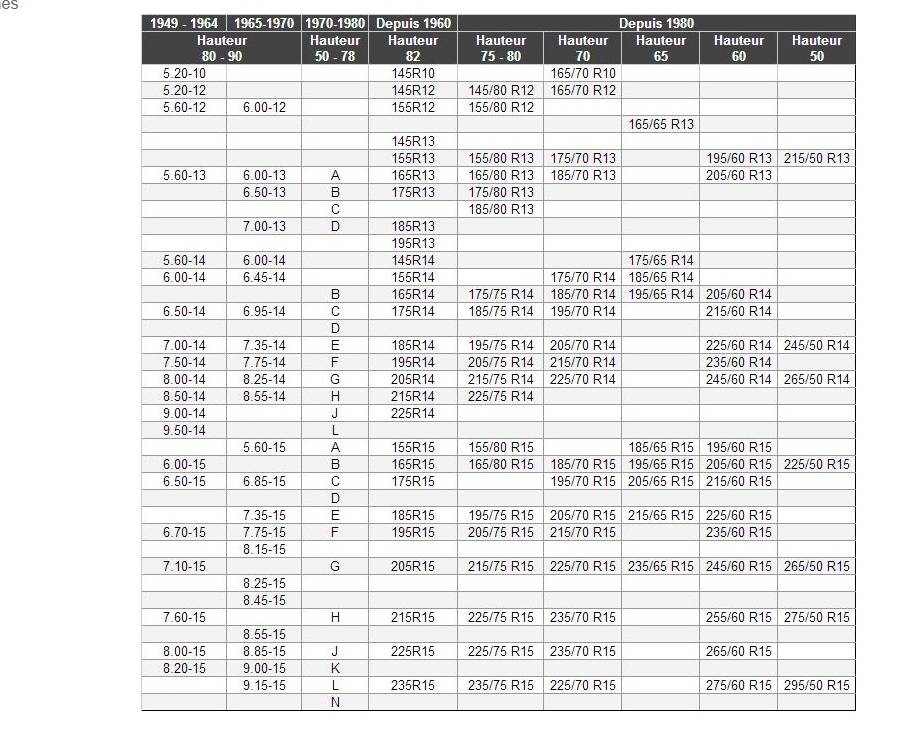

correspondance pneu.jpg (115.12 Kio) Vu 2509 fois
si ça peut aider
