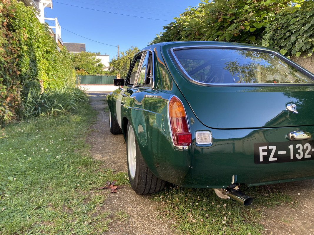

J’ai trouvé ceci mais je ne connais pas la taille du centre de roue de mes jantes, je vais devoir démonter je pense. Pensez vous que cela puisse aller ?

le problème est que le centre du moyeu a une forme qui va en s’évasant. le trou dans l’élargisseur doit être assez grand pour que l’élargisseur porte à plat sur le moyeu, sinon cela devrait convenir.
avec mon montage j’avais changé les goujons, le système de l’entretoise des anglais est différent, l’entretoise étant boulonnée sur les goujons d’origine et la roue étant fixée sur les goujons de l’entretoise

j'ai trouvé ceci, je vais peut-être me laisser tenter, à l'arrière ça devrait passer, à l'avant j'ai un peu peur des nuisances générées.
En effet cela va générer un décalage par rapport au pivot et le déplacement des roues en virage sera décalé dans les ailes.

....puisqu'on voit, plus avant, une photo avec élargisseur de voie pour jantes "tôle" sur un pont MGB (nonobstant modifié en freins à disques)....
Pour les ceusses qui souhaiteraient une jante "tôle" plus large , adopter des jantes de Nissan NV 200 en 5,5 x 14 - 4x114,3 ET 45 AL66 "pourrait" être une solution. Cependant (nonobstant II....), le déport est un peu différent.
