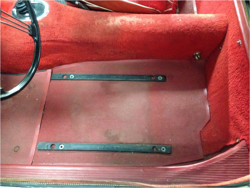

Re: moquettes
Merci de l'info par contre je n'ai trouvé qu'une pression tout au fondsimon35 a écrit : 12 nov. 2019, 19:00 Pour la fixation des moquettes qui couvrent le plancher, je suis presque sûr que sur les Mk1 il y a au moins deux pressions, mais je ne sais plus très bien où après avoir changé les planchers: devant les rails des sièges? Sur la partie inclinée à l'avant des planchers? Les deux? Je ne sais plus. En tout cas il y en a deux pour fixer la moquette verticale sur la cloison pare-feu.
Ou se trouve l'autre ?près des sièges ?

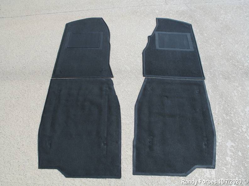

" Pour la fixation des moquettes qui couvrent le plancher, "
Sur une B 63 il n'y a pas de moquettes au sol mais des tapis caoutchouc spécifiques, comme sur les bas de caisse, voir photo.
Les clips de maintien sont rivetés sur le plancher.
En agrandissant la photo des tapis de sol on distingue leurs emplacements.
