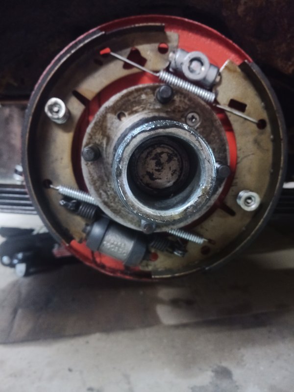

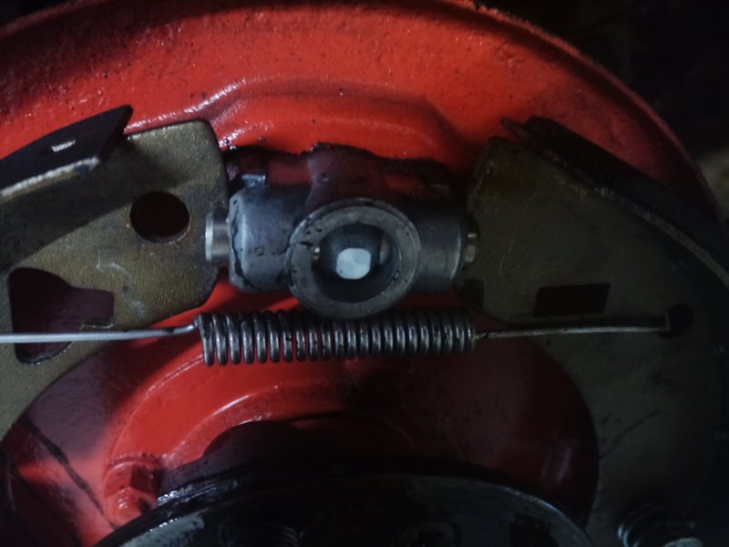

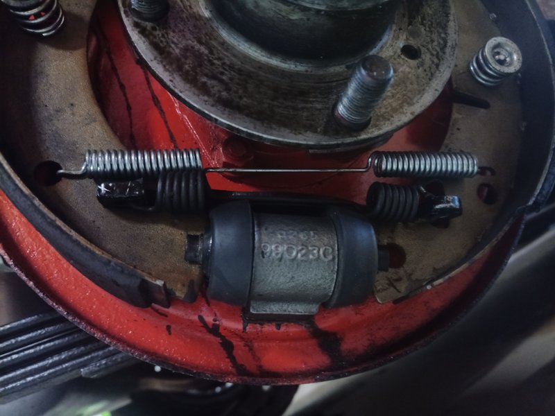

Quelques photos :
Écarteur plaquettes :
Étrier de frein :
J'ai refait la purge une dizaine de fois manuellement.
Donc je vais voir pour la faire sous pression.
Pour le réglage des freins je suis pratiquement au max, de la vis.
Peut-être ai je fait un mauvais remontage ou loupe une étape ...
Quelques photos :
Étrier de frein :

Ce n'est pas ça qui gêne, mais de mémoire les ressorts sont montés entre les garniture et la flasque de tambour.
Dans quel état sont les tambours? Car sur toutes mes voitures, je ne peux pas sortir les tambours sans desserer le réglage.
- Messages : 10412
Re: [Yoko] MG B GT Year : 1974 - Pédale de fren Molle ...
Le montage standard et il n'y a que deux ressorts par côté pas trois.
https://images.app.goo.gl/QM2ApKnFjD5tTMqK7
Ok, déjà je vais changer les ressort de coté.
J'avais un doute au remontage, je ne me souvenait pas vraiment de leur installation, et en les montants vers l'intérieur, j'avais peur qu'il touche au flasque ...
Il y en a trois, car le noir sert juste pour le frein à main.
Quand au démontage, il faut vraiment insister pour sortie le tambour, cela ne vient pas tout seul.
Pour la purge, j'ai mis ton premier lien dans le panier, mais pas encore commandé.
Le second me semble plus simple, et adapté.
