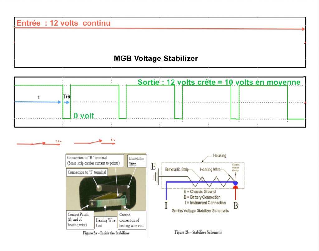

"""Normalement c 'est 12,41 v à l'entrée en continu...
0v 1t/6
et 12,41v à la sortie 5t/6.... moyenne 10 volts...""".....
????? 1t/6 ..... 5t/6 ?????
Je ne comprends pas
Messages : 819
Re: Compte tours HS ?
Pour faire simple (Le temps que je vais donner n'est pas le bon) :
-Pendant 50 secs tu aura 12,41V en sortie du régulateur
-Pendant 10 secs tu aura 0V en sortie du régulateur
-Ainsi de suite. Donc la moyenne sera de 10V

Hé oui...
12 x 5 / 6 = 10

Merci à vous.
Je retiendrai surtout ce diagramme très clair.
