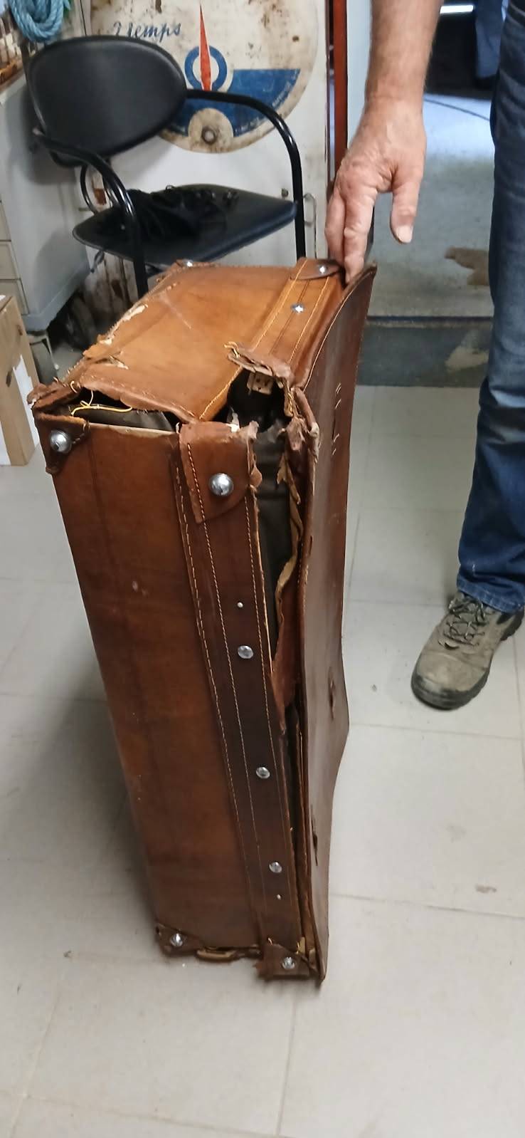

Nous avions une belle valise, qui a plu à beaucoup.
Ben OUT la belle.
Ce con de conducteur de A, suite à une petite averse à Beaufort, a détaché ses side-screens posés sur la valise, les a fixé sur les portes, a récapoté, et est reparti.
Et à 2 kms, la valise s’est fait la malle dans un virage, a rebondi sur la roue d’une clio qui croisait (sans dommage) et a fini sa course dans le fossé.
Moralité, ne vous pressez jamais, même sous la pluie.

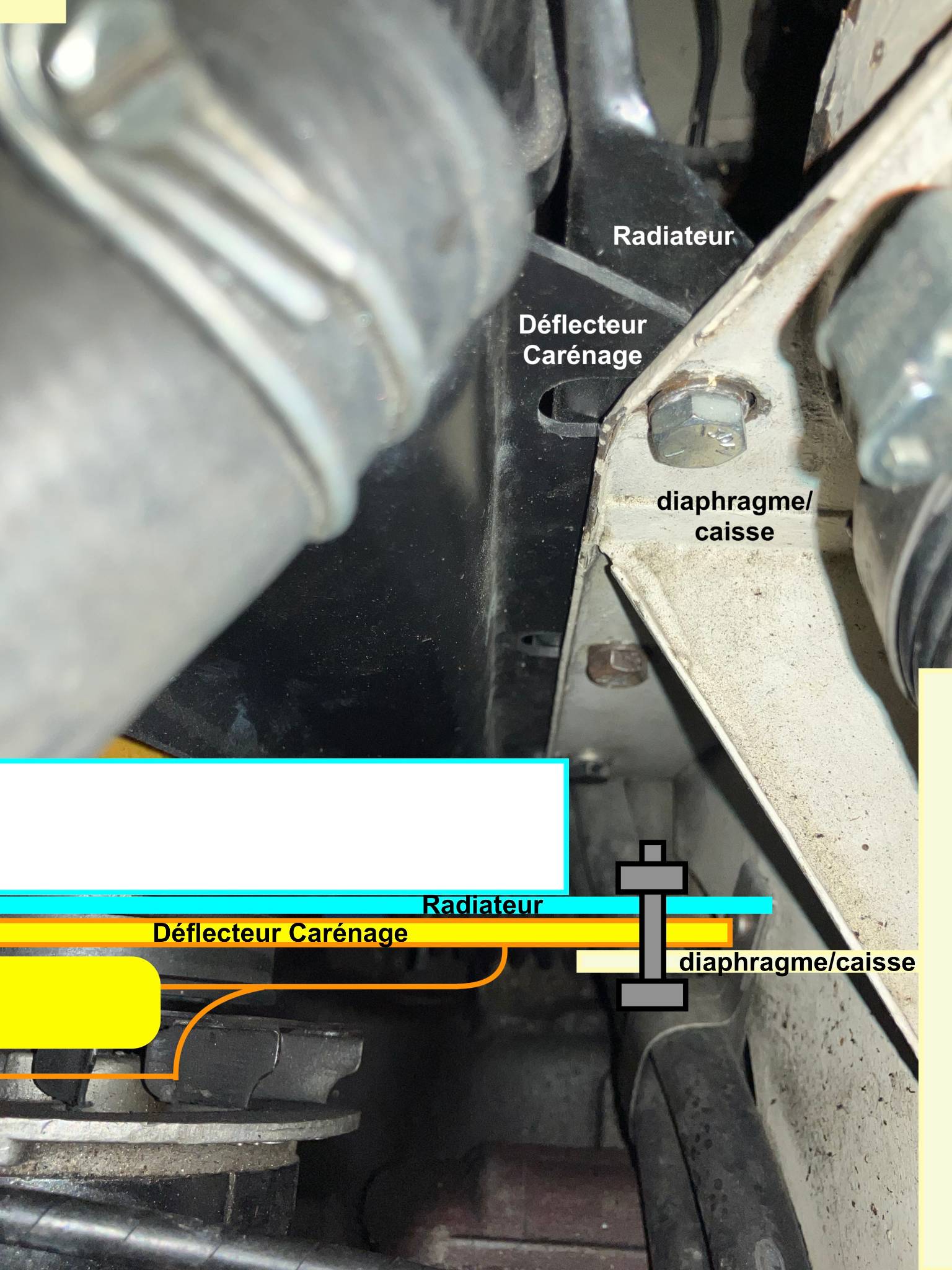

Mal fixée, mal centrée ???Cette pièce métallique s'est détachée (!)
Le déflecteur/carénage (si c'est de cela qu'il s'agit) est normalement pris en sandwich entre le diaphragme (la caisse) et les montants du radiateur. Celui-ci est en plastique.
Sauf à partir en morceaux (vibrations / vieillissement prématuré), il ne risque pas de bouger.
