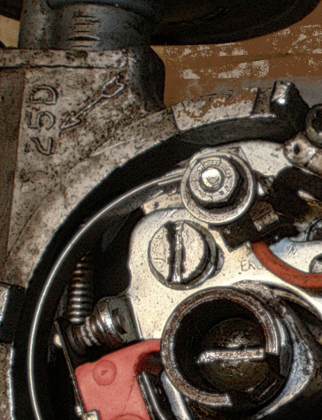

Merci à tous pour les conseils, j’ai enfin réussi à caler l’allumage, cela se joue à un clic de molette micrométrique.
Je suis parti du calage de base à 10° d’avance, essai sur route pas convaincant. J’ai rajouté 5 clics à la molette, pas mieux. 5 clics de plus et là, beucoup mieux, encore 5 clics, moins bien,…….
En tatonnant clic par clic, je suis arrivé à quelque chose d’à peu prés correct , mais pas totallement satisfaisant au ressenti en conduite. Cela correspond à 10° + 9 clics soit pas loin de 11° d’avance.
L’allumeur est un 25D alors que sur un 1622 cela devrait être un DM2P4. Cela explique peut être que je n’arrive pas à quelque chose de parfaitement satisfaisant. Peut être aussi la carburation à peaufiner.
