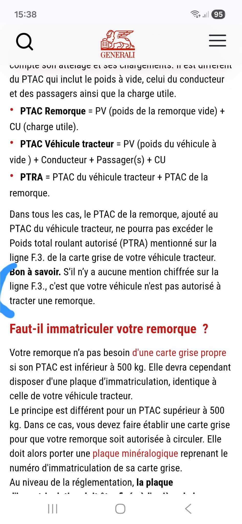

Je continue mes recherches sur cette question de ptra, il semble qu'il y ait une différence entre F3 vide et F3=0.
J' attends la réponse de l'assureur.
Je sais bien que je ne suis pas obligée de l'assurer collection, mais comme j'ai une assurance flotte pour mes motos, je veux savoir si le courtier peut faire un contrat intéressant.
Je vais aussi poser la question à un ami capitaine de gendarmerie, voir ce qu'ils en pensent sur le terrain.

Francky a écrit : 08 févr. 2026, 15:41 Même lourdement, quand j’ai raison...😉
Comme quoi il n'y a pas que moi :)
Merci pour cette précision, c'est la réponse d'un assureur donc intéressant.

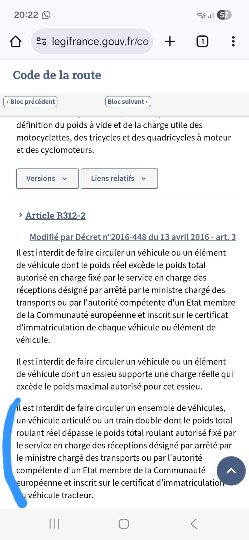

Est-ce que tu as trouvé l'article correspondant sur Legifrance ? Moi je n'ai pas trouvé.

Malgré mes recherches sur Légifrance et les sites du gouvernement, je n'ai pas encore trouver le texte officiel.

Attendons le texte officiel ( toujours pas trouvé )
