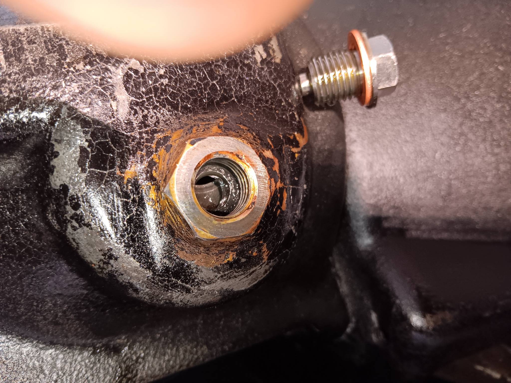

J'ai mis la voiture sur cales et vidangé l'huile qui affleurait le bouchon de niveau;Apres environ 1heure j'ai récolté 1,3 Litres.(manuel Ford:1,9L?).
Dans ton tuto tu mentionnais 1,4L avec débordement.Mon bouchon de controle du niveau se dévisse avec une clé allen de 10,le tien avec une allen de 9!
J'ai bien un bouchon de vidange sur le dessous mais son filetage est abimé (M14*1,5),j'en ai donc commandé un neuf qui arrivera lundi.
j'attends donc lundi pour remplir avec la Dynolite et voir si ca va mieux.

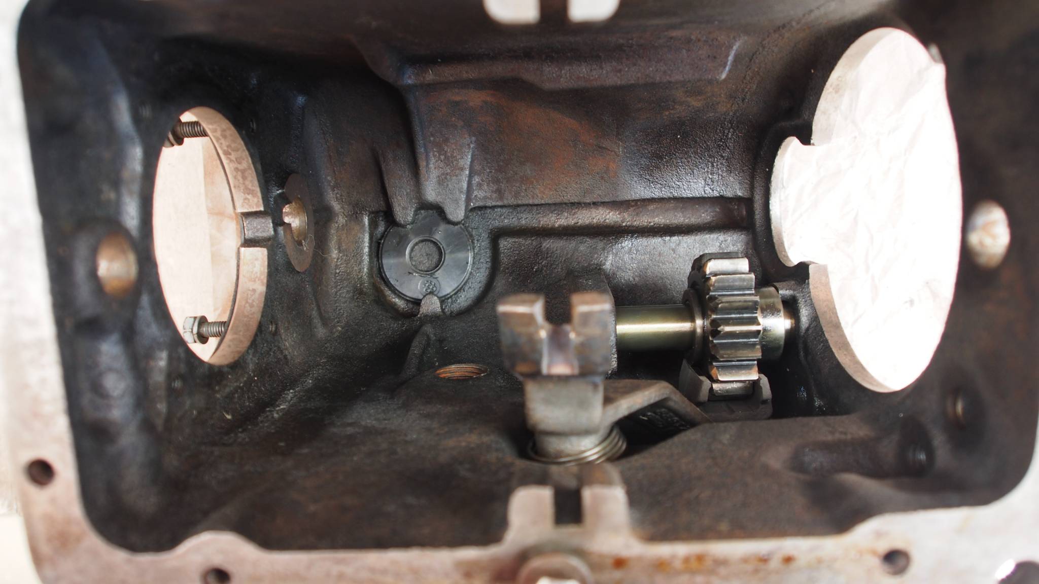

En voulant voir de près le filetage de vidange dans le carter de la boite,j'ai vu qu'en fait le carter avait été percé diamètre 8,5mm et il a été soudé coté exterieur un écrou m14*1,5mm .Voila déjà pourquoi il y avait 2 rondelles laiton sur le bouchon qui, après quelques tours de serrage,butait sur le trou diam 8,5 du carter!
Plus inquiétant il y a une piece qui se ballade au fond,cela a l'air d'une bague?? voir la photo ci- jointe. cette piece a un diametre à priori bien plus petit que ceux des 4 arbres dans la boite. Sur le site de bearingkits.co.uk (lien dans un ancien mail de Saby) ils vendent une bague (aimant de boite de vitesses Ford type9 pour collecter les particules de fer libres) cette bague s'insère au fond du carter de la boite. Est-ce que se serait cette piece?
Dans le doute je vais tomber la boite.
Bienvenu à tous ceux qui ont une idée ou un conseil.

Lors la dernière sortie du moteur/boiteT9, j'en ai profité pour faire un bouchon de vidange sur la bv plus simple que le tien. J'ai percé à 5, taraudé à M6 et mis une vis 6 pans creux sur le bossage en zone basse de la bv.
L'étanchéité est réalisée par un petit joint torique, monté serré sur la vis et écrasé entre l'épaulement de la vis et une petite fraisure à 45 degrés sur le carter de la bv.
C'est simple, discret et un diamètre 6 mm est suffisant pour l'écoulement de l'huile chaude.
Je ferai une photo.
Messages : 21389
Re: Tuto conversion Boite 5 T9 sur MGA 1600
il existe, aussi, les helicoïl, dans de multiples diamètre et pas :-)
zigogne64

Le système sur la mienne existait déjà à l achat. Avez vous une idée de la pièce qui se trouve au fond de ma boîte?
On l a voit bien en zoomant sur la photo.
Messages : 21389
aucune idée …, en tout état de cause il faut la sortir de là, elle pourrait faire des dégâts.

Messages : 4963
Sur T9, à gauche sur la photo jointe, la bague magnétique, est maintenue dans le fond du carter borgne d'origine.
Vérifier si elle est fixe, bien maintenue en place.
