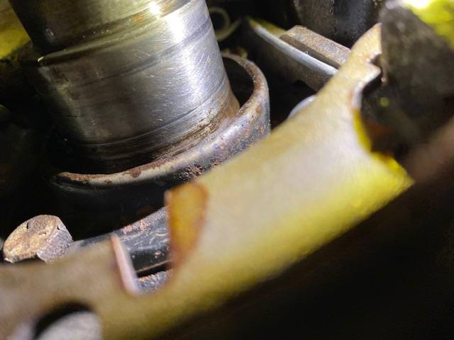

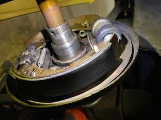

Je redeterre le sujet de l'étanchéité des moyeux arrière (voir page 4)
Le réparation de 2021 n'a pas été concluante . Pein d'huile dans les tambours malgré le changement des joints et roulements .
L'usure semble être sur le pont même si cela se joue à quelque dixième.
Difficile de trouver un joint plus étroit interieur et identique extérieur.
Combler le manque sur le pont ?

Combler
une solution consisterait à utiliser un speedi-sleeve.
Re: une MIDGET sous les tropiques
Posté : 04 mai 2024, 08:26
par Django974
Merci Saby,
Pas donné non plus !
Je vais d'abord reprendre les mesures. L'installation va demander un peu de savoir faire. Rentrer en force certainement sans déformation . Cela demande un peu de réflexion avant de se lancer.
Posté : 04 mai 2024, 08:53
par Django974
Je poste un peu trop vite , il y a un PDF pour l'installation.
Posté : 06 mai 2024, 14:51
par drmj
Hello Django, j'ai aussi parfois de legeres fuites sur l'essieu arriere, je resserre regulierement plus fort mes roues arriere et ça marche...
Posté : 01 juin 2024, 15:00
par Django974
drmj a écrit : 06 mai 2024, 14:51
DRMJ Resserrer les roues n’agit pas sur la partie joint/arbre. Ta fuite est certainement aléatoire suivant ta conduite car l'huile sort des tulipes du pont par gravité. Tu finiras par passer par la réparation à coup sûr.
Me concernant j'ai terminé le ”chemisage” et c'est très délicat mais il semble que je m'en suis sorti. Cela était très serré et j'ai dû chauffer et fabriquer un outil avec un tube ajusté . Bref ..
Reste à purger les freins et roule ma poule !!!
Posté : 03 juin 2024, 15:46
par drmj
Oui ce n'est pas les roues que je voulais dire mais l ecrou qui tiens le demi-arbre. Ça se presente comme ça chez moi.
Posté : 05 juin 2024, 06:37
par Django974
Ok
L’autre possibilité des fuites est essentiellement dû à l’usure de la portée sur le pont par le joint spi .
Mais tant mieux si cela ne fuit pas chez toi . J’argumente uniquement pour ceux seront confrontés à ça

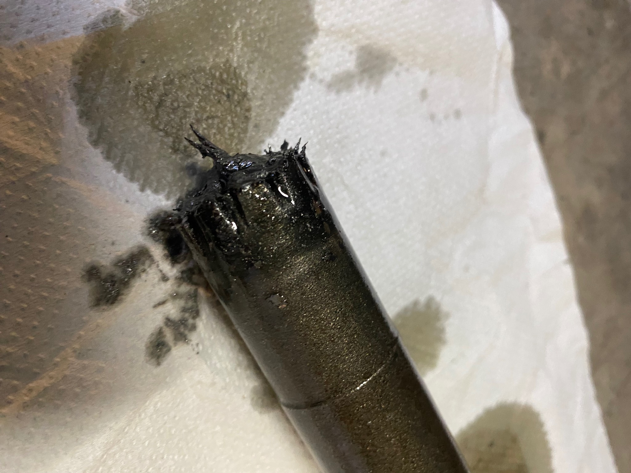

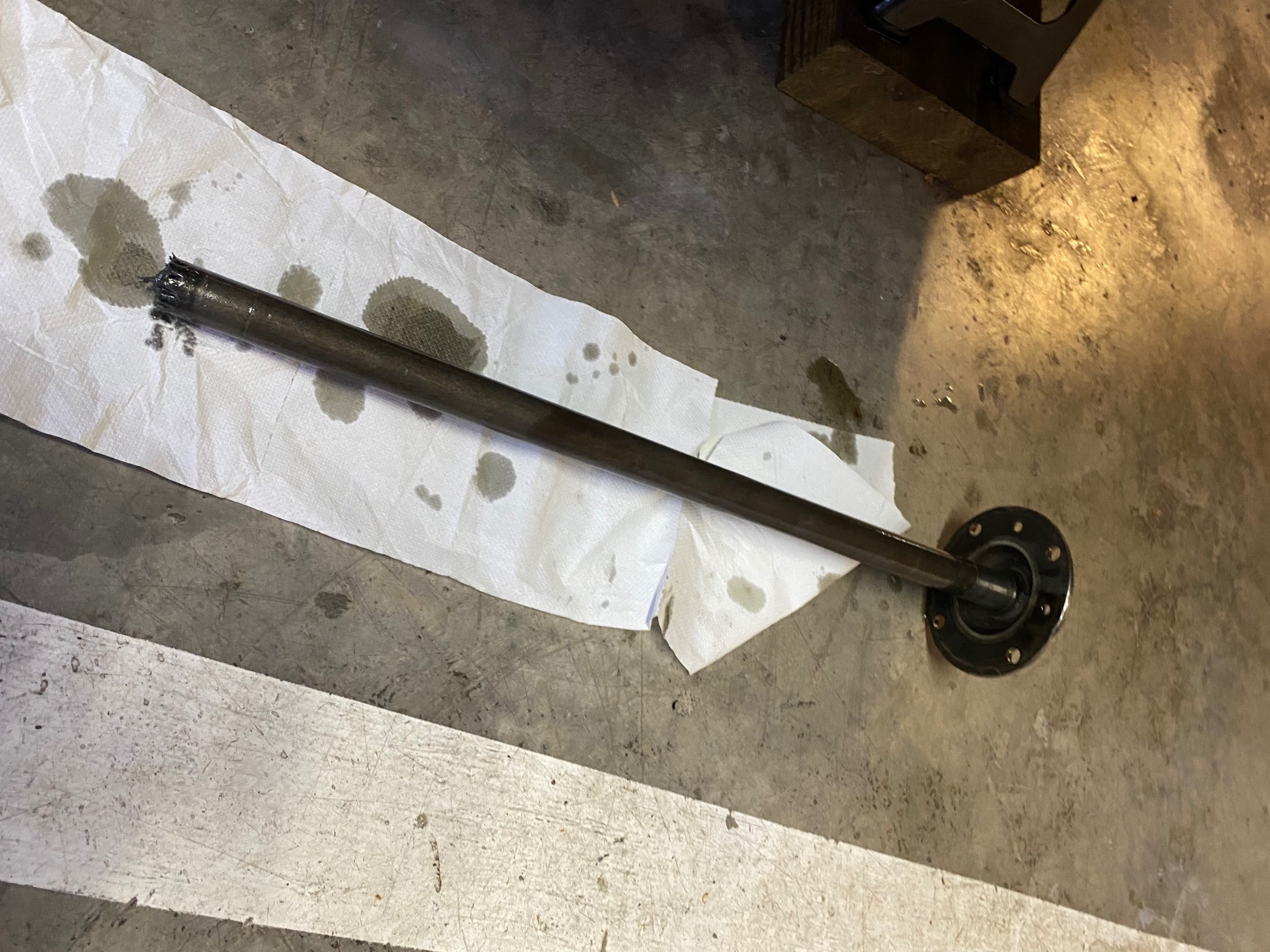

Posté : 07 juil. 2024, 10:05
par Django974
Salut à tous
Panne et dépanneuse !
Verdict :
1/2 arbre gauche cassé
- IMG_2310.jpeg (584.75 Kio) Vu 4757 fois
- IMG_2311.jpeg (729.29 Kio) Vu 4757 fois
Me procurer une pièce complète va être difficile localement.
Une réparation est elle possible ?
Faire la partie cannelée et la souder sur l’arbre?
Je cherche des pistes
J’essaie également de comprendre pourquoi cette pièce a céder . Un jeu trop important du différentiel ?
Posté : 07 juil. 2024, 10:45
par danv8
Lorsque ça force dans la chaine cinématique les arbres de roues et les cardans servent de "fusibles" pour épargner la boite et le pont!
Donc oui si des jeux excessifs dans le pont /différentiel l'arbre a fini par casser.
Une conduite disons un peu musclée peut aussi en être la cause surtout sur des parcours avec virages...montées...descentes..rétrogradages /reprises ,etc...et moteur 1500cc plus coupleur que le 1100 et 1300!
En Afrique j'ai vu ressouder ce genre de pièce, mais c'était pour rouler en Afrique...
Au cas où, pense à mon pote dont je t'avais donné les coordonnées, c'est un très bon soudeur...

Oui c’est vrai j’avais oublié l’info de ton pote .
Concernant ma conduite, elle est plutôt cool mais ici beaucoup de montagne .
Il va falloir que je trouve une solution acceptable avec l’éloignement et mon porte-feuille . Là je cumule les pannes avec la merguez . Je venais juste de réparer les fuites au moyeux . J’ai fait à peine 200 bornes .
je ne vais pas pouvoir rouler pendant plusieurs semaines . Bref je suis preneur de toutes les idées. Solution, approvisionnement etc

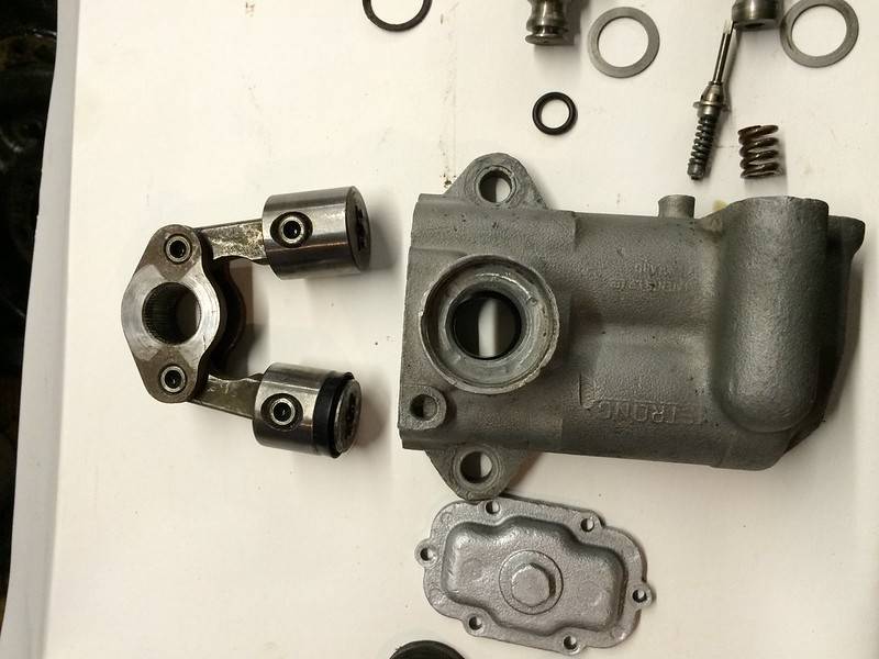

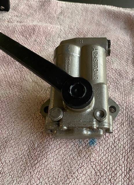

Posté : 03 août 2024, 15:14
par Django974
Toujours en réfection de mon train arrière.
Je prends plaisir de temps que prévu car il y a toujours un imprévu.
Malgré la purge, j'ai un amortisseur un plutôt mou en début de course . Je pense que cela vient d u joint du piston. Quelqu'un a-t-il déjà démonté l'ensemble comme sur la photo ?
Mon bras de levier semble serti . Et bien sur ou trouver le joint ?
