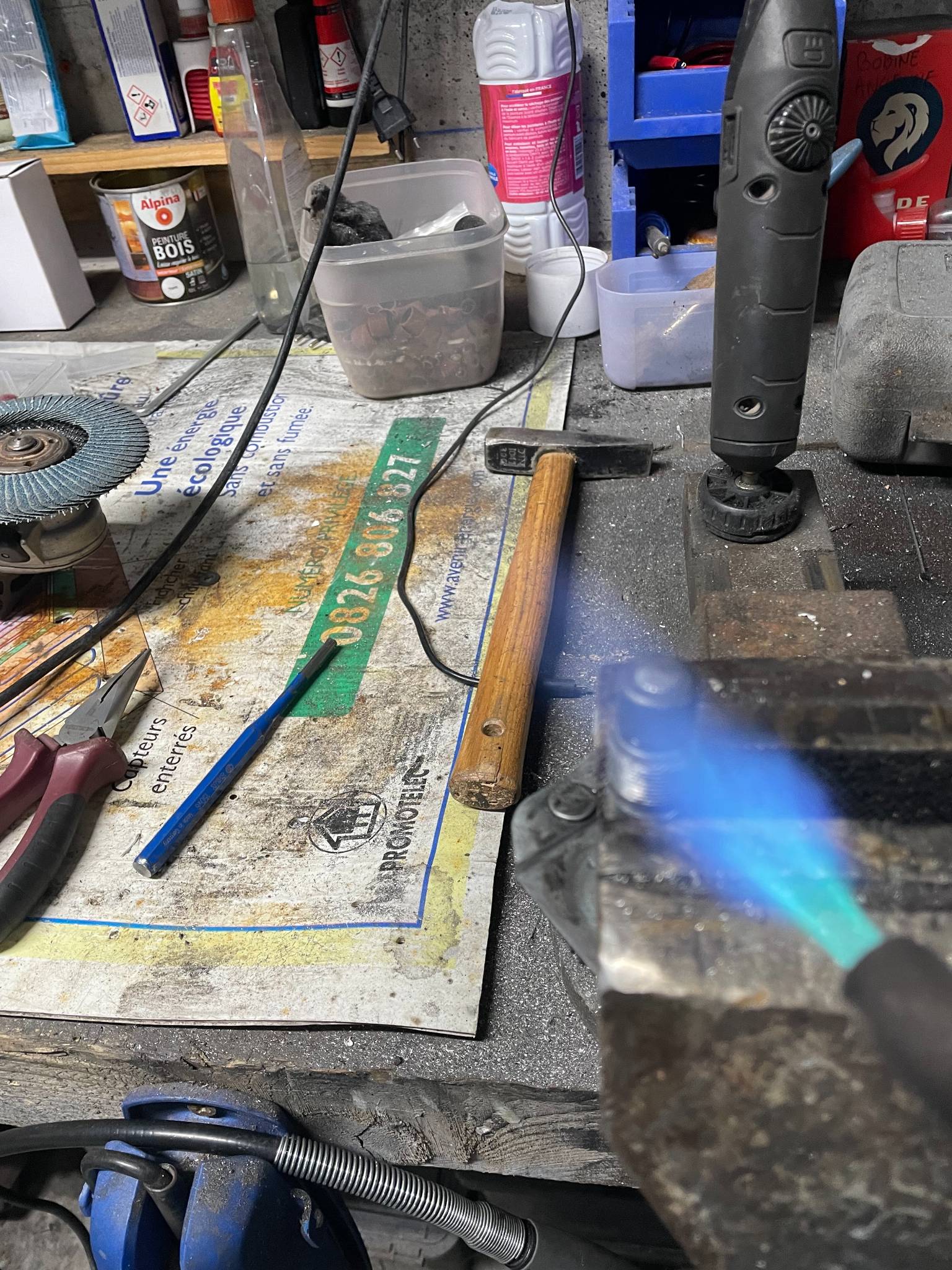

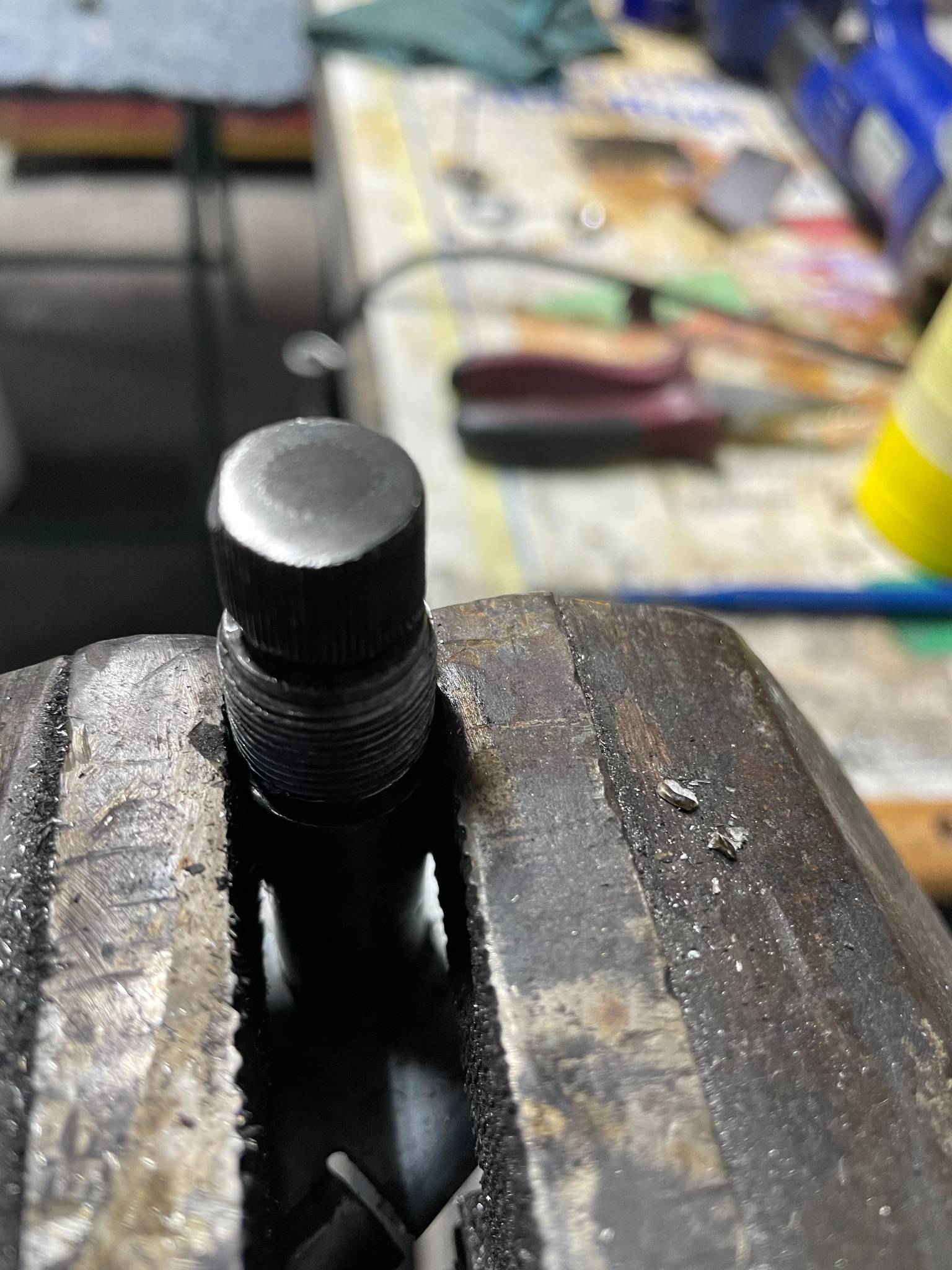

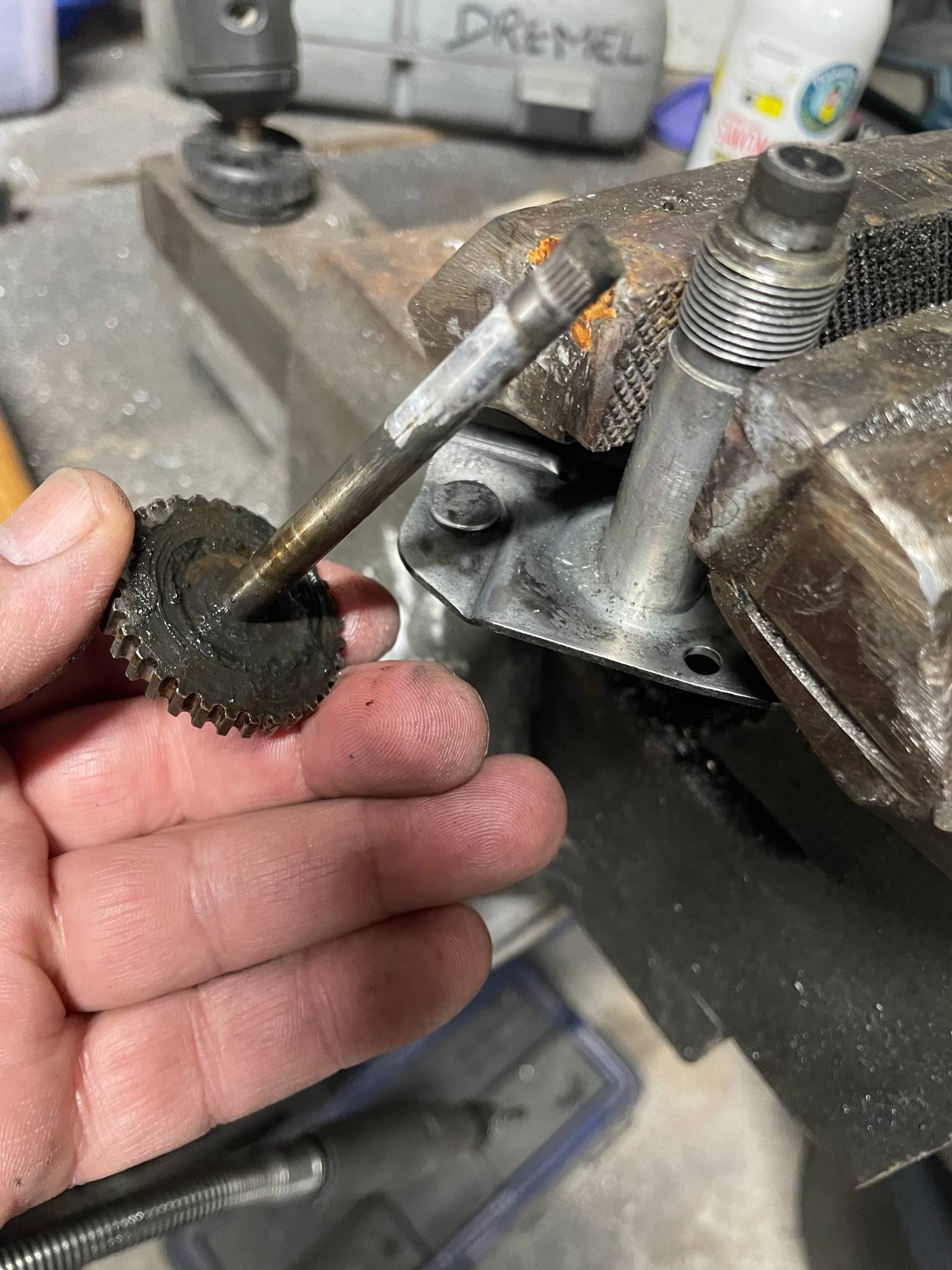

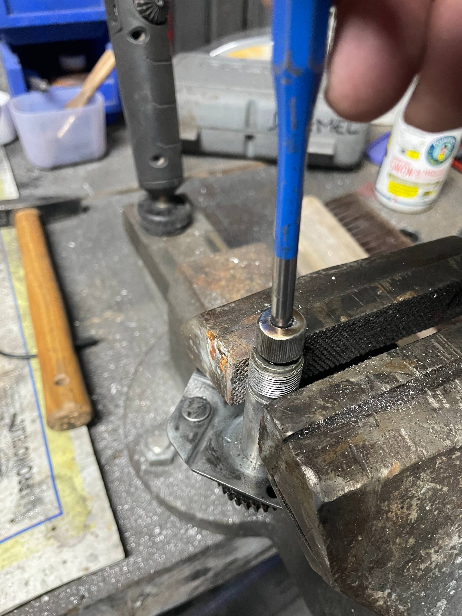

Bonsoir,
Cet après midi dans l'attente de la livraison de mes whell box, je me suis dit que j'allais essayer de démonter les anciennes complètement bloquées. Vu quelles ne risquait plus rien. Quelques petites photos pour voir comment je m'y suis pris, et si çà peut aider quelqu'un c'est encore mieux.
Dans un premier temps meuler un peu le dessus.
Ensuite chauffer la partie alu pour la faire dilater.
Puis chasser l'axe avec un chasse goupille.
Et enfin sortir l'axe.
Tout cela c'est très bien passé, et après un minutieux nettoyage de l'axe (qui était bien rouillé), et du corps, les whell box refonctionnent parfaitement. Si j'avais su, j'aurai pas commandé les 2 autres, mais tant pis, elles seront neuves.
A +.
A +.

"de goupille pin "
Il n' y a pas de goupille, sur votrephoto après meulage, On voit bien les cannelures d' emmanchement de l' embout d' entrainement des balais d'essuie-glaces.

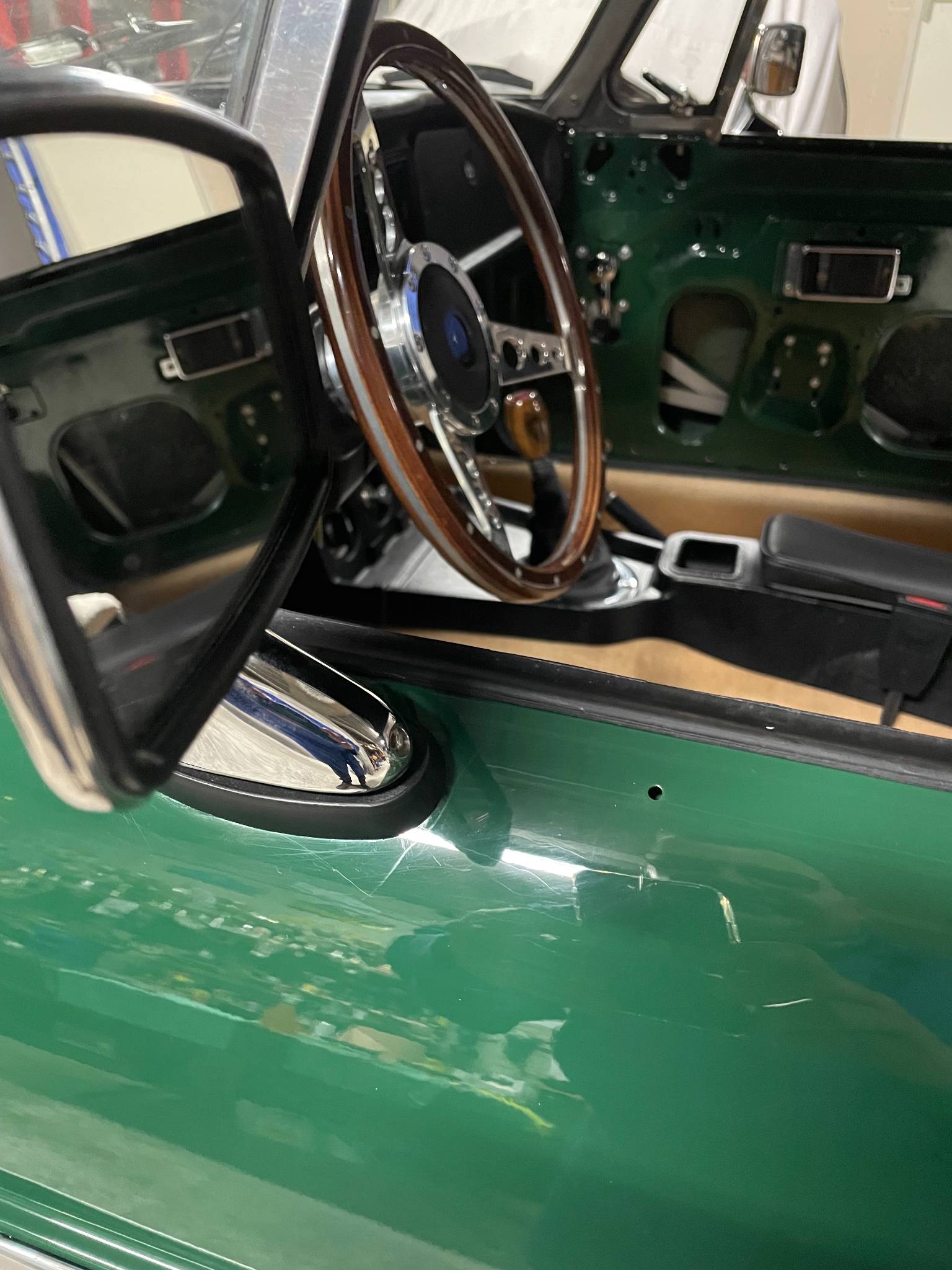

J'ai finalement reçu les whel box, et remonté la ligne d'essuie glace (quelle galère), c'est qu'avec les fils et tout ce qui traine sous le tableau de bord, c'est pas simple, mais a deux on y est arrivé. Et enfin, après branchement du moteur çà tourne enfin !! Cool. Ensuite, avec l'aide de mon fils toujours, mise en place du pare brise (là aussi cela n'a pas été simple), mais c'est fait. Voilà ou j'en suis actuellement. Mise en place de la capote. D'ou une petite question : comment coller la capote sur le devant en étant sur quelle soit au bon endroit ? et bien tendue ?
Ah oui deuxième petite question : quel est ce trou qui se trouve a côté du rétroviseur sur la portière conducteur, j'ai pensé à un emplacement pour mettre un bouton pression pour un tonneau cover ???
- IMG_4847.jpg (250.91 Kio) Vu 1788 fois

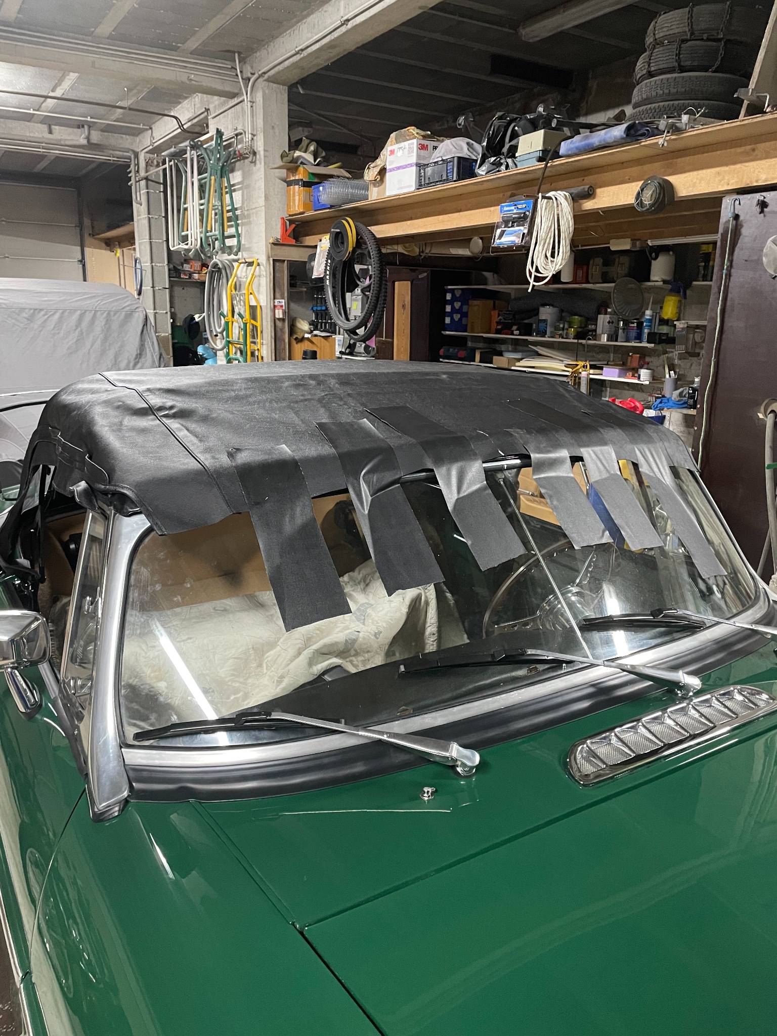

Problème capote.
Je relance ma question, car je ne comprend plus le fonctionnement du forum. J'ai bien vu qu'il avait changé et évolué ( en bien apparement), mais je ne retrouvais pas mes questions dans la rubrique habituelles ?
Donc je relance en changeant le sujet, en espérant avoir une réponse, d'avance merci pour répondre aux questions posées plus haut.

Re: Présentation Maddox
ok merci pour cette réponse. Le trou était là avant que je pose le rétro (qui avait aussi ces trous de percés). Donc je penche pour le tonneau cover, mais vu que je ne pense pas en mettre un pour l'instant, il faut que je trouve un joli décalco pour boucher ce trou.

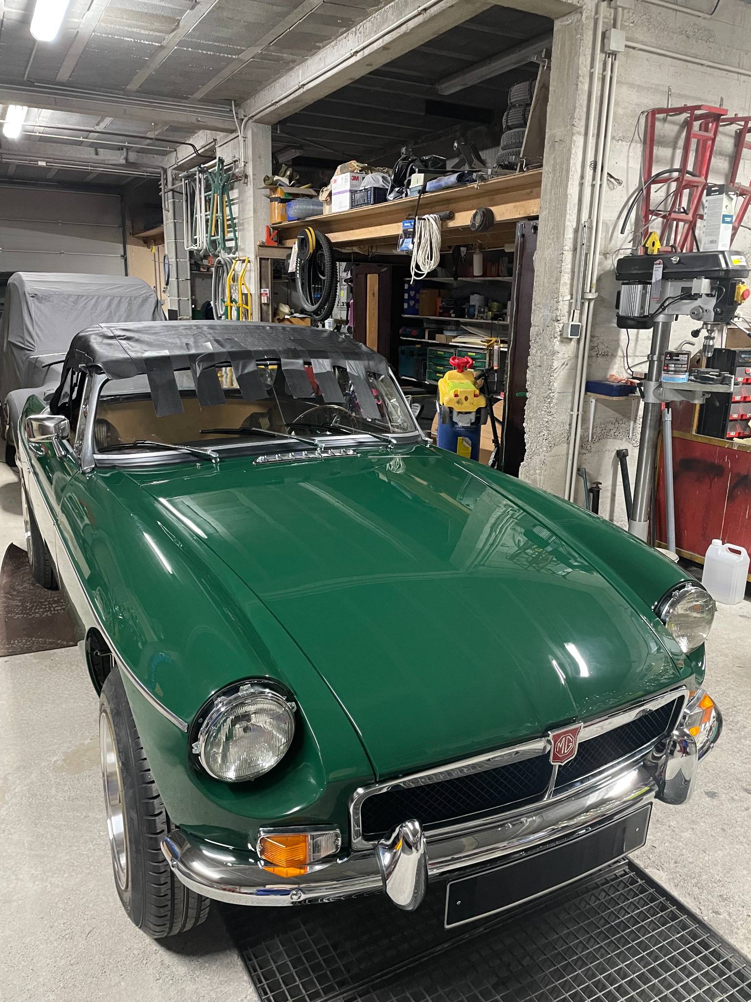

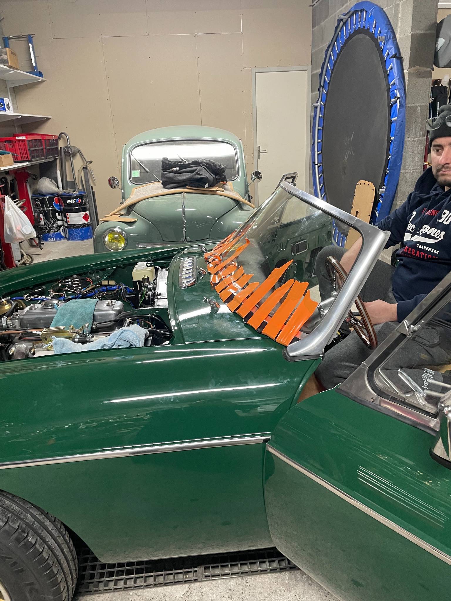

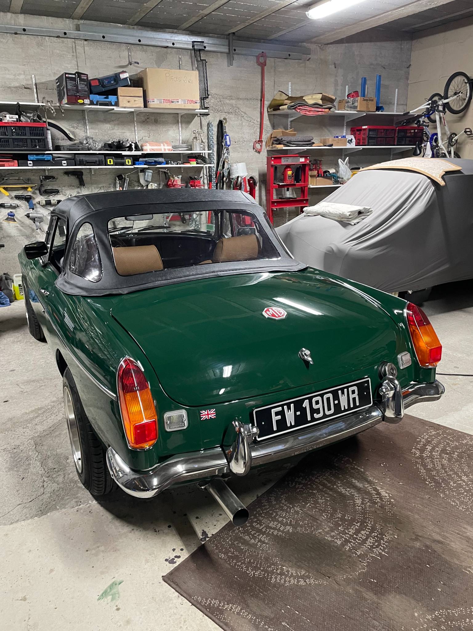

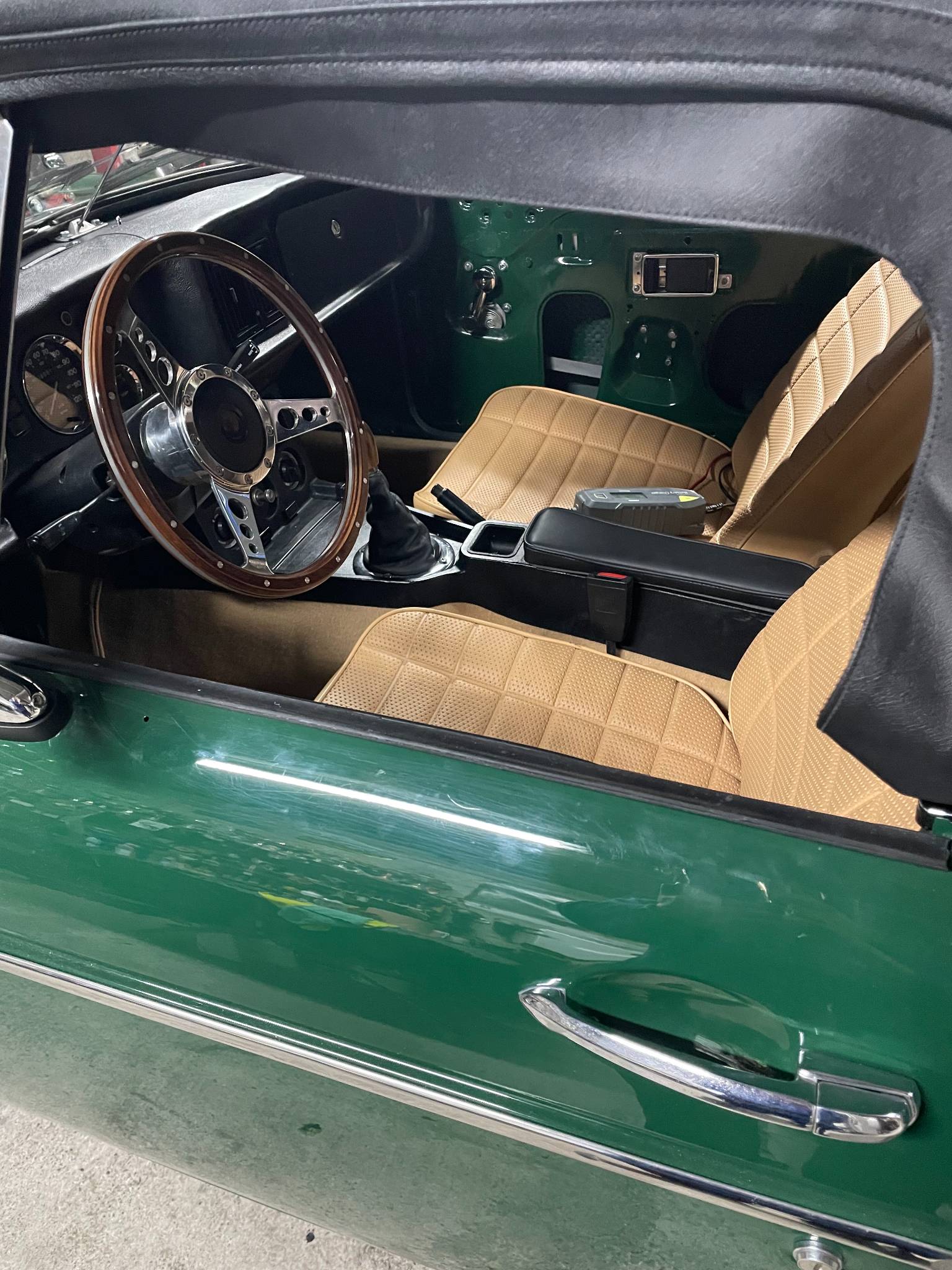

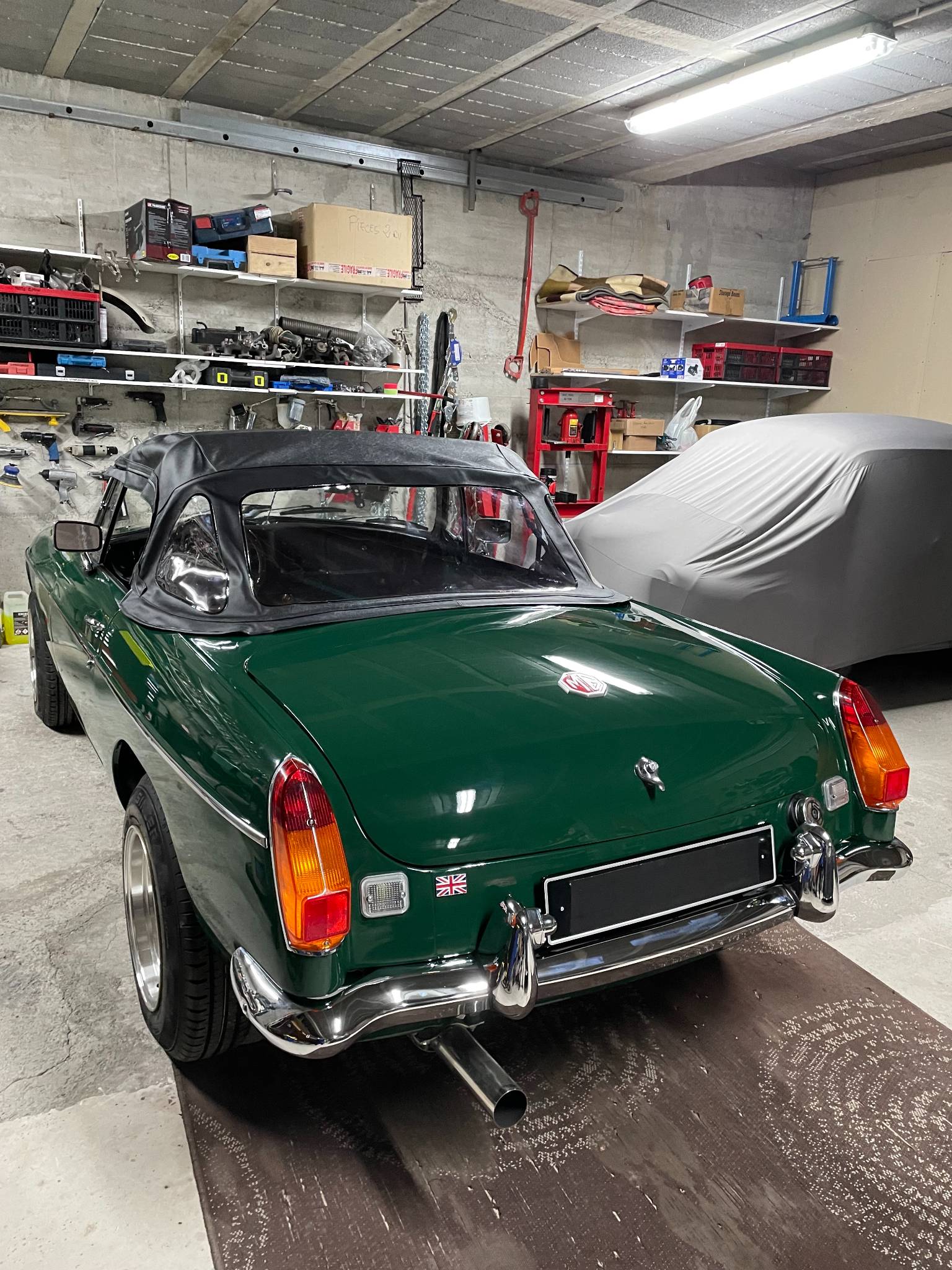

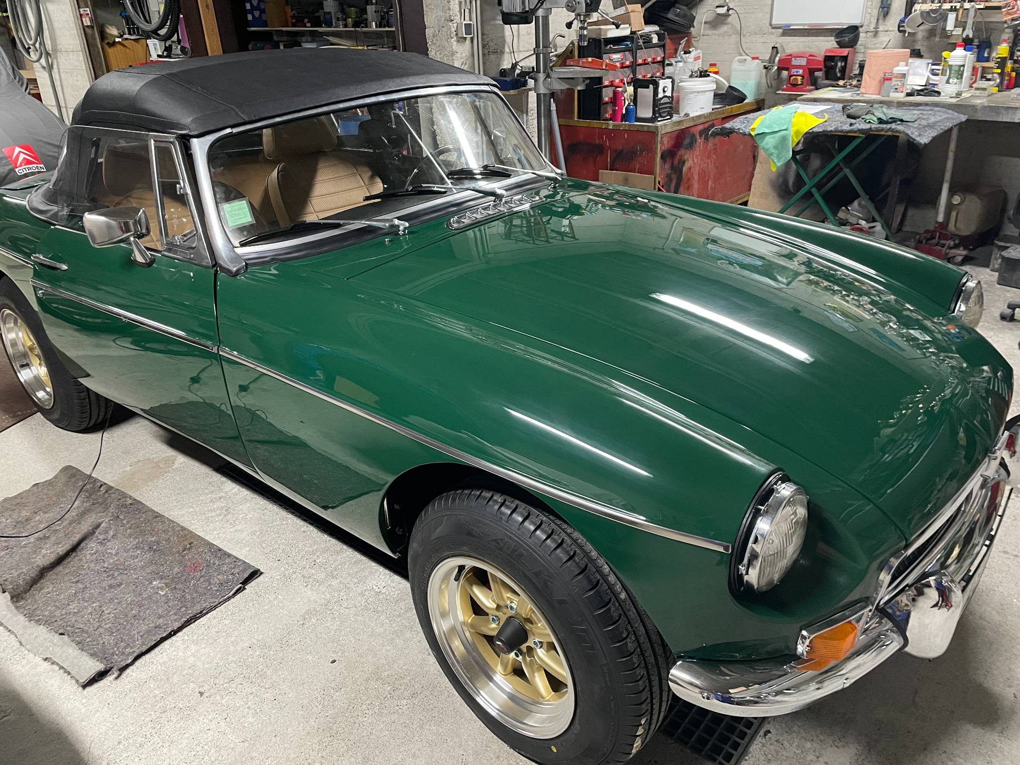

Problème d'alternateur.
Bonjour a tous,
J'arrive a la fin de ma rénovation, et évidemment j'ai encore un petit soucis, et besoin de vos lumières.
Mon alternateur d'origine ne chargeant plus, et après avoir été testé par un électricien auto. Il s'avère défectueux. Donc j'en commande un neuf (chez Datch), et je le remonte sur la voiture, et là surprise, il ne fonctionne pas lui non plus. Je n'ai pas été le faire tester, vu qu'il est neuf, et c'est là ma question, vous est il arrivé quelque chose de semblable, ou a quel problème pensez vous.
Moteur arrêté : 12 volts
Moteur en marche : 12,3 volts, et le voyant Ignition allumé même moteur tournant.
Dans l'attente de vos réponses, je vous poste 3 photos de la voiture pratiquement finie.
