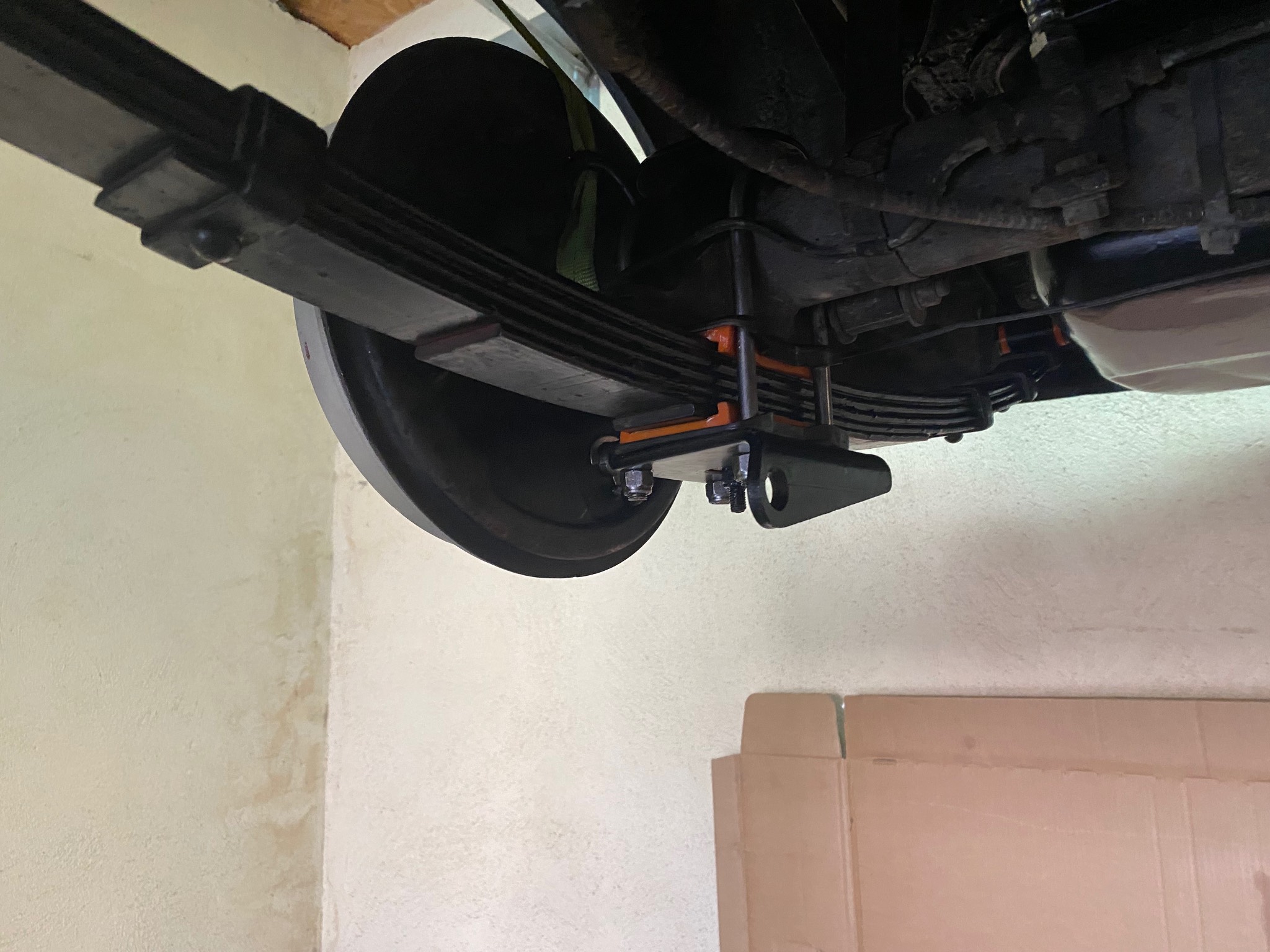

Bon travail, de mon côté ça n’avance plus pour quelques jours mais nous avons remonté la lame de ressort arrière gauche Non sans se battre avec la jumelle arrière, le silent bloc neuf sortait quand l’axe de la jumelle rentrait.
Tout le côté gauche est remonté et approché et le serrage sera finit une fois la voiture au sol. Par contre comment serrez vous les 4 boulons dès U? Il y a un couple? Ou une technique ?

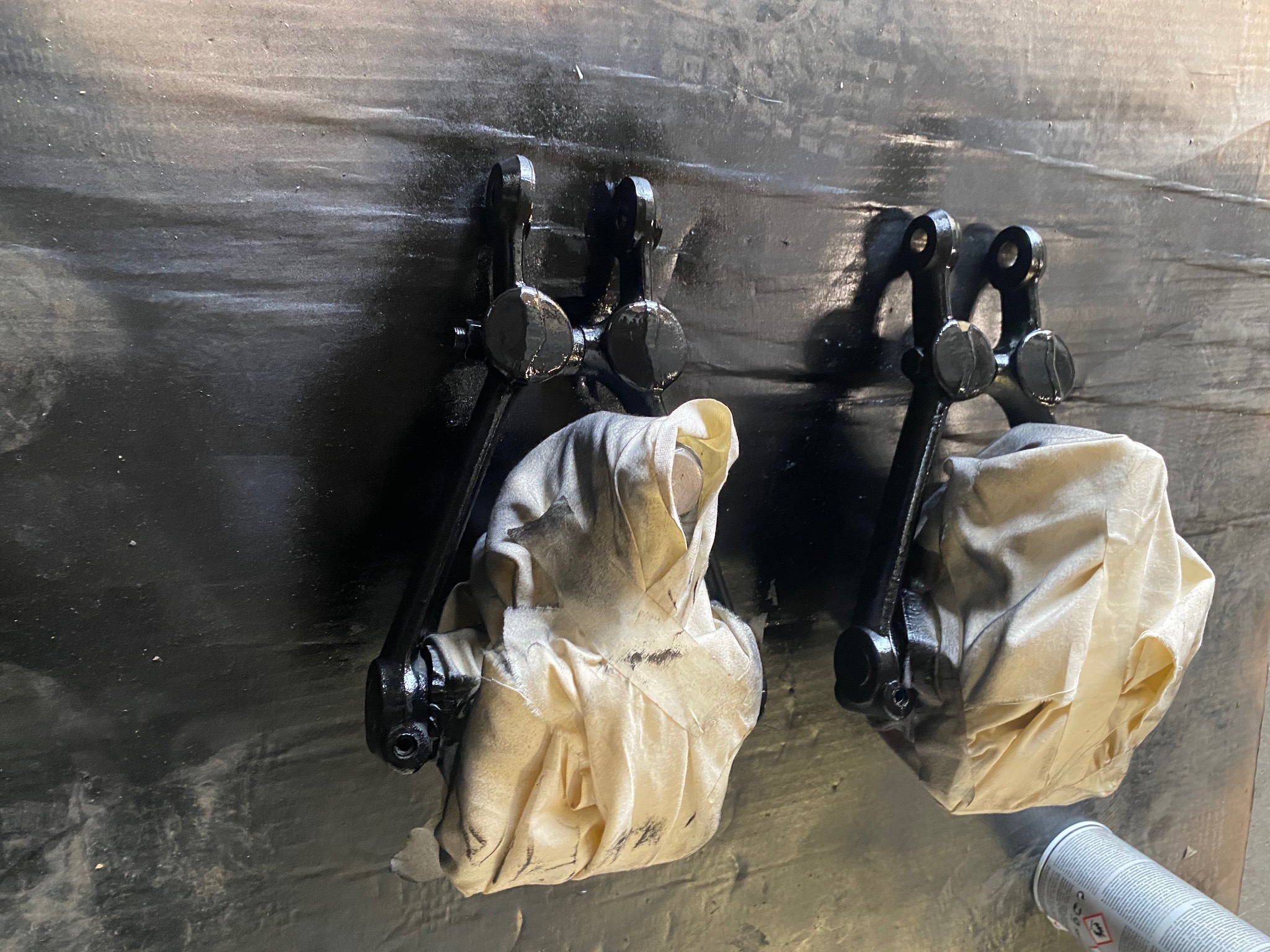

aujourd'hui nettoyage des amortisseurs AR
puis les AV
et enfin rinçage des AV et ça en avait besoin

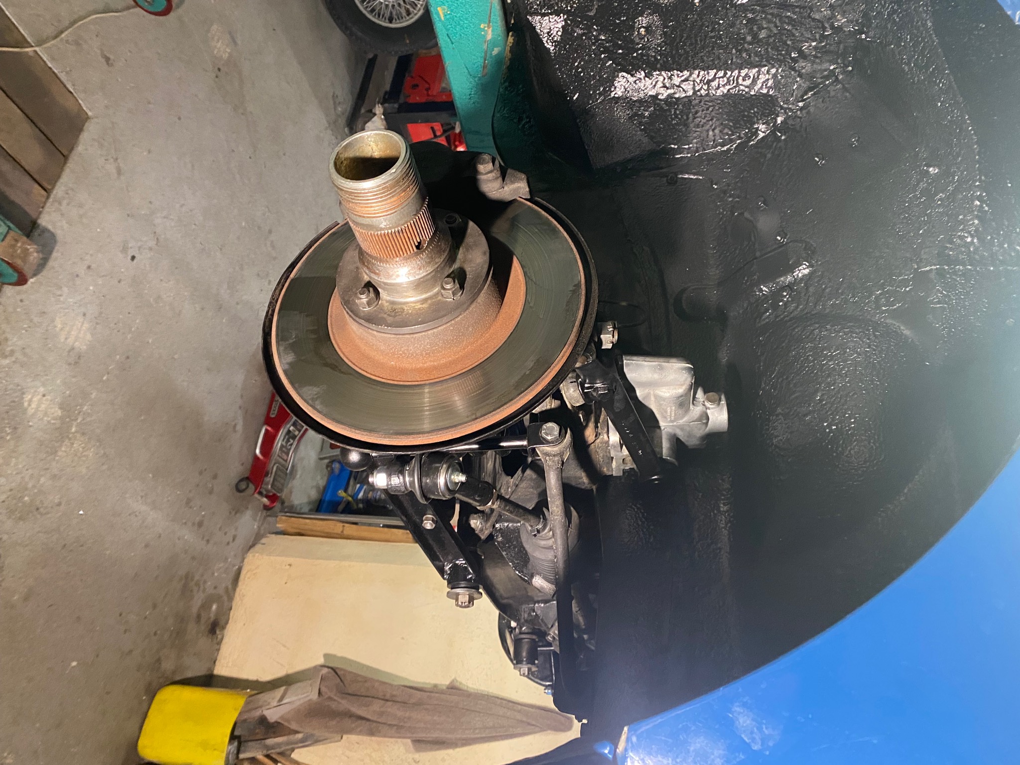

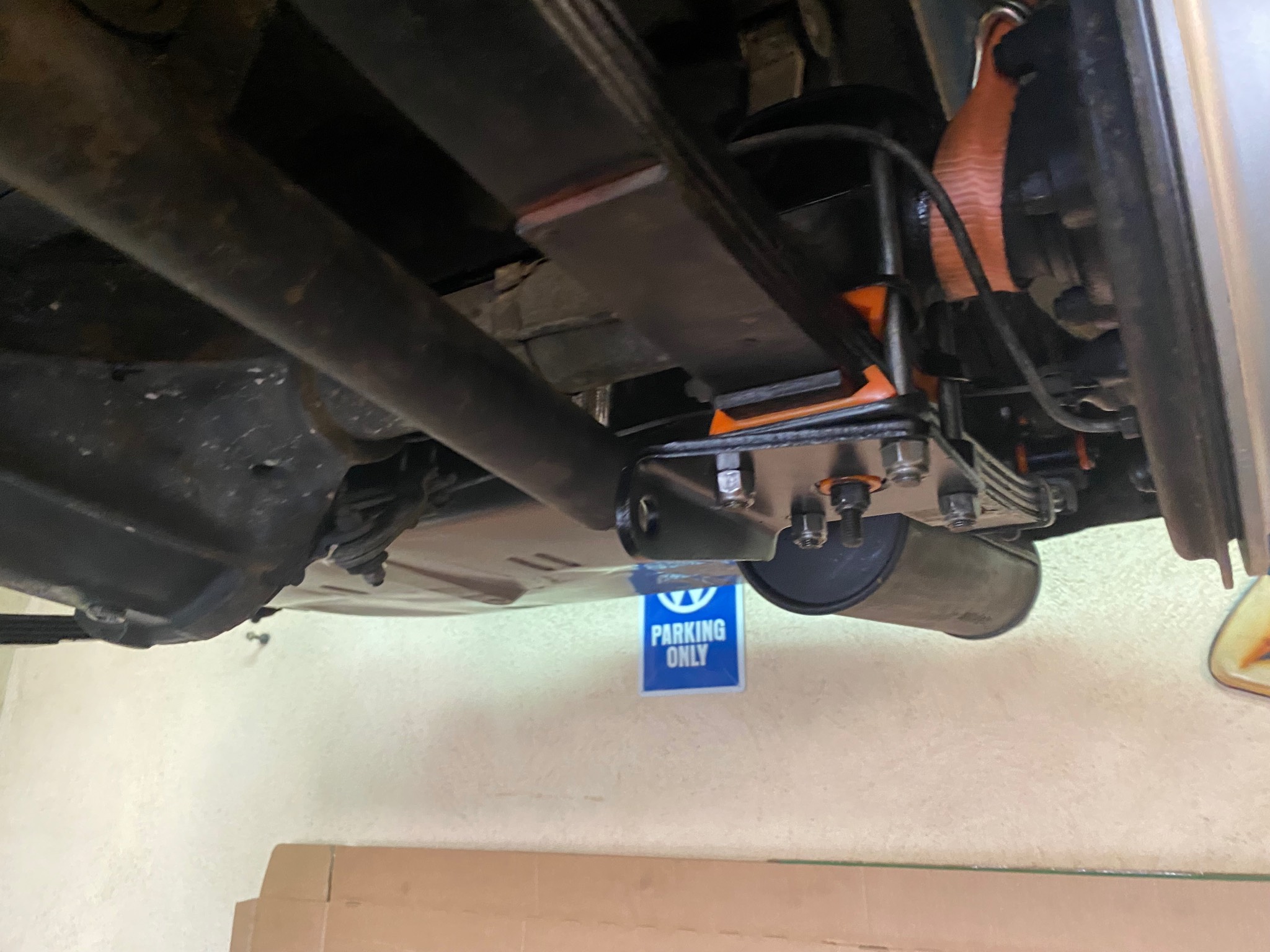

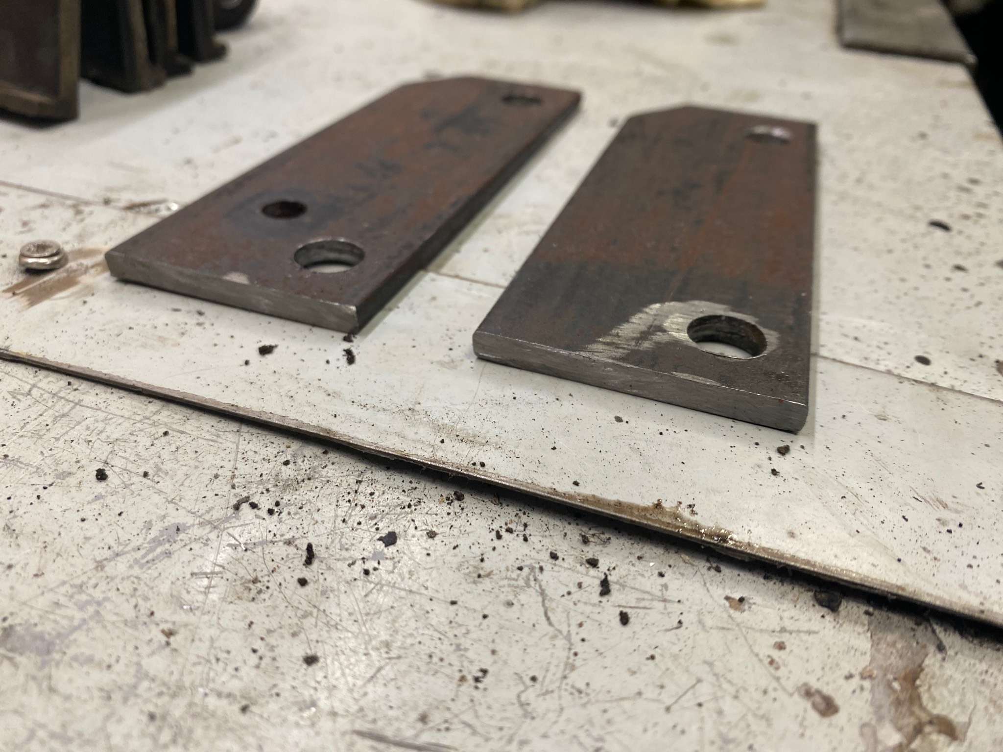

Ça y est de retour. Nous en avons profité pour continuer la remise en état des silents blocs. Ce matin, remontage de la lame arrière droite et préparation des platines pour accueillir les amortisseurs télescopique dès qu’ils arriveront.
Et comme pour l’autre grosse galère pour y enfiler la jumelle..
Peinture et remontage des amortisseurs avant Cet après-midi on s’attaque au remontage des trains avants

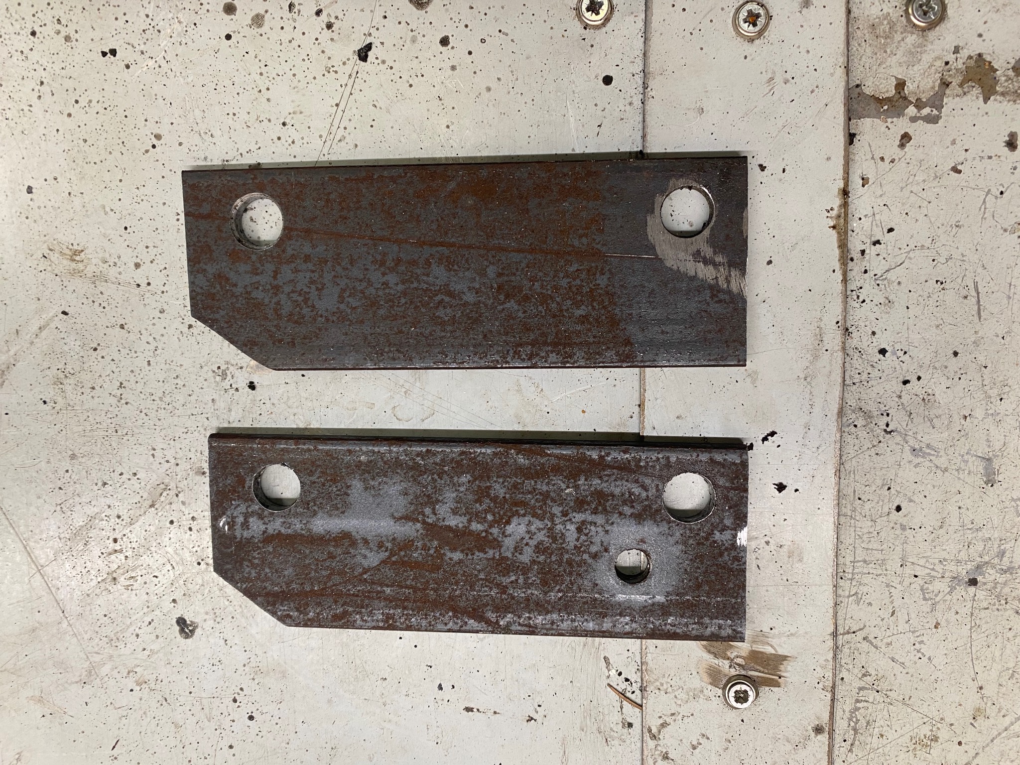

On a déjà préparé les platines pour les amortisseurs arrières il me manque la fixation pour l’amortisseur mais je préfère l’avoir en main avant de m’y atteler pour vérifier diamètre et épaisseur de la fixation

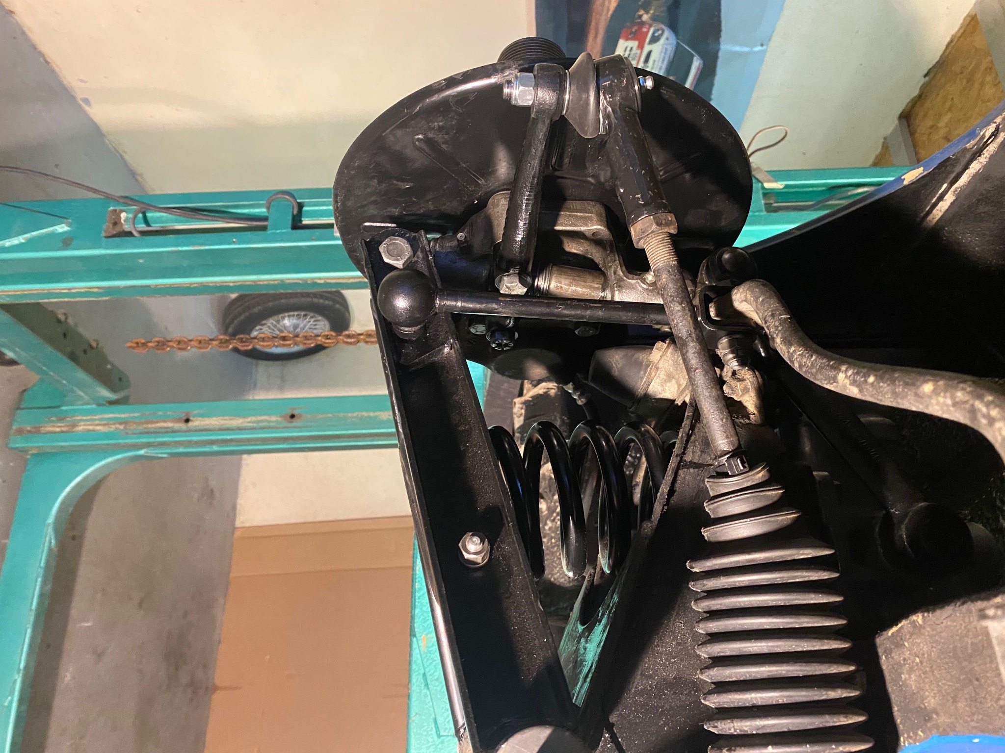

Nous avons continué tranquillement en remontant complètement les 2 trains avants,
Nous en avons profité pour changer les rotules de direction, elles étaient identiques en dimension aux anciennes alors j’ai bien pris les repères et remonté les nouvelles en espérant n’avoir pas besoin de refaire la géométrie, je verrais à l’usage.

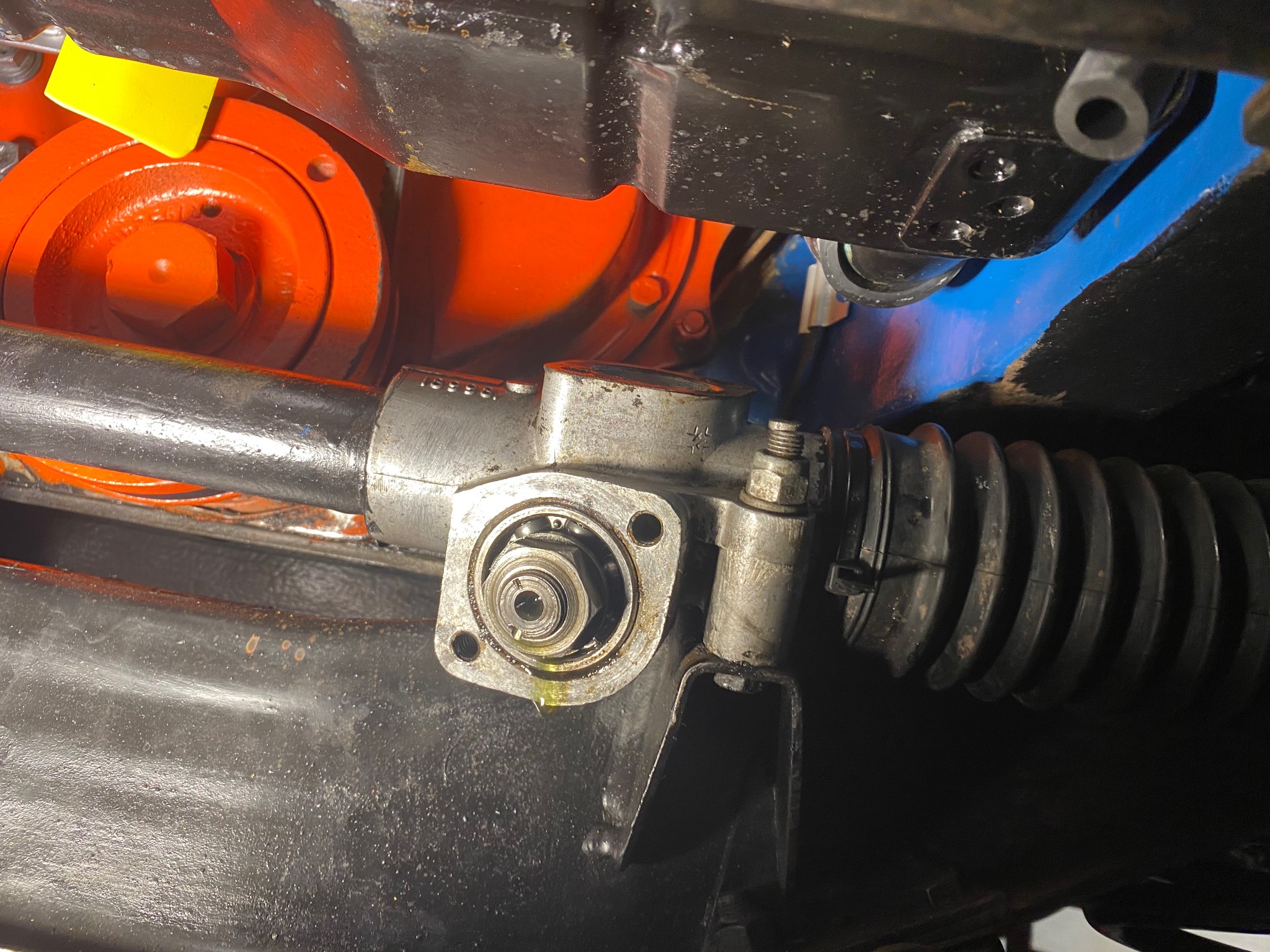

J’ai changé le joint inférieur de la crémaillère et mauvaise surprise il m’a fallu ré découper les trous car il était trop étroit. Nous avons refait le niveau et c’est tout pour aujourd’hui. Il reste à remonter les émetteurs d’embrayage et de freins, purger le tout terminer les serrages au sol des trains et adapter les amortisseurs qui ne devraient plus trop tarder à arriver… mais on s’est prévu une récréation ce week-end nous allons à équip auto à Lyon.

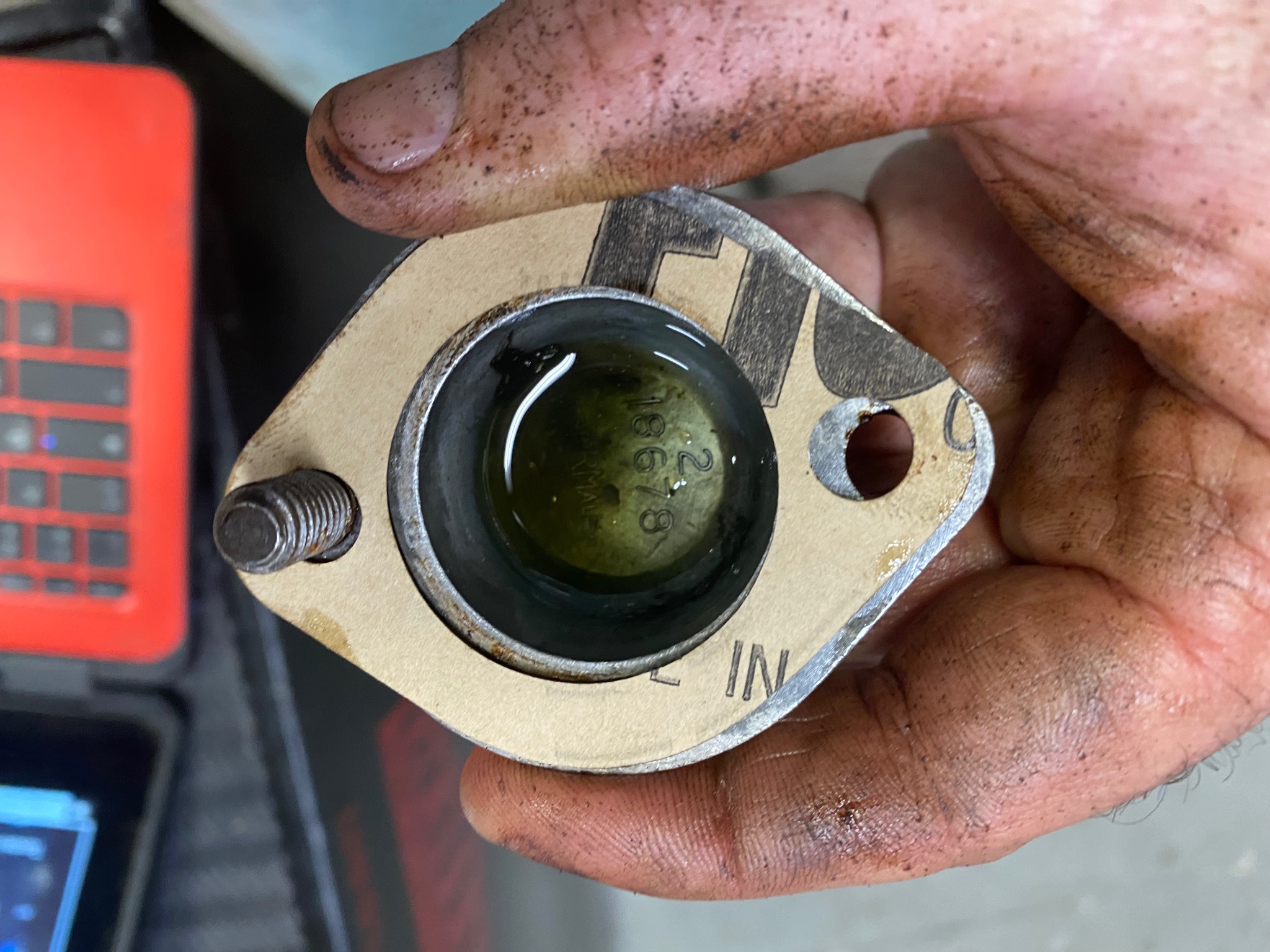

Ce matin un peu de boulot avec le remontage des mc de frein et d’embrayage, pas de purge car je n’ai plus assez de lookeed en stock… nous nous préparons à décoller pour epoqu’auto.

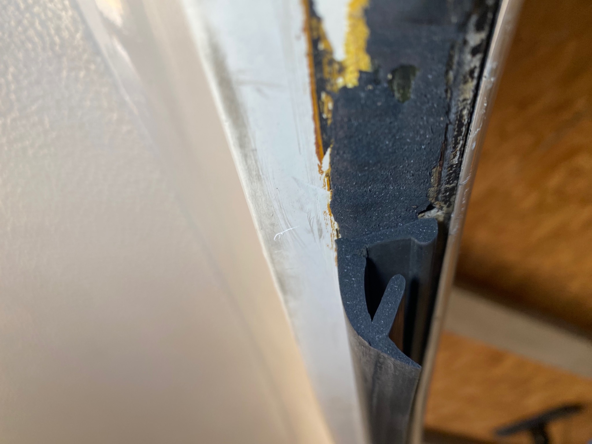

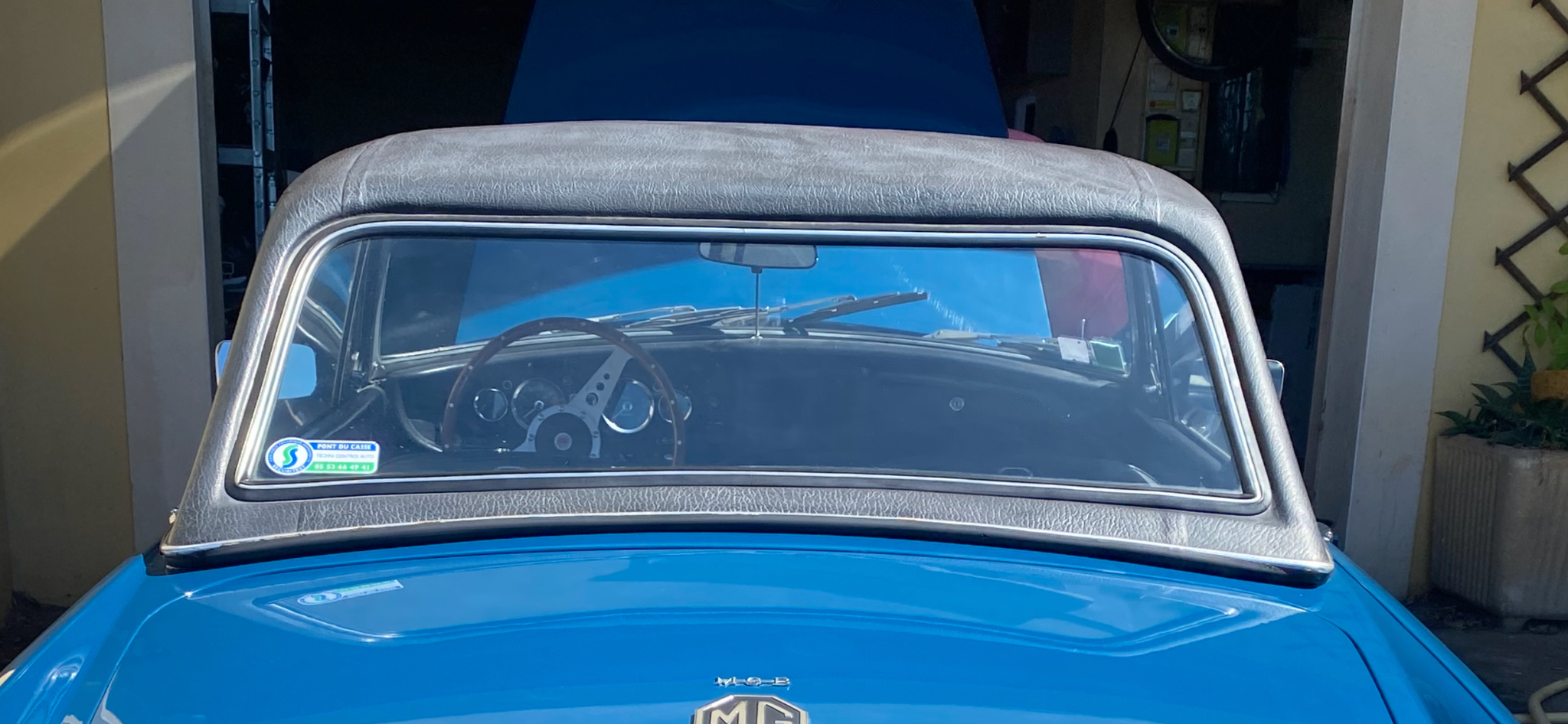

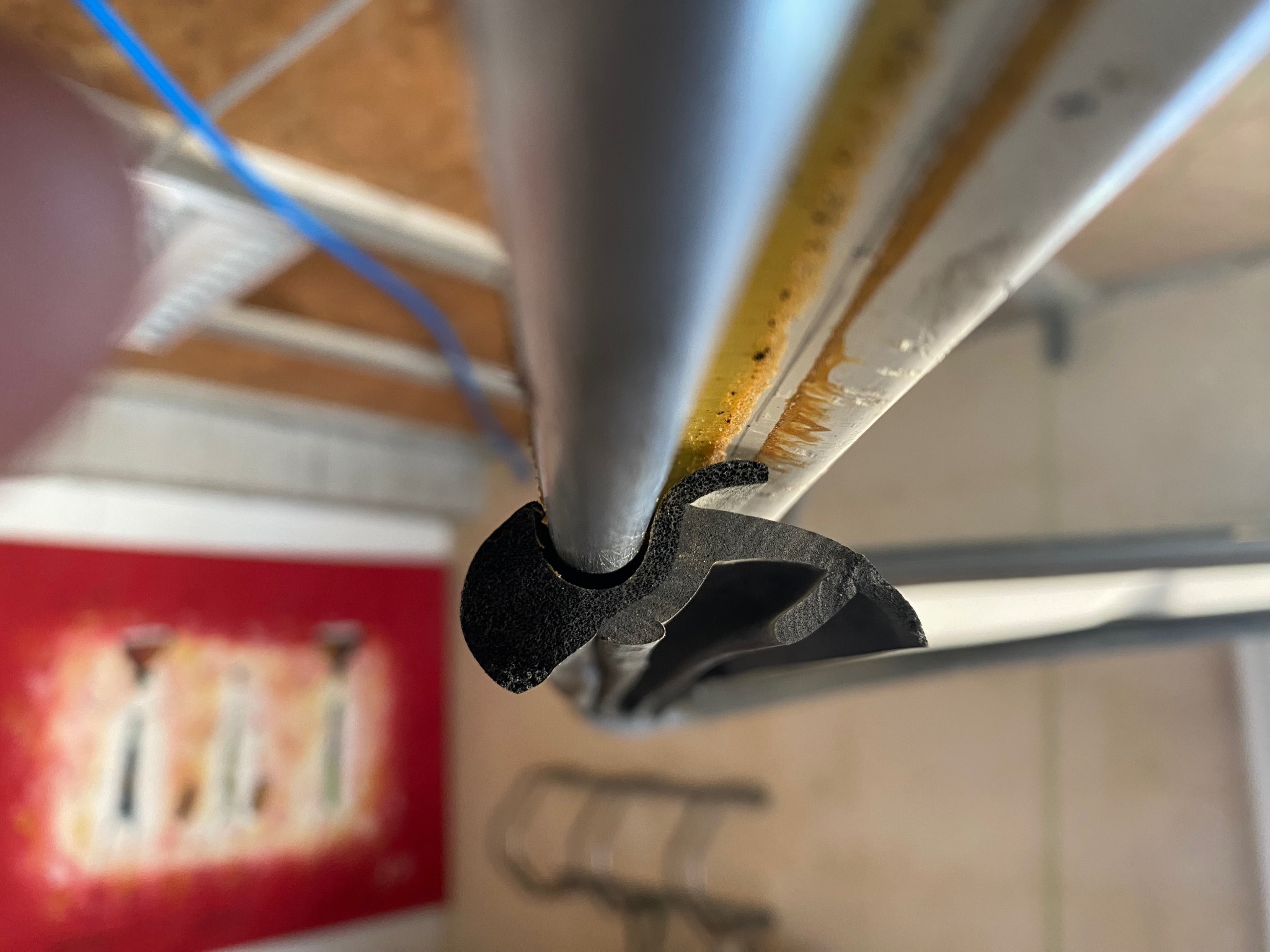

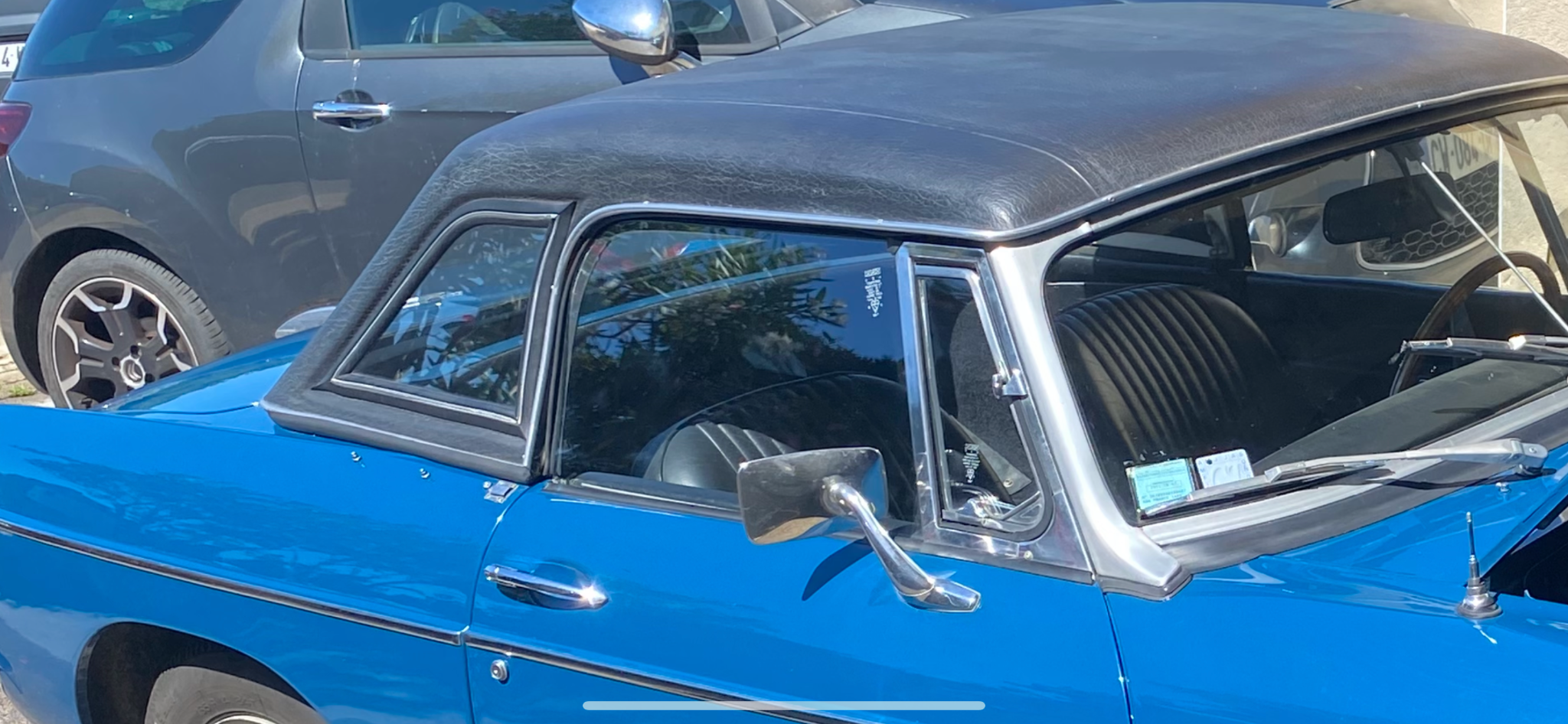

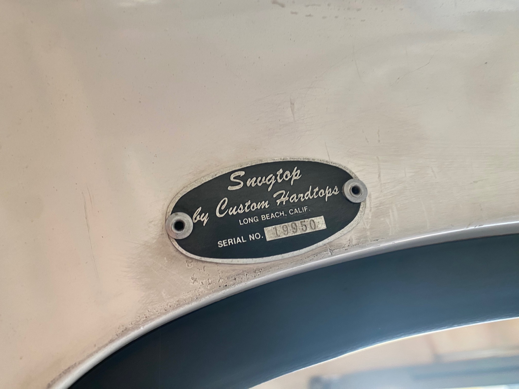

Pourriez-vous m’aider à identifier mon hard top? Original ou copie et quelle marque si copie? Merci
- Messages : 21603
Pourriez-vous
ce n’est pas vraiment une copie du «factory», peut être un Honeybourne, il y a plusieurs fabricants qui font le même.
le vrais factory a l’encadrement de la vitre arrière en profilé d’aluminium.
hardtop d’usine
https://postimg.cc/ZCf885sG
hardtop d’usine
saxogrn
- Messages : 253
Merci pour ton lien le mien ressemble beaucoup au snug top. Je vais essayer de trouver des joints pour refaire tout le tour, y a t’il des revendeurs qui vendent cette marque?
