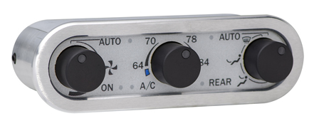

et vous n'avez pas encore tout vu ... j'ai prévu 4 boutons rotatif
1 pour commander le volet d'entrée d'air frais
1 pour commander la trappe de répartition de la ventilation
1 pour commander la vanne d'eau chaude
et 1 pour commander le ventilo ... le module permet de faire varier la vitesse mais surtout le SENS !!!!
Le sens ? mais pourquoi faire ?
pour pouvoir souffler l'air de l'habitacle dans le compartiment moteur ... ce qui a pour effet ...
avec de l'air froid ... de refroidir le moteur dans les embouteillages
avec de l'air chaud ... de maintenir une bonne température du moteur lors des hivers rigoureux
les hivers ou l'indien coupe du bois
ça vous en bouche un coin non ?

le besoin n'était pas d'avoir des volets à commande électronique, mais d'avoir d'autres boutons de commande ... j'avais commencé par celaT trophy R a écrit :Pas fan des volets électroniques, mais bon... Chacun ses délires.
On attend surtout de la voir passer en cabine puis rouler cette titine! T'as prévu une date de mise en service définitive? Printemps 2015?
je ne sais plus qui m'avais fait remarqué que ça jurais dans une A ... et il avait raison
et voici ce que je vais faire

Tu ne veux pas t'en fabriquer sur des bases d'anciens commodos comme sur les voitures de course des années 30/40? Ca serait vachement sympa tout en conservant le côté vintage... Non?

Re: LouLou quoi de neuf
Christian, c'est un exemple :p
voici les boutons ... y en aura 4 ou 5 ... en fonction de la place dispo
monté sur une plaque de plexi sablée avec les indications en symbole tranfert noir ... avec un tour en alu et rétro éclairage de la même couleur que l'affichage de l'auto-radio ...
vous verrez, qql chose de très sobre, mais moderne

çà va faire style boite de nuit

Derrière ta plaque boutons, un éclairage LED RGB serait parfait. Ça a drôlement baisser, je suis en train de regarder pour eclairer l'arrière de mon écran ciné. 7 m de led avec l'alim et le module coute moins de 100 euros.
