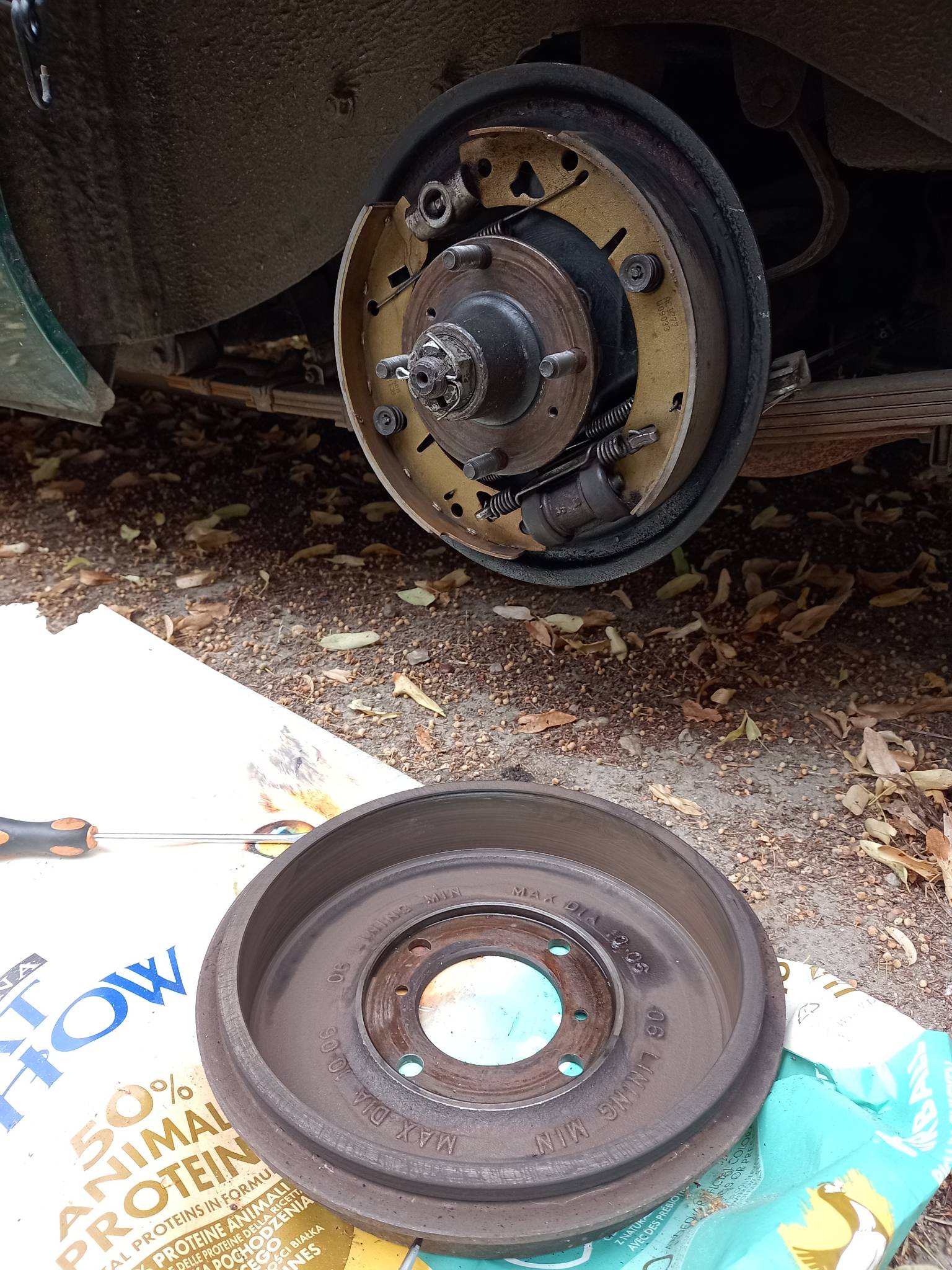

Bon, maintenant qu'il fait moins chaud, j'ai enfin pris le temps de démonter le tambour et... impec : pas une goutte d'huile sortant du pont au bout de 600 ou 700 bornes. J'ai donc re-nettoyé tout ça et j'ai mis des mâchoires neuves.

Je viens de démonter la roue arrière gauche, pour voir. Verdict : pas une goutte d'huile
Résumé des chapitres précédents pour les curieux, depuis 1998, les joints spi de bout d'arbre et les mâchoires de frein étaient des consommables, je changeais ça à minima tous les deux ans, bref, à chaque contrôle technique, car je ne suis jamais arrivé à empêcher l'huile de pont de manifester sa liberté.
En 2019, j'ai mis des joints spi à doubles lèvres. Quatre ans et 20.000 bornes plus tard, pas une goutte. Pour la première fois, je vais pouvoir changer les mâchoires parce qu'elles sont usées et non pas parce qu'elles gorgées d'huile...
