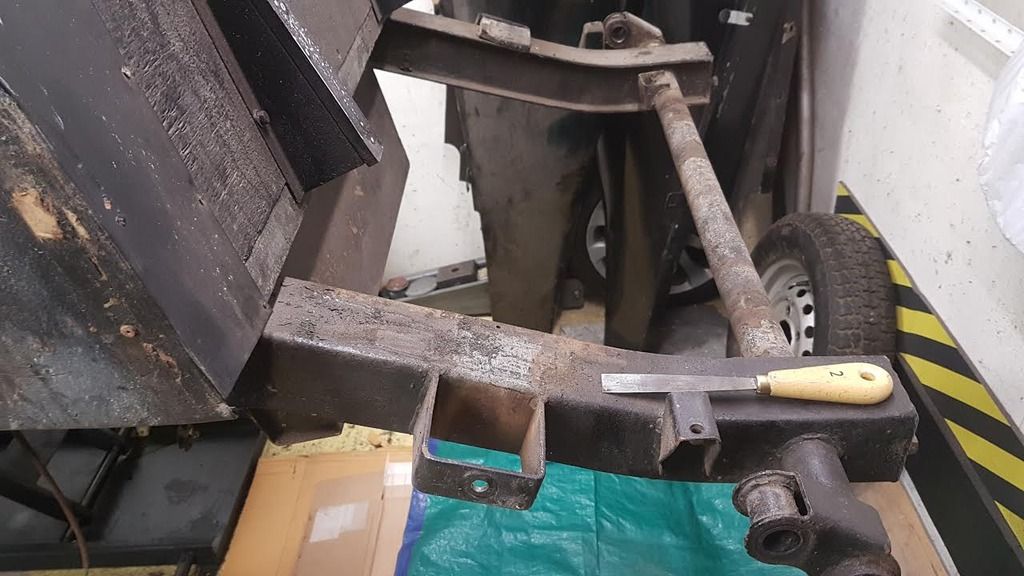

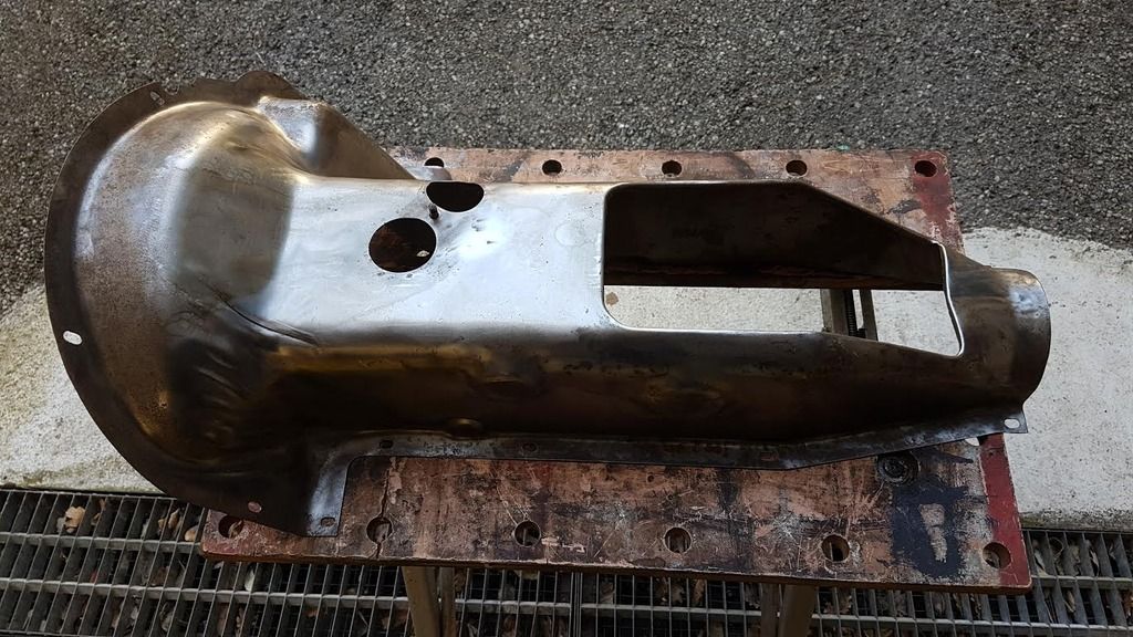

Cette semaine j' ai profité du vent pour faire du décapage à base d' essence sans m' en foutre plein les narines : et d' abord le pont
J' en mettrais pas sur mes tartines :(
pour découvrir le restant du " D " de TD donc toujours d' origine
Que j' ai donc conservé avec la nouvelle peinture des fois que je la revende à un " puriste " :lol:

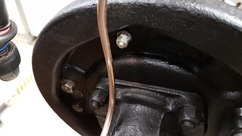

J' en ai profité pour faire trempette aux amortisseurs avant leur démontage intégral pour remplacer les pièces défectueuses par mes " ex " de MGA ...On voit bien la fissure latérale du chapeau à gauche après sculpture dans la " masse de cambouis " :( :(
J' ai aussi démonté les freins AR et bien m' en a pris car malgré l' aspect " neuf " des récepteurs , le manque de fonctionnements avait grippé les parties mobiles et la rouille commençait à s' y installer :( Ils sont sauvés , mais d' extrème justesse :)

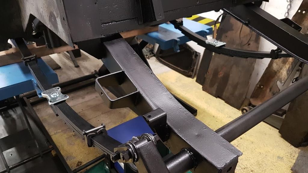

... Petit point sur la semaine écoulée :

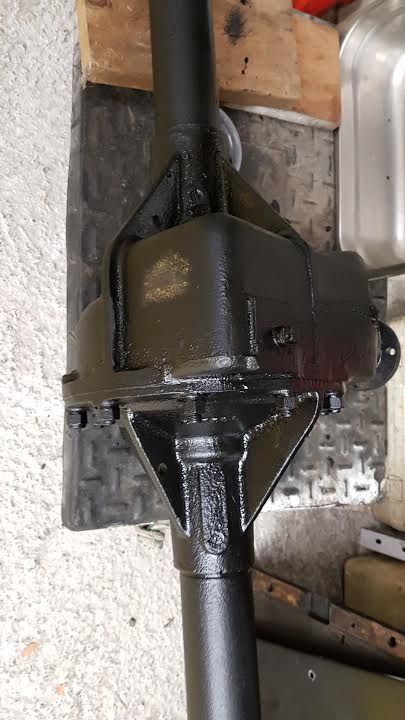

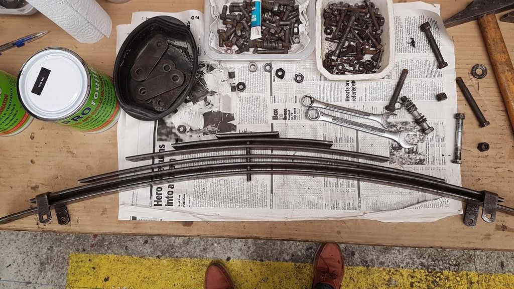

- Démontage intégral des lames de ressort après comparaison du cintre LH et RH pour trouver des " coussinets " caoutchouc intercalaires en sacré bon état pour 65 ans de dur labeur :)
Puis , passage à la brosse métallique rotative beaucoup moins enrichissant :( :( vu la météo, je l' ai fait à l' abri et il m' a fallu une 1/2 journée pour nettoyer les résidus qui avaient envahi le garage :(
C' est vrai qu' après ( avant peinture ), ça a meilleure mine
Puis ce fut le tour du pont arrière ( dont je pense qu' il doit avoir le " développé " de la MGA car en changeant le joint spi , ce n' est pas un écrou cannelé pour une goupille, mais un nylstop ... tant mieux si elle " tire " plus long sur l' autoroute :) montage des nouvelles canalisations de frein avec curage intégral et changement des coupelles des cylindres de roues
@ :coucou:

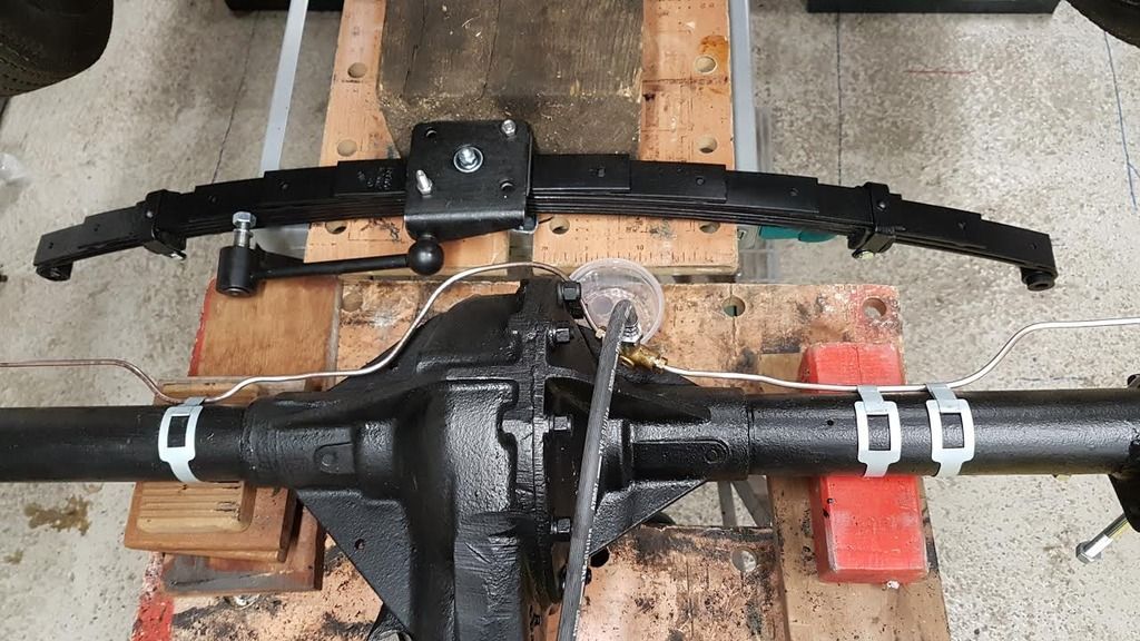

ou trouves tu ces colliers pour maintenir tes durits de freins
çà a l'air impeccable
merci :)
Messages : 4926
Re: Avis aux MGt' istes séries T ...
Chez Moss http://www.moss-europe.fr/marque-modele ... td-tf.html
ACH8650 pipe strap environ 2.90€
Et ils sont d'origine.

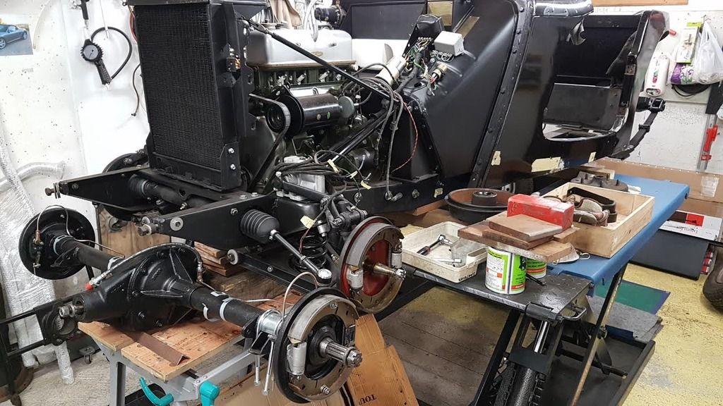

... Bilan de la semaine écoulée et j' espère " fin de la galère " des grattages , décapages de toute la partie arrière qui n' avait pas été faite pour pouvoir me consacrer au remontage proprement dit :) :)
... 3 x couches de Dépro plus tard , remontage des lames de ressorts arrière en attendant un nouveau joint spi à deux lèvres ( celui de Moss annoncé à 38,1 pour ma tulipe de 38,2 doit être en pouces chinois :( vu le jeu :( :( ) du nez de pont

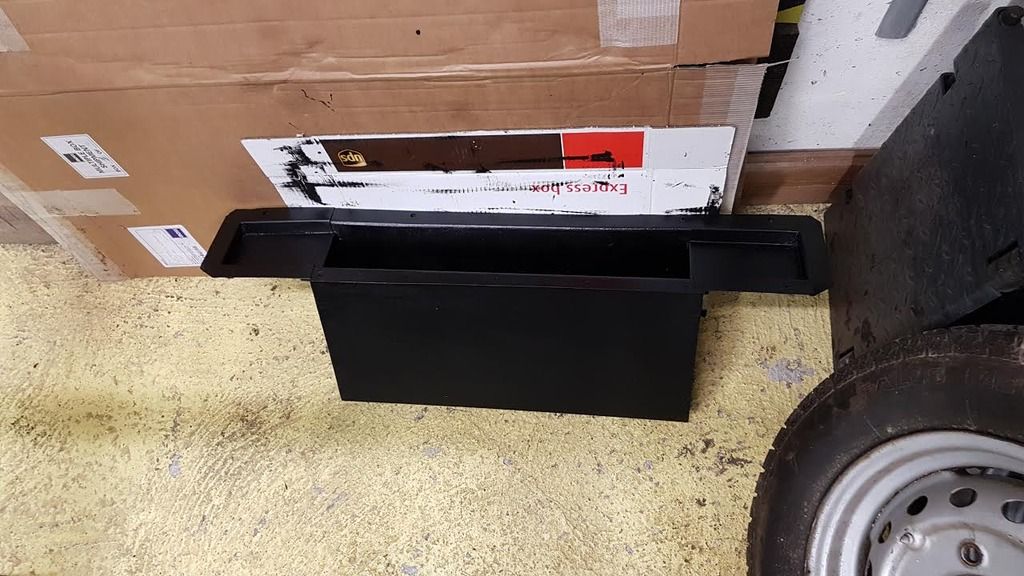

Heureusement que j' ai pu sortir le bac à " side-screen " dont les têtes des vis à bois ont accepté le bras de levier pour s' éjecter à la manière d' un clou :) car cela m' a donné une certaine aisance pour me mouvoir et aussi de lui redonner une nouvelle jeunesse sans contrainte ...

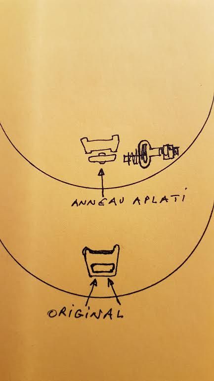

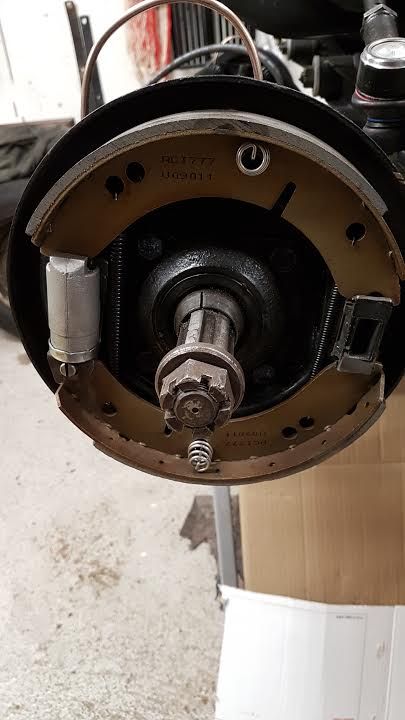

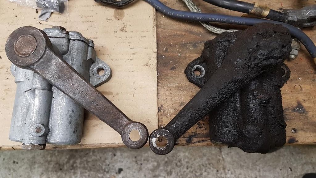

Je me suis occupé du freinage car à l' arrière il n' y avait pas de ressort de rappel des garnitures et j' ai dû créer deux retenues supérieures en passant un piton fileté de 5 m/m au moyen d' un trou dans la flasque ... et je vais contrôler l' état des coupelles avant qui n' aiment pas " l' inactivité " :(
Et maintenant que c' est le WE , j' ai des " chevaux de feu " à aller faire paître :lol: :fume:

yvre a écrit : Je me suis occupé du freinage car à l' arrière il n' y avait pas de ressort de rappel des garnitures et j' ai dû créer deux retenues supérieures en passant un piton fileté de 5 m/m au moyen d' un trou dans la flasque ...
Je n'ai pas bien compris ta modif, tu as une photo, STP ?
...Très vite sur le crobard ( j' ai plus envie de redémonter les machoires :( la plaque soudée d' origine n' avait plus la retenue qui maintient le ressort une fois mis en position verticale et donc j' ai supposé que les 2 trous qui existaient dans la flasque devaient avoir été créés et utilisés pour un " bidouillage " permettant sa retenue :) CQFD
Voili, voilou :)

Ok, compris, merci de la réponse, car en examinant la mienne, l'une des retenue a été cassée aussi...
Messages : 4926
Je n'ai pas compris les amis !
MG O1->B69
Messages : 9093
Message par MG O1->B69 »
Et là?
la pièce qui reçoit le segment de frein sur le piston du cylindre de roue...

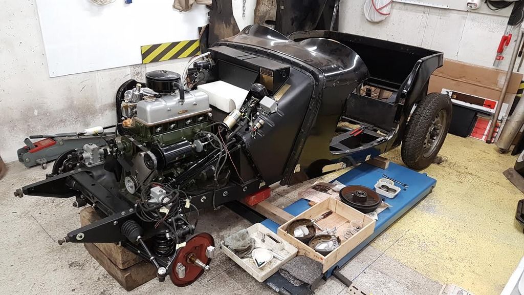

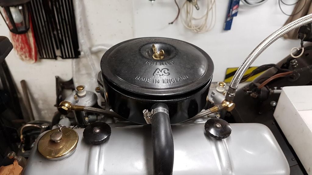

... Je n' ai pas eu le temps de donner des nouvelles des avancements des travaux car je n' ai pas trop levé le nez ... J' ai d' abord terminé toutes les étapes " grattages/ponçages " des pièces qui n' avaient pas encore bénéficié d' embellissements :) + le temps de séchage entre chaque couche de peinture donc en bref j' ai installé intégralement le freinage ( avec démontage de la partie avant refaite mais qui avait fini par se gripper par l' inactivité :( :( ) J' ai aussi changé les joints spi du pont arrière et purgé entièrement le circuit de freinage en deux fois pour être sûr de n' avoir que du Dot silicone dans les canalisations
suivi entre temps des mises en oeuvre pour que la TD accepte une mise en route ce WE ( rien que pour trouver la phase de compression pour calibrer l' allumeur électronique acheté chez Hugo et ou grosse inquiétude car diagramme ultra plat au trou de bougie n° 1 :( :( et heureusement après ajout d' huile par ces trous de bougies , les parois des cylindres ont fini par refaire corps avec la segmentation et la compression est revenue sur les 4 cylindres :) :) du coup vérification de la " prise en charge de la pompe à huile " car idem complètement désamorcée ... :(

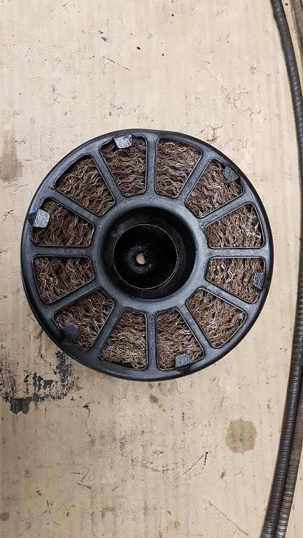

Remise en condition de ce filtre à air véritable pièce de musée :
Pose des durites du circuit de refroidissement etc...

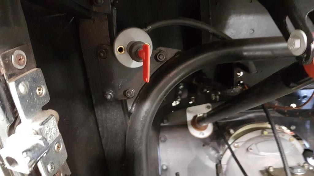

Comme la seule " enfreinte " au 100% " d' origine ( le reste étant facilement " réversible " :) ) pour une question de commodité , je mets le négatif à la masse et j' en profite pour poser un inter de coupure directement branché sur le chassis , avec une clé amovible pour décourager les " emprunteurs indélicats " :suspect:
Bien sûr et malheureusement comme tout ce qui est neuf et non utilisé, la pompe à essence est " grippée " :rale: ...
... En bref, ce lundi elle devrait s' ébrouer et si tout va "bene " je fixe les roues et irai faire un tour dans le domaine :oui:
