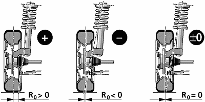

ETIENNE7 a écrit :Est-ce que ce que tu appelles pivot de roue est ce que j'appelle, peut être improprement, fusée ?
Je n'utilise pas le bon terme, ce serait plutôt le déport
https://fr.wikipedia.org/wiki/G%C3%A9om ... suspension
https://fr.wikipedia.org/wiki/D%C3%A9port
On peut le constater en braquant les roues de gauche à droite à l’arrêt:
sur une "moderne" les axes sont confondus -> ça ne bouge quasiment pas Ro=0
sur la B, les axes sont bien distincts et on voit clairement le capot se déplacer Ro >> 0
