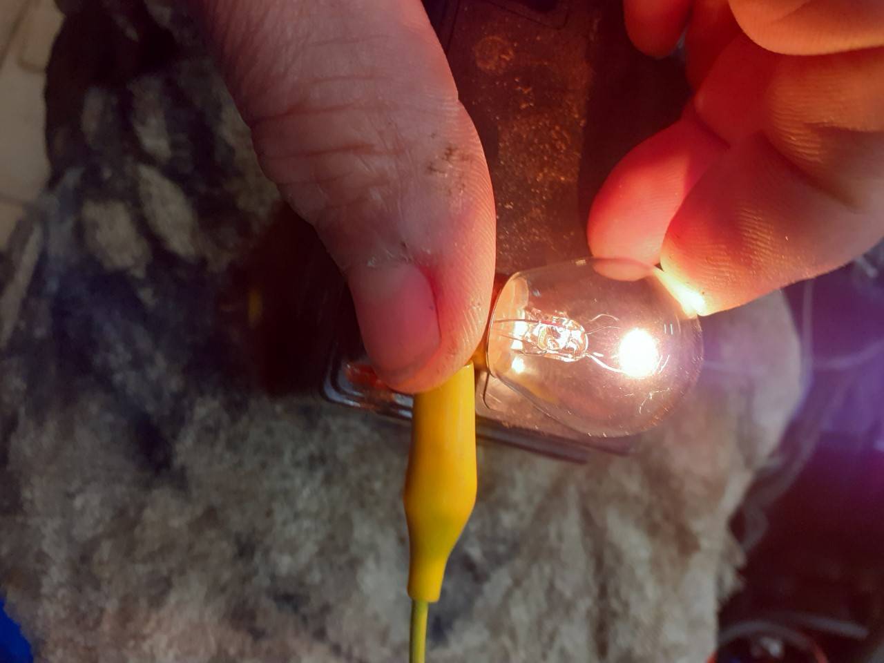

Merci messieurs !
Précision : le fil rallongé, doit être fixé sur le fil N/B qui arrive au CT, pas sur celui-ci?
Je n'ai pas trouvé de pile en 4.5v mais j'ai une batterie moto et son ampoule en 6 v, je pense que ça ira?
Je m'en occupe demain matin.
Donc, si l'ampoule s'allume, je peux considérer que ce fil N/B auquel j'ai retiré le fil N/B alimenté en permanence et que je vais occulté,
est bien celui qui fait fonctionner le CT ?
En espérant que Toutatis ne soit pas en court jus et que cela fonctionne !
Merci encore.

Re: Elle ne veut plus demarrer !
sur celui-ci
oui il faut le débrancher du compte-tours.
une fois rebranché sur le compte tours il ne devrait pas être alimenté. ce fil transmet les impulsions électrique de l’allumage dans le sens bobine/compte tours.
je cherchais où il avait été branché avant, il fonctionnait, le moteur tournant, j'ai pris ma lampe témoin, le - sur la masse et j'ai touché une cosse, marquée - de la bobine
Votre voiture fonctionnait avant : " j'ai pris ma lampe témoin,"
Vous avez sorti, réinstallé le moteur.
Vous n' avez aucunement modifié votre faisceau, juste la touchette malheureuse: " cosse, marquée - de la bobine " qui n' est pas une masse
Votre cablage se révèle standard sauf peut etre ce +12V permanent ( non coupé par le switch de démarrage" ) sur un des fils blanc-noir à vérifier..
AMMG, c'est exactement ça...
Il ne me reste qu'un + permanent que je vais protégé et rubafixé dans un coin.

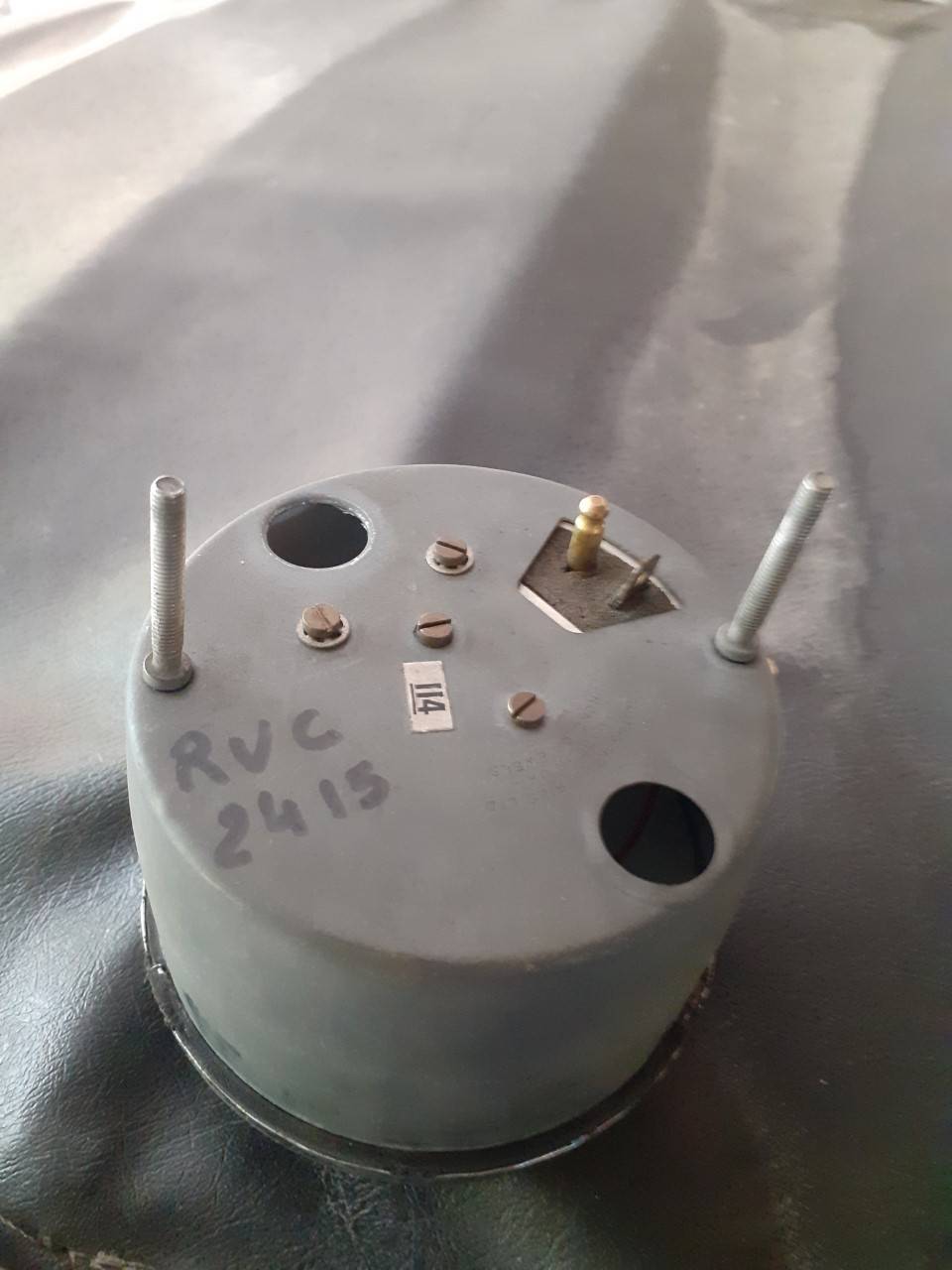

OUI, Jidé, sauf que comme je n'y connais rien, je vais remettre un accuspark, et rouler SANS CT !
Je vais peut-etre racheté un CT, mais j'hésite, de plus en le démontant j'ai trouvé une2 ème masse identique celle du CT, cosse ronde à enfiler sur la vis et bonus, une 2 ème ampoule !
Pour info, l'ampoule du CT ne fonctionne pas !
Tu sais qu'il va faire chaud à Grasse, tu devrais venir vers un tour, avec ton voltmetre, dans le 22 !
- CT.jpg (67.15 Kio) Vu 1236 fois

C'est bien un RVC 2415 ?
M....!
C'est hors de prix ces bêtes là !
comme je vous l’avais suggéré et comme l’a rappelé Jide, il y a certainement un problème de compte-tours. ça se répare ces machins, les composants ne coûte rien, la main d’œuvre un peu plus

une question : avant de rebrancher le CT, tu avais bien mesuré l'absence de jus dans le fil b/n comme suggéré par Saby ou tu as sauté cette étape ?
l'ampoule du CT prend sa masse par le corps du CT, elle ne peut pas fonctionner "en l'air"
Oui, j'avais contrôlé l'absence de jus dans ce fil, encore et encore, contact mis, sans contact...
J'ai démarré le moteur, coupé, puis branché ce fil et...plus rien !
L'ampoule ok pour la masse sur le corps, mais quand on lui en donne une autre elle devrait fonctionner, non ?

J'avais fait mon colis pour le réparateur et je me suis dit que j'allais recabler la bobine comme avant la misère !
CàD, le + permanent (N/B ) shunté avec le blanc,+ aprés contact et le dernier N/B inerte sur le - bobine.
ça démarre sans soucis, donc accuspark bon, et le CT fonctionne !
Sauf que...je ne peux plus la couper, neiman à 0, elle tourne toujours, normal il y a un + permanent.
Cela vous donne-t-il des idées à vous grands connaisseurs de la bête ?
