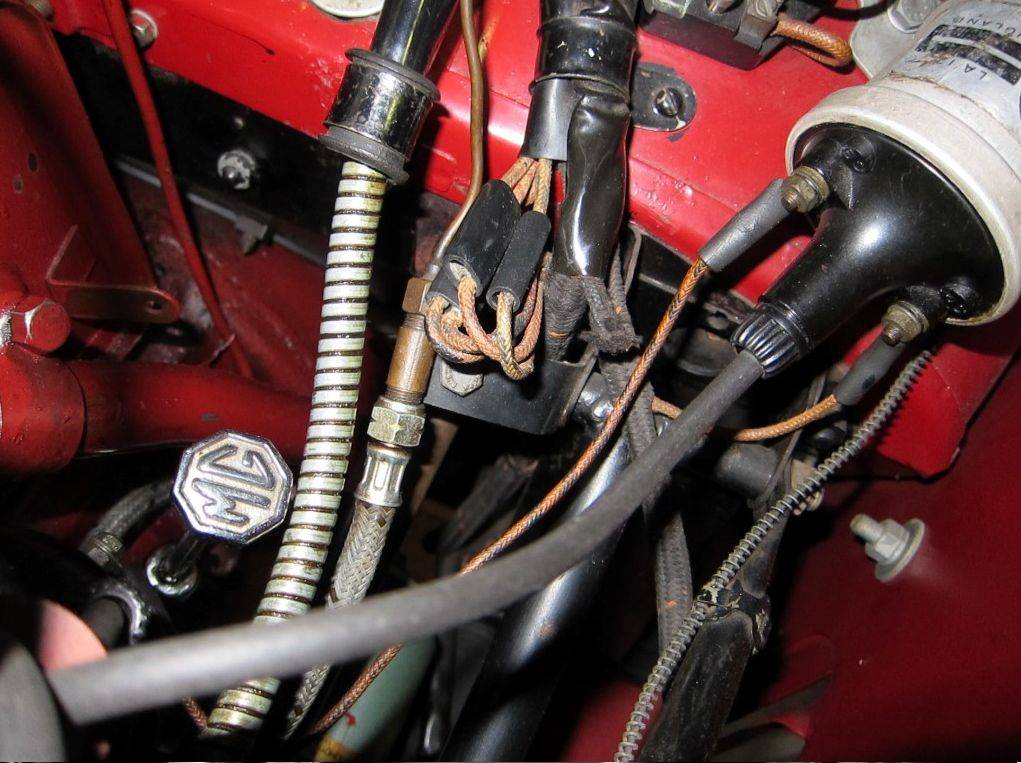

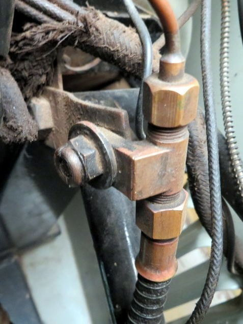

Dan, le raccord n'est pas à sa place ! Tu dois pouvoir tirer sur le tube cuivre sans problème, il est normalement disposé en spirale très large sous le tableau de bord.Dan54 a écrit : 07 sept. 2025, 11:16Bonjour à toussaby a écrit : 06 sept. 2025, 06:35 l’huile moteur
le tuyau souple de la pression d’huile et son raccord avec le petit tuyau en cuivre. peut être …
Bingo ! Tu as mis le doigt dessus Saby, c’est bien cette durite qui fuit au niveau du sertissage côté tuyau cuivre .
La fuite est franche et cela goutte bien verticalement sans laisser de traces suspectes. Une fois à l’arrêt le tuyau de cuivre se vide et une fois vide cela ne goutte plus.
Je vais faire refaire un flexible 5cm plus long, l’actuel était un peu juste et cela fait une cassure au niveau du sertissage d’où le fuite.

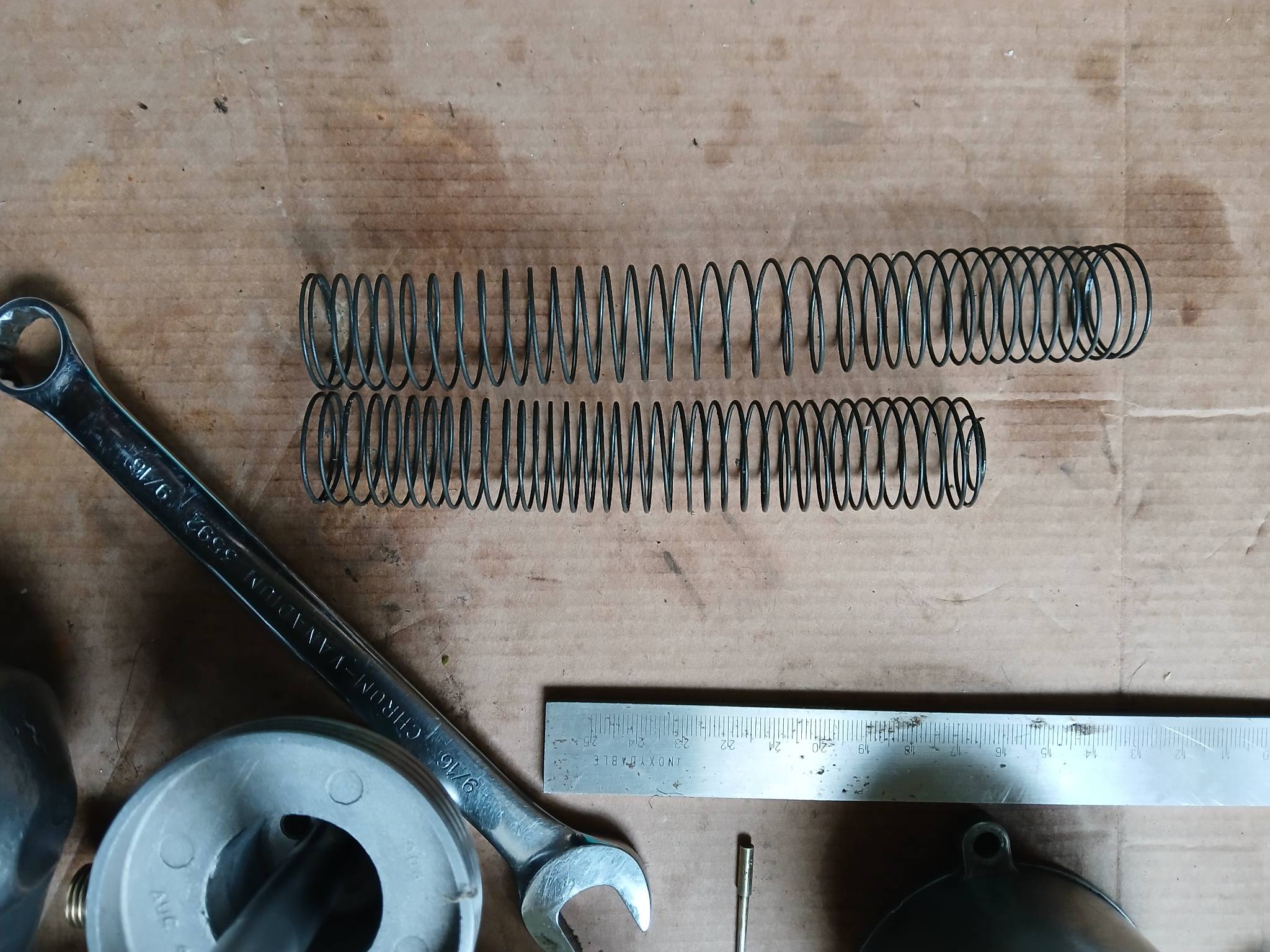

Dan54, c'est oublié, je te comprends.
Il y a deux éléments qui demandent des précisions :
" les ressorts dans la cloche ne sont pas les même sur les 2 carbu "
Qu'est-ce que tu veux dire ?
Leurs couleurs est-elle encore visible ? exemple réf Moss AUC4587 https://www.moss-europe.eu/fr-fr/spring ... ue-auc4587
Des photos sont toujours un gros plus.
" un piston amortisseurs ne coulissait pas librement "
Donc, ce sont les concrétions qui le bloqué. C'est un très gros nettoyage qu'il faut leur faire à ces carburateurs. Les pauvres, je les plains.
Et oui maintenant, il faut savoir tout faire comme pour tout d'ailleurs. C'est comme ça.
Mais quelque fois, tu peux trouver un artisan qui veut encore travailler correctement.
Espèce en voix de disparition malheureusement et qui peut vraiment vivre correctement, tu peux me croire, quand ont voit les prix appliqués. A savoir que nos moteurs sont simples, seulement il faut potasser et chercher chercher les astuces que les pros conservent bien au chaud au fond de leur tiroir. J'en suis dégouté.
aimegb, et oui …

Si on ne peut pas se fier à leur longueur respective (?) voire au diamètre, la différence du nombre de spires saute au yeux....les ressorts dans la cloche ne sont pas les mêmes

Pour cette MGA 1962 ( d'après le fabricant )
AUC 4387 Piston Spring (Red)
https://sucarb.co.uk/piston-spring-opti ... g-red.html

Voilà la photo des 2 ressorts.
- Messages : 16422
- année : 1952
Re: Remise en route
Le plus court, qui semble avoir été raccourci... a pratiquement le même nombre de spires que le plus long long (17 cm détendu / 3,6 compressé) !
Le piston (et l'aiguille) doit être bridé dans son mouvement.
- Messages : 4965
- année : 1955
Re: Remise en route
Ouai ... Il y en a un qui n'est pas folichon effectivement !
Le SU H4 pour la MGA (le 6020) utilisait des ressorts rouge à l'origine.
Il y a une façon simple de le vérifier :
J'utilise une vieille balance de cuisine, posez le ressort et réglez-la à zéro.
Disposez à coté une pige correspondant à la hauteur du ressort. Rouge 66.67 mm.
Appuyez ensuite dessus avec la main jusqu'à ce qu'il atteigne à peu près la même hauteur que l'un de vos ressorts. La valeur devrait être d'environ 130 gr.
Cette valeur n'est pas exacte, juste une approximation (plus ou moins 10 gr).
A savoir que ce n'est pas obligatoire d'avoir un ressort rouge, il est possible de mettre un bleu clair mais c'est suivant comment répondent ces carbus et ça dépend du moteur qui représente un tout. Oui, ce n'est pas évident. Perso, je m'en tiendrai aux ressorts rouge.
Vous vérifiez leurs poids et remplacez celui qui est différent.
Egalement pour votre information, mais que lorsque vous aurez les mêmes ressorts, sachez que l'huile dans le dashpot (l'amortisseur) permet au piston d'atténuer les rebondissements du piston (différence entre la pression d'air, l'aspiration etc ...). Il est possible que vous ressentiez des à coups lors des reprises, et pour les atténuer, vous pouvez changer cette huile par de la plus fine (huile amortisseur) si vous avez mis de la plus épaisse (huile moteur). Ou son contraire.
Plus tard, vous verrez, ces SU son sensationnels.
Ah, je ne sais plus si nous avons discuté sur les aiguilles, vous avez bien les mêmes ? Vérifiez qu'elles soient à la même distance pointe/butée du piston avec un pied à coulisse, c'est très important.
- Messages : 16422
- année : 1952
Re: Remise en route
Aucun de tes ressorts n'est le bon.
Tu devrais nous donner son adresse...
Tu gagneras du temps en commandant 2 AUC4387 Rouges.
https://www.moss-europe.eu/fr-fr/spring ... -auc4387PS
Pour que le ressort reste plus longtemps identifiable, positionner le côté "couleur" en haut.
Le seule façon de vérifier que les 2 ensembles Cloche/Piston /huile/ressort/aiguille sont bien synchronisés sur les 2 carbus est de dévisser les bouchons des amortisseurs et qu'ils montent. en même temps aux accélérations et sont à la même hauteur en régime stabilisé.
je les avais confiés à un" professionnel"

Bonjour à tous
Merci pour les conseils et les astuces.
J’ai commandé 2 ressorts rouges, je devrais les recevoir assez rapidement.
