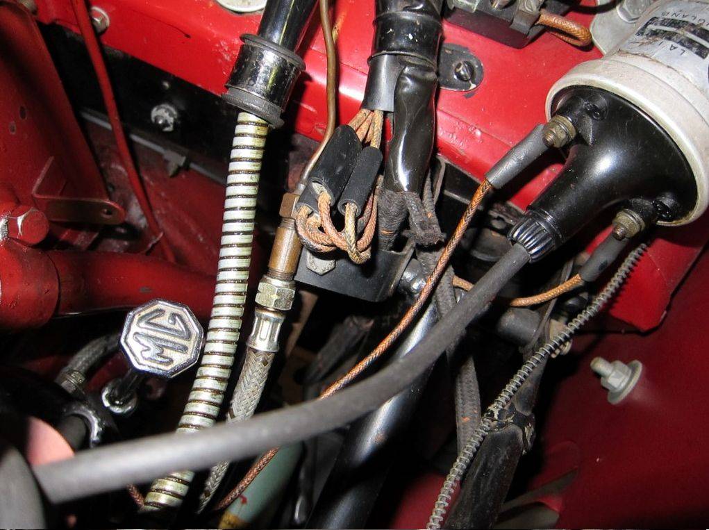

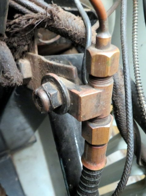

Dan, le raccord n'est pas à sa place !
Cheminement tuyau IIIIIII support.png (546.58 Kio) Vu 2063 fois
Cheminement tuyau I.jpg (113.65 Kio) Vu 2063 fois
Tu dois pouvoir tirer sur le tube cuivre sans problème, il est normalement disposé en spirale très large sous le tableau de bord.

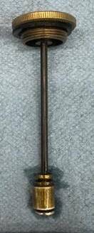

" un piston amortisseurs ne coulissait pas librement "
Donc, ce sont les concrétions qui le bloqué.
Amortisseur capuchon.jpg (8.83 Kio) Vu 1702 fois
C'est un très gros nettoyage qu'il faut leur faire à ces carburateurs. Les pauvres, je les plains.

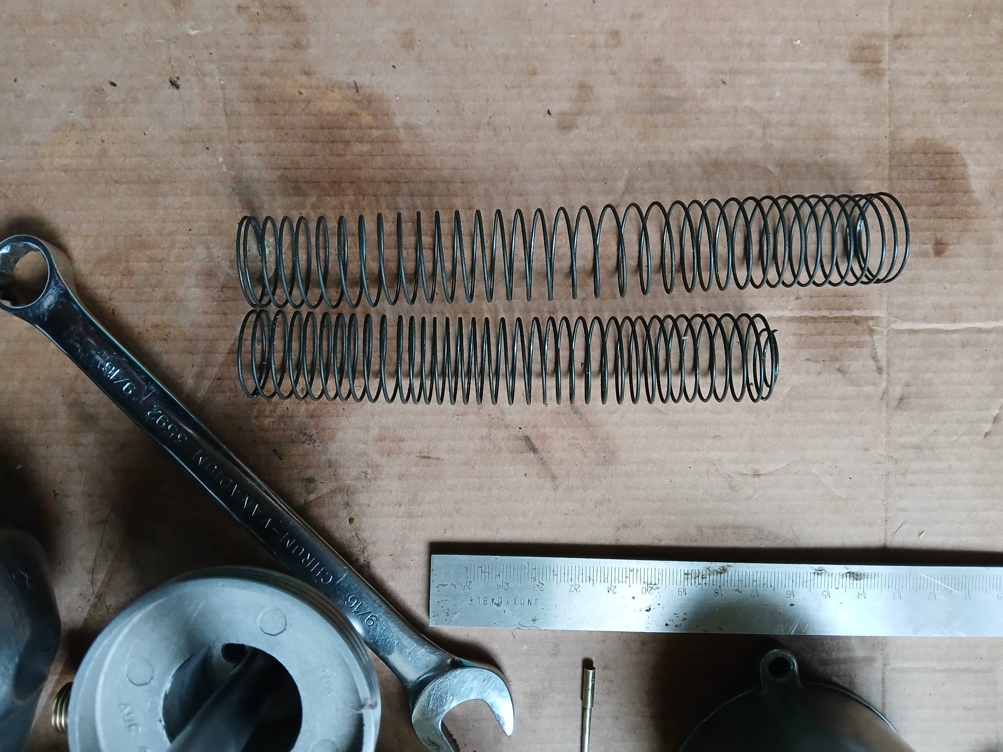

Voilà la photo des 2 ressorts.

par JMAU
Le plus court, qui semble avoir été raccourci... a pratiquement le même nombre de spires que le plus long long (17 cm détendu / 3,6 compressé) !
Le piston (et l'aiguille) doit être bridé dans son mouvement.

Dan54 a écrit : 13 sept. 2025, 18:30 20250913_151638.jpg
Ouai ... Il y en a un qui n'est pas folichon effectivement !
Le SU H4 pour la MGA (le 6020) utilisait des ressorts rouge à l'origine.
Il y a une façon simple de le vérifier :
J'utilise une vieille balance de cuisine, posez le ressort et réglez-la à zéro.
Disposez à coté une pige correspondant à la hauteur du ressort. Rouge 66.67 mm.
Appuyez ensuite dessus avec la main jusqu'à ce qu'il atteigne à peu près la même hauteur que l'un de vos ressorts. La valeur devrait être d'environ 130 gr.
Cette valeur n'est pas exacte, juste une approximation (plus ou moins 10 gr).
A savoir que ce n'est pas obligatoire d'avoir un ressort rouge, il est possible de mettre un bleu clair mais c'est suivant comment répondent ces carbus et ça dépend du moteur qui représente un tout. Oui, ce n'est pas évident. Perso, je m'en tiendrai aux ressorts rouge.
Vous vérifiez leurs poids et remplacez celui qui est différent.
Egalement pour votre information, mais que lorsque vous aurez les mêmes ressorts, sachez que l'huile dans le dashpot (l'amortisseur) permet au piston d'atténuer les rebondissements du piston (différence entre la pression d'air, l'aspiration etc ...). Il est possible que vous ressentiez des à coups lors des reprises, et pour les atténuer, vous pouvez changer cette huile par de la plus fine (huile amortisseur) si vous avez mis de la plus épaisse (huile moteur). Ou son contraire.
Plus tard, vous verrez, ces SU son sensationnels.
Ah, je ne sais plus si nous avons discuté sur les aiguilles, vous avez bien les mêmes ? Vérifiez qu'elles soient à la même distance pointe/butée du piston avec un pied à coulisse, c'est très important.

Aucun de tes ressorts n'est le bon.
je les avais confiés à un" professionnel"
Tu devrais nous donner son adresse...
Tu gagneras du temps en commandant 2 AUC4387 Rouges.
https://www.moss-europe.eu/fr-fr/spring ... -auc4387PS
Pour que le ressort reste plus longtemps identifiable, positionner le côté "couleur" en haut.
Le seule façon de vérifier que les 2 ensembles Cloche/Piston /huile/ressort/aiguille sont bien synchronisés sur les 2 carbus est de dévisser les bouchons des amortisseurs et qu'ils montent. en même temps aux accélérations et sont à la même hauteur en régime stabilisé.
