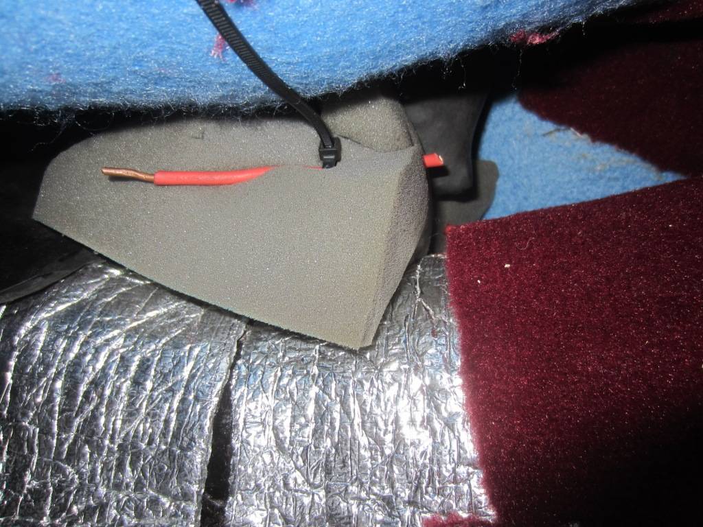

Bonjour Francky,
Je viens de remarquer ta moquette sous le manche à balais. Elle fait des plis, c'est dommage.
Pour les éviter, il te faut mettre un bloc de mousse (à fauteuil) dessous que tu taille à la forme désirée.
Elle va empêcher que ta moquette s'effondre et te fasse ces plis.
Voici ce que j'ai fais sur ma MG
