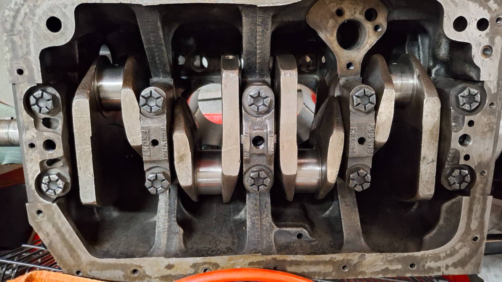

Re: Resto mgb gt 72
Le chapeau central est different des autres. Éventuellement il peut être mis à l'envers comme le disait Saby.

Re: Resto mgb gt 72
Certes, mais il est marqué "front" comme les 2 autres.Le chapeau central est different des autres

Re: Resto mgb gt 72
On le devine malgré le "floutage " de la photo....

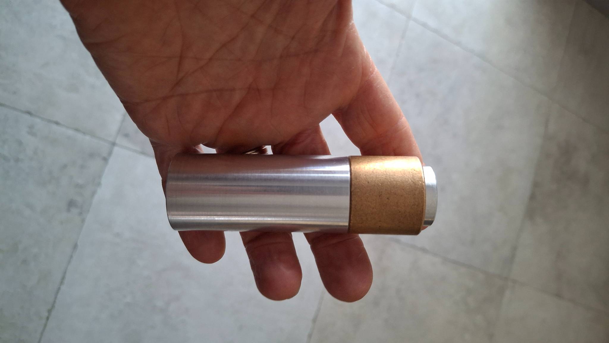

J'ai fait usiner cette empreinte pour placer le spigbot dans le vilebrequin.
En aluminium pour limiter les marques sur la bague.
Une fois utilisé, si ça intéresse quelqu'un, je le "louerai" avantageusement contre contribution, expédition et caution. Pour info compter 30€.

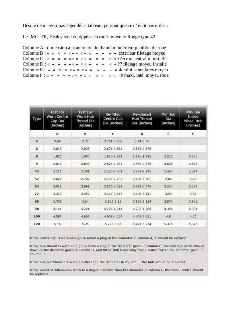

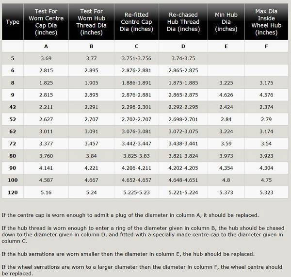

J'ai fait vérifier mes roues fils par un pro qui est équipé pour des roues à moyeu central. 4 sont bonnes et une est voilée pas récupérable. Ce sont des roues peintes de 14 pouces avec 60 rayons.
J'ai essayé de comprendre le tableau donné par Orque pour vérifier les moyeux. Je ne comprends pas comment le lire.
Comment reconnaître mon type de moyeu?
- hub2.JPG (59.03 Kio) Vu 10526 fois
- Messages : 820
Re: Resto mgb gt 72
Pour nos MGB, c'est Type 42
- Messages : 16443
- année : 1952
Re: Resto mgb gt 72
Moyeu MGB : Type 42
Diamètre (Center cap dia): 62,5 mm = 2,46 pouces
Les colonnes A à E correspondent à différents tests d'usures du moyeu. F de la roue.

D'accord merci a vous deux. J'ai remesuré un de mes moyeux et je trouve 2,422 inches. J'ai dû mal mesurer la première fois. C'est quoi la tolérance pour être en sécurité ?

Colonne E : mini 2,424 pouces = 61,47 mm ... "should be replaced"

Oui merci JMau. Je viens de comprendre la colonne E. Mon moyeu mesurant 2,422 il il est plus petit que les 2,424 prescrits. J'ai mis du temps à comprendre le tableau, mais çà y est à peu près. Pour tester les centres de roues c'est plus difficile. Donc il faut que je change au moins les 4 moyeux pour rester en roues fils. Comme j'ai un pont arrière et tout ce qu'il faut en roues roastyle, je vais aller à l'économie pour l'instant et garder le montage roues fils de côté. Je le ferais une fois la voiture roulante, ce qui me laissera du temps et de l'argent.
Merci pour l'aide, c'était une décision importante à prendre sur le véhicule. Là je sais où je vais en trains roulants cible.

@Baptoicle si tu peux nous faire une photo des moyeux, je te dirais de visu s'ils sont encore bon
