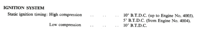

Par contre dans le Driver’s Handbook 1600 mkII, il est indiqué : static ignition timing 10° BTDC.
Pas pour toutes... (va savoir pourquoi?)

Workshop manual /general data /issue 1

J'ai le driver's handbook qui semble être celui d'origine de la voiture. La ligne indiquant 5° BTDC (from engine n° 4004) n'apparait pas .
Cela semble normal puisque mon moteur a le n° 3053, cette ligne a du être rajoutée ultérieurement à partir du n° 4004.

Le Driver handbook est attaché à une voiture particulière, il ne devrait y avoir qu'une ligne à ce sujet. Celle qui correspond au moteur.
Le workshop manuel concerne les 3 modèles des MGA.
