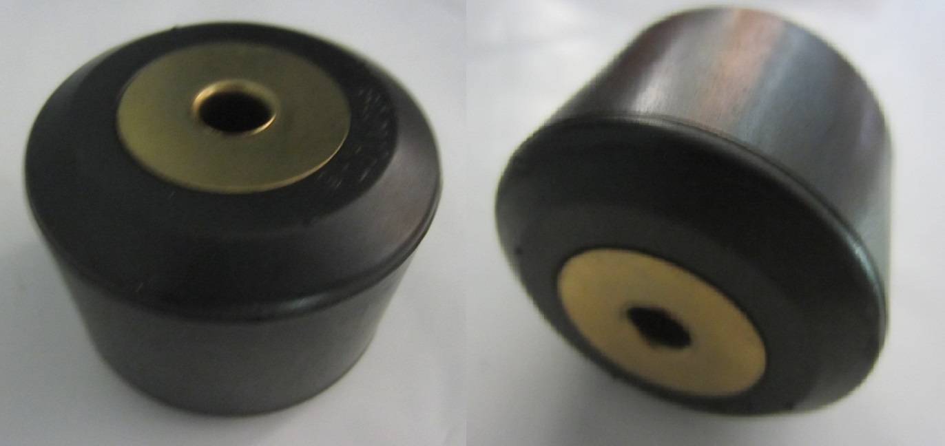

Remplaces-les par des nitryles https://www.angloparts.com/fr/part/102.068
Cuve - Flotteur carbu 1.JPG (36.65 Kio) Vu 42120 fois
Messages : 1619
Re: Restauration MGA Mk1 de San Diego-CA
Oui, j'ai vu ceux en plastique.
Cela dit, est-ce réellement du à l'essence actuelle ou à l'âge du métal ?
Car, la semaine avant Noël, j'ai eu exactement le même problème sur une vieille lampe à pétrole. Lorsque je l'ai remplie, elle a fuit (mais n'a pas bougé....) Et j'ai découvert les mêmes fissures, alors qu'elle était vide depuis des décennies...
Mes flotteurs étaient ceux d'époque, et au remontage je n'avais rien remarqué, ce ne prouve pas qu'ils n'étaient pas fendus.
