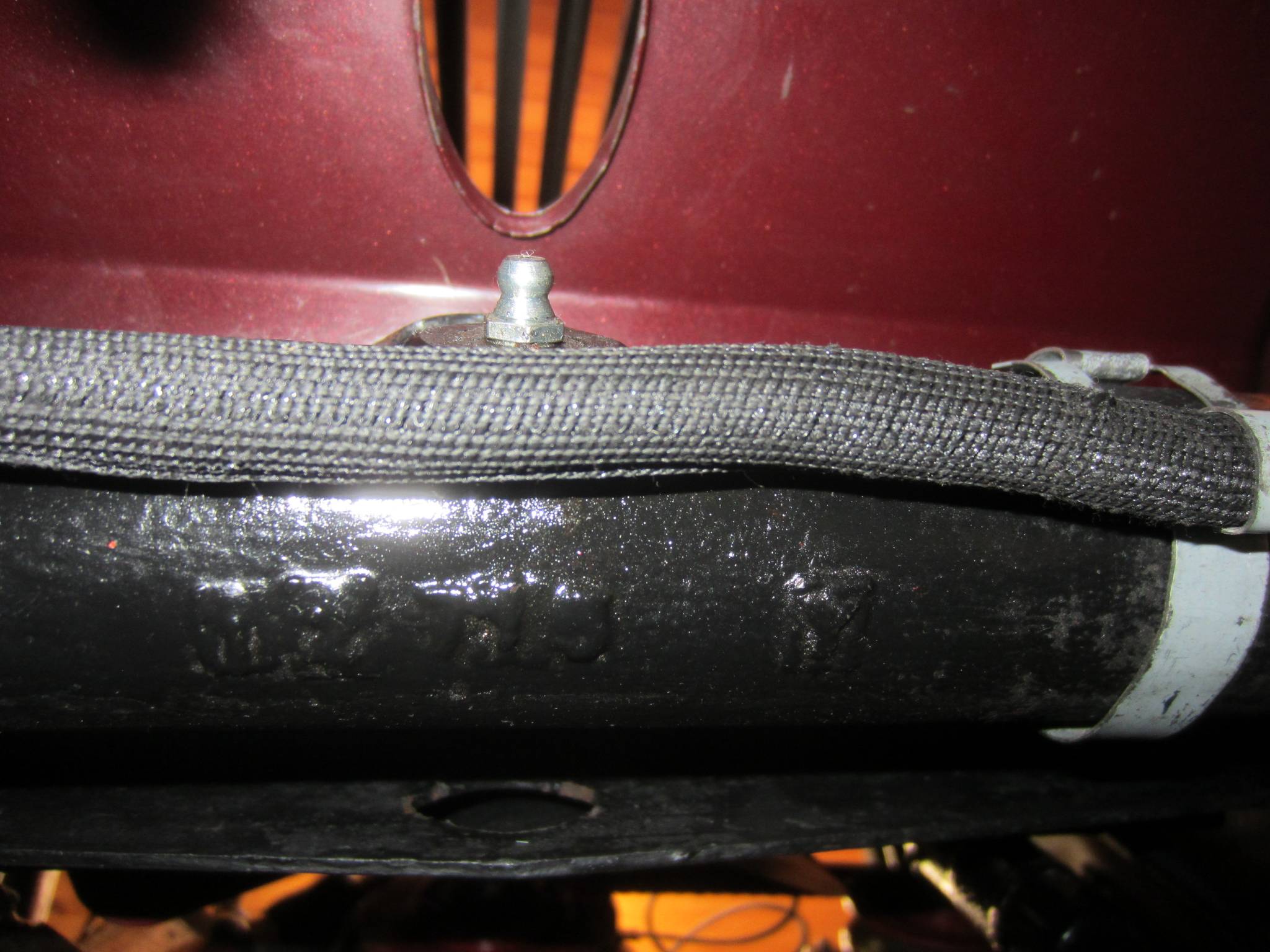

Bingo, c'est terminé ! Enfin.... j'espère que ça tiendra car il a fallu chauffer, tirer, chauffer, tirer, chauf........... Il s'agit qu'en refroidissant la toile ne se contracte pas au point de tout arracher.
Un radiateur de 1200W dans l'habitacle, en protégeant sièges et TDB
Action, réaction, traction !
Le repère bas est fixe, ceux du haut montrent l'avancée, pas terrible, mais patience ...
L'encoche de la bavette latérale arrive à bon port.
Tout en gardant le radian infrarouge en action, je chauffe au niveau de la barre frontale et de l'excédant de toile, en tirant vers l'avant et sur le côté à l'aide de deux pinces étau ( flèches noire et blanche)
Vous aurez remarqué que j'ai agrafé le centre sur une dizaine de cms, lorsque la pince tendait le centre.
Après un peu de gymnastique, chauffer, tirer, tenir, agrafer, en commençant par bloquer l'extrémité avec quelques agrafes, je tire vers l'avant en partant du milieu de la moitié gauche, puis un coup vers le centre et un autre vers l'extérieur, de manière à équilibrer les tensions. Puis je passe au côté droit. Et je coupe à ras des agrafes, +/- 6mm, puis je remonte environ 8 cm de bordure vers l'intérieur pour couvrir la barre frontale.
Je présente le passepoil et le fixe avec un clou à tête plate, bien au milieu des deux lèvres, qui s'écartent facilement pour laisser passer un tas qui servira à l'enfoncement final, et n'y voyez aucune allusion graveleuse :sylvie:
Pas parfait, mais vu comme s'annonçait l'histoire, je suis satisfait de la fin. :dancing:
Pas si mal.
Cela dit, pour la pose des LTD, même punition car toile trop courte partout, donc chauffer, tirer, chauffer, tirer, chauffer, tirer, chauffer, tirer,chauffer, tirer, chauffer, tirer,... Put... fait chaud, vais boire un coup :beer: :beer: :beer:
