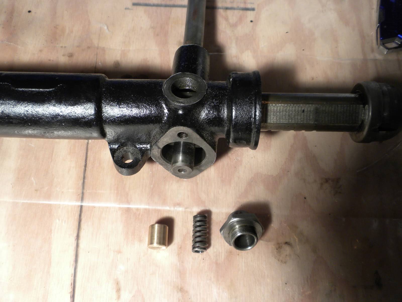

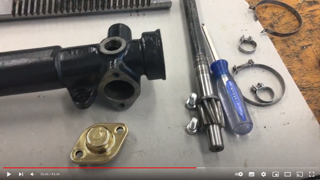

Désolé pour le retard, je n'avais pas vu ton message.
De mémoire, j'avais rempli la crémaillère avec de l'huile w140 par le gros bouchon de calage du vérin côté gauche (de l'auto)
Quant aux graisseurs, celui côté barre de direction sert à lubrifier avec de la graisse standard, le palier de la barre qui , il me semble, est isolé du vérin. Donc il n'y aurait pas de contact graisse / huile. J'avais du graisser également côté droit .

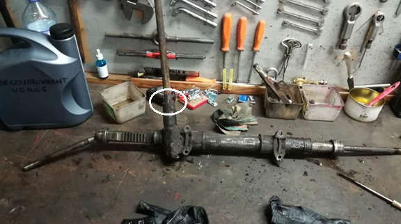

Re: Restauration MGA Mk1 de San Diego-CA
Francky,
Allez, je vais te faire encore chercher dans ta mémoire, ça ne lui feras que du bien …
As-tu trouvé un joint à l'endroit que j'ai entouré en blanc ?
Sur Brown & Gammons, il y a une référence n°3 qui correspondrais mais qui n'existe pas ou plus.
Et comme j'ai une fuite que je pense à cet endroit, je me pose la question.
Merci de ton aide, Orque
https://www.ukmgparts.com/catalogue/td- ... 2-steering

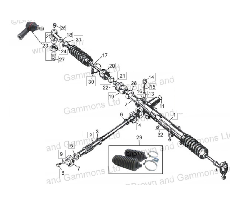

Le joint est le N° 6
3 est une bague de butée (thrust washer): 5 aussi.
Effectivement, c'est le 6 AAA1335 chez Moss
En effet, je me souviens avoir posé un joint feutre ( presse étoupe)
- Messages : 4981
- année : 1955
Merci Francky
As-tu des photos de l'endroit ou il se situe ?
Sur la TD/TF, il serait dans le boitier mais je ne sais pas si c'est dessous ou dessus le pignon. A mon avis, ce devrais être dessus ???
Mais il y a peut-être une différence sur la MGA

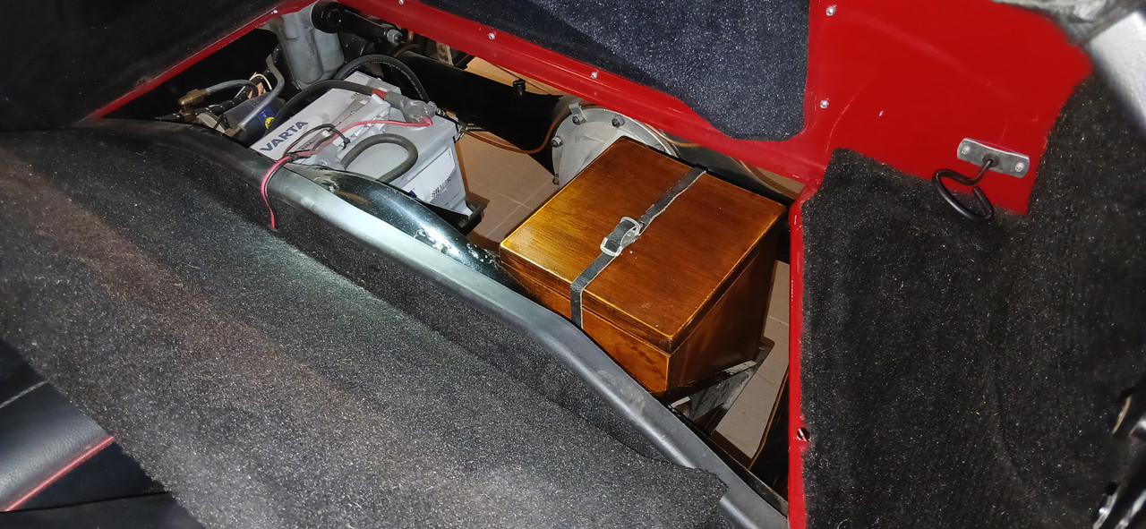

Francky, avoir du stock oui, mais pourquoi en double ?
Pour les amis au cas ou ?
Je vois la route en dessous, ça ne te gène pas d'avoir des projections sur la boite et la batterie ?
Pour ma question de la crémaillère (elle doit être identique à la MGA), le joint est glissé par le bas sur la colonne pour être en appuie sur le haut. C'est une étanchéité très médiocre d'où l'obligation de le remplacer de temps en temps, ce qui ne ce fait jamais ...
- Messages : 1754
Oui, pour les amis... ou pas.
C’est l’esprit motard de l’époque où c’était mieux avant....on ne laisse pas un compatriote en rade, même à Brest .
Quand aux projections sur la batterie et la boîte, no souci. C’est comme ça d’origine. Les cosses sont graissées et la boîte à reçu 4 couches de vernis polyuréthane.
J'ai fait la mème chose, mais avec une boite à munition étanche.... car il y a aussi des éclaboussures de graisse venantOrque a écrit : 30 mars 2025, 13:23 " C’est l’esprit motard de l’époque où c’était mieux avant....on ne laisse pas un compatriote en rade, même à Brest "
Exactement et c'est normal.
du cardan arrière...
Reste le problème de l’accessibilité en urgence quand la bâche est replier, je ne mets que des pièces de rechange qui
nécessite un gros arrêt, genre pompe électrique.
Mike

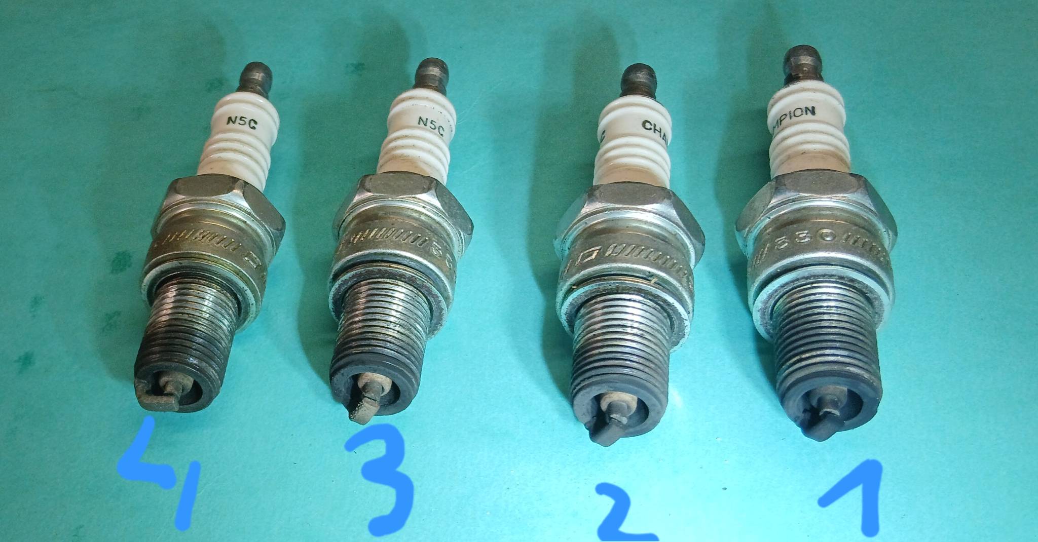

Entre les carburateur 1-2 & 3-4, la photo montre une richesse bien équilibrée.
Les bougies révèlent une charge des cylindres 1 & 4 un poil plus riche que celle des 2 & 3
Rien d'étonnant, les 2 cylindres centraux travaillent avec une température + élevée que les 2 autres.
A ce stade, il ne reste plus que le flux entrant +/- véloce des conduits si de longueurs identiques.
Un petit travail sur les portions individuelles des ports ADM 1 et 4, mais est-ce bien raisonnable ?
Sur ces moteurs d'une autre époque difficile de rechercher les fonctionnements des moteurs modernes.
pour moi c'est un peu trop pauvre...
