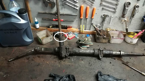

Francky,
Allez, je vais te faire encore chercher dans ta mémoire, ça ne lui feras que du bien … :rougit:
As-tu trouvé un joint à l'endroit que j'ai entouré en blanc ?
Sur Brown & Gammons, il y a une référence n°3 qui correspondrais mais qui n'existe pas ou plus.
Et comme j'ai une fuite que je pense à cet endroit, je me pose la question.
Merci de ton aide, Orque

Re: Restauration MGA Mk1 de San Diego-CA
Posté : 29 janv. 2025, 10:03
par JMAU
Le joint est le N° 6
3 est une bague de butée (thrust washer): 5 aussi.
Posté : 29 janv. 2025, 10:45
par Orque
Effectivement, c'est le 6 AAA1335 chez Moss
Posté : 30 janv. 2025, 20:01
par Francky
En effet, je me souviens avoir posé un joint feutre ( presse étoupe)
Posté : 31 janv. 2025, 03:33
par Orque
Merci Francky
As-tu des photos de l'endroit ou il se situe ?
Sur la TD/TF, il serait dans le boitier mais je ne sais pas si c'est dessous ou dessus le pignon. A mon avis, ce devrais être dessus ???
Mais il y a peut-être une différence sur la MGA

Pour ma question de la crémaillère (elle doit être identique à la MGA), le joint est glissé par le bas sur la colonne pour être en appuie sur le haut. C'est une étanchéité très médiocre d'où l'obligation de le remplacer de temps en temps, ce qui ne ce fait jamais ...

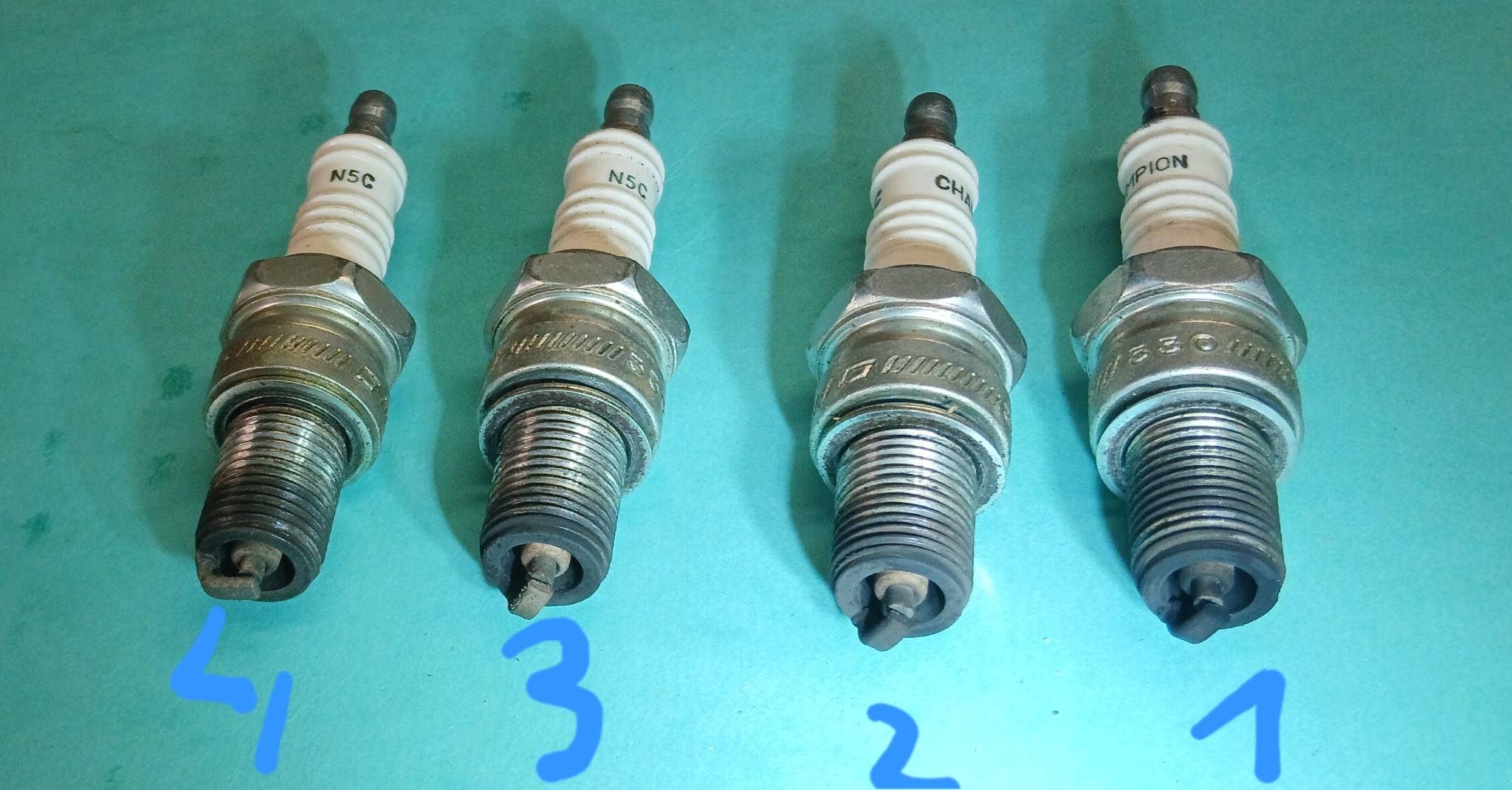

Des avis
Posté : 17 sept. 2025, 17:16
par Orque
Entre les carburateur 1-2 & 3-4, la photo montre une richesse bien équilibrée.
Les bougies révèlent une charge des cylindres 1 & 4 un poil plus riche que celle des 2 & 3
Rien d'étonnant, les 2 cylindres centraux travaillent avec une température + élevée que les 2 autres.
A ce stade, il ne reste plus que le flux entrant +/- véloce des conduits si de longueurs identiques.
Un petit travail sur les portions individuelles des ports ADM 1 et 4, mais est-ce bien raisonnable ?
Sur ces moteurs d'une autre époque difficile de rechercher les fonctionnements des moteurs modernes.
Posté : 17 sept. 2025, 17:39
par Jidé de Grasse
pour moi c'est un peu trop pauvre...
